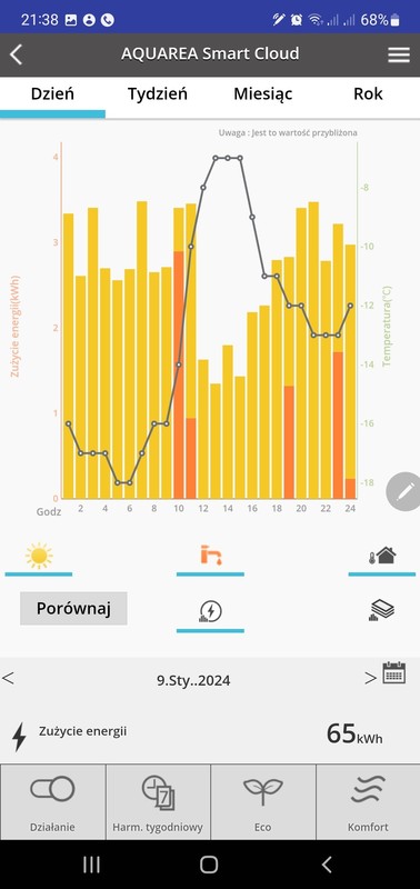

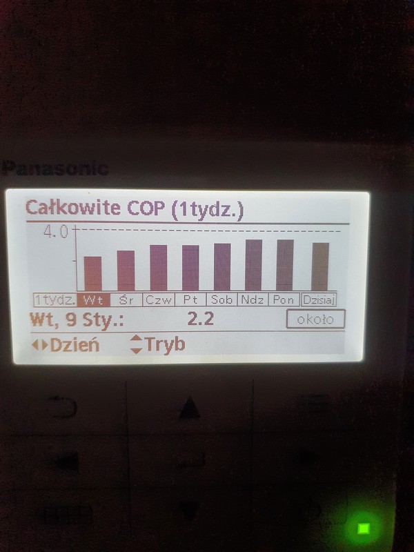

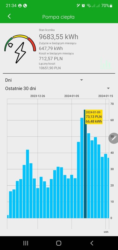

  11. U mnie 9 stycznia - 19 w nocy - 10 w dzień grzałki wyłączone 66,5 kw z cwu z podlicznika cop w tym dniu 2.2 Pompa tcap 12kw same grzejniki Dom z lat 30 pow ok 180m2

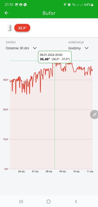

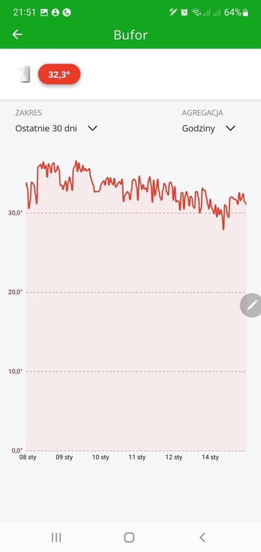

  13. A dlaczego większość pisze tu nie na temat a moderator nie reaguje?

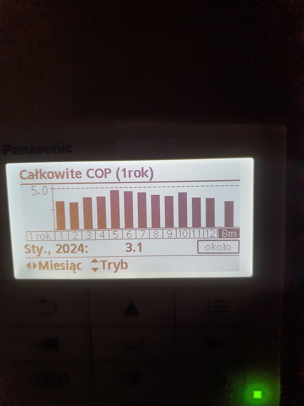

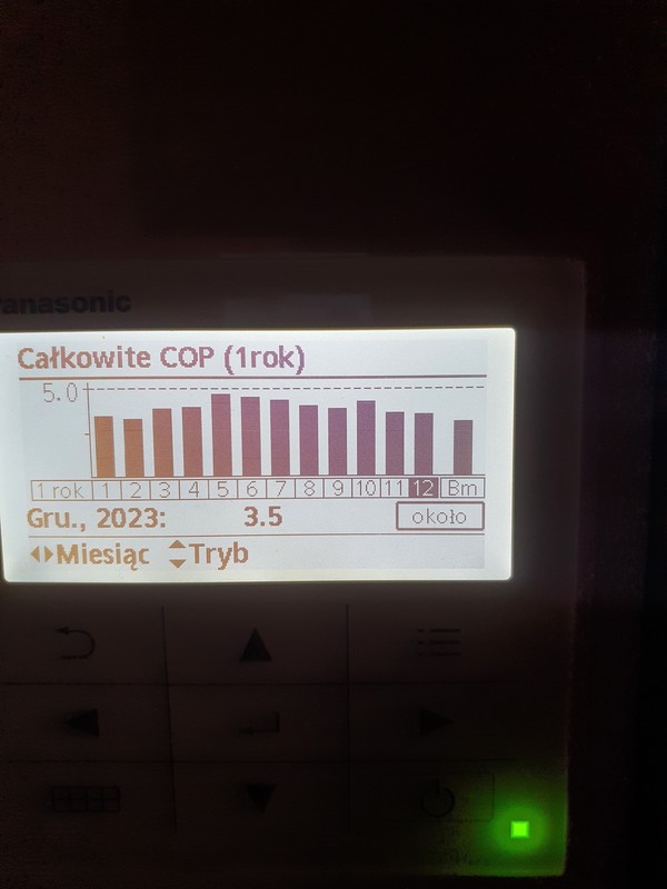

  14. Jak pisałem cop z tamtego dnia to 2.2 natomiast całkowite z tygodnia czy miesięcy wygląda dużo lepiej
  15. Cześć na początku chciałbym się przywitać Od jakiegoś czasu przeglądam dyskusje i postanowiłem się dołączyć Mam pompę panasonic tcap 12kw Bufor 100l 2 obiegi Ogrzewam stary dom o powierzchni ok 180m2 Instalacja tylko grzejniki w większości przewymiarowane Moja pompa przy ostatnich mrozach 9 stycznia - 19 noc i - 10 dzień zużyła tyle COP tego dnia 2.2 Temperatura na buforze maxymalna 36.5 stopnia Grzałki nie pracowały ani minuty ponieważ mam wyłączone
