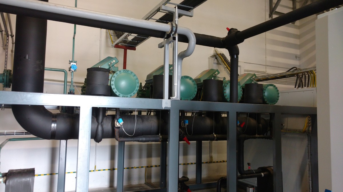

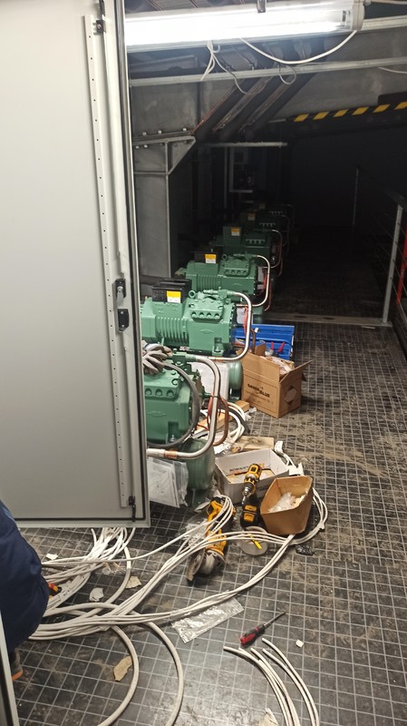

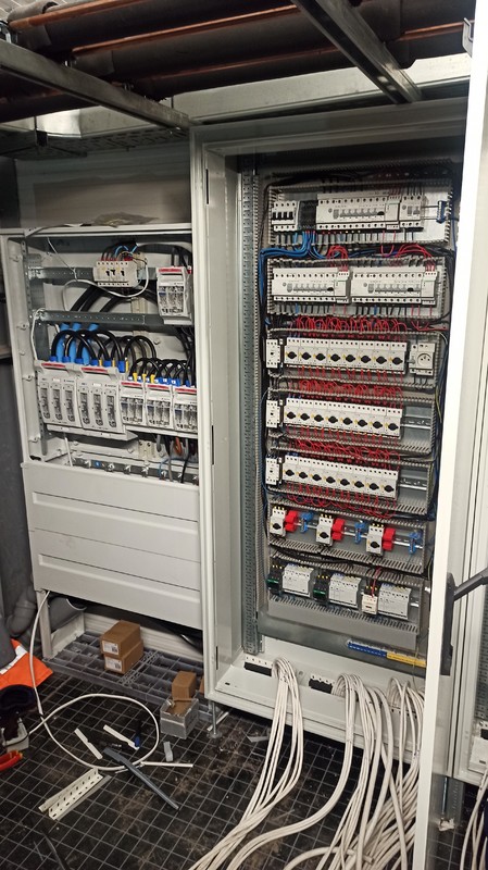

Vlad24 ładne chc on-ofy, zdjęcie mało pokazuje ale chba widzę Drivery emersona
Niżej śruby nasza robota na 507 5 ton czynnika do chłodzenia mięsa w kartonfrezerów. Na beckhoff w Codesys 1Megawat
Ja zmieniłem branżę, teraz robię programy do wentylacji
Sterowanie jest w osobnej szafie, na carelu IR33 i napędach evd.
Skoro siedzisz w automatyce to dwa zagadnienia.
Wentylacja - grzanie, 4 agregaty 45kW na AHU, ze wspólnym sygnałem 0-10V. Jak ogarniasz lub jak byś ogarnął takie połączenie. W kręgach temat znany i problem dotyczy jednoczesności defrostu.
Carel Boss - jak ogarniasz zdalny dostęp bez stałego IP?
