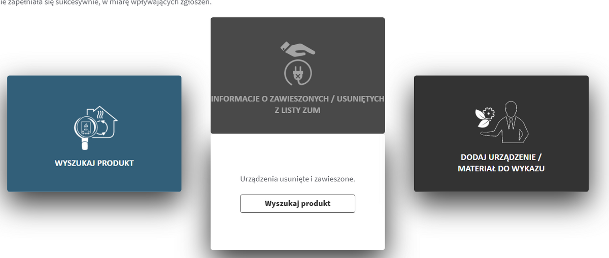

Pierwsze pompy już z listy ZUM wyleciały:
https://lista-zum.ios.edu.pl/
Jakiś pogrom na tej czarnej liście ZUM, w gronie kotłów na pellet drzewny.
Ostatnio nieustannie w mediach pojawiały się i na okrągło krążyły informacje, o nowych preferencjach zakupowych polskich inwestorów dotyczących źródeł ciepła.
Faktycznie, trochę ich skasowali 👍
