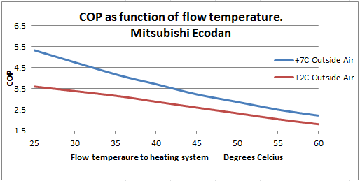

Liczą się koszty ogrzewania. Spora większość powietrznych pomp ciepła posiada grzałki przepływowe które wspomagają pompę przy niskich temperaturach.
Spada wydajność pompy ciepła (Czyli COP- współczynnik efektywności urządzeń ). Natomiast łączenie pomp ciepła jest zupełnie normalną procedurą.

 A tu wykres mitsubishi.
