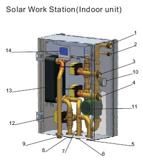

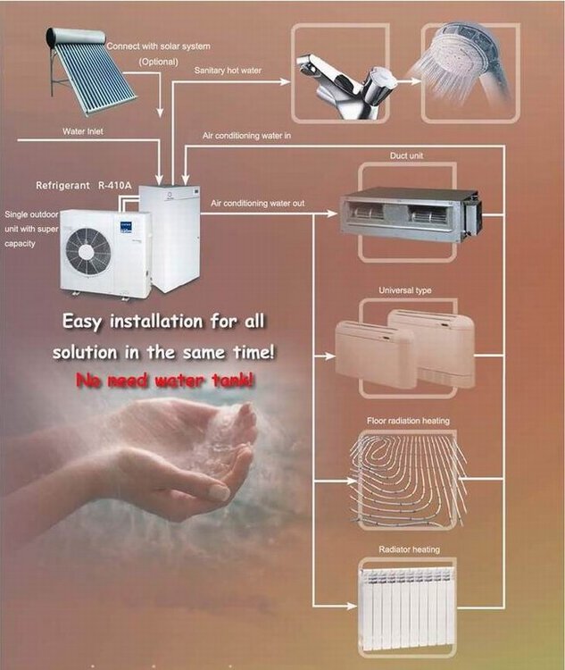

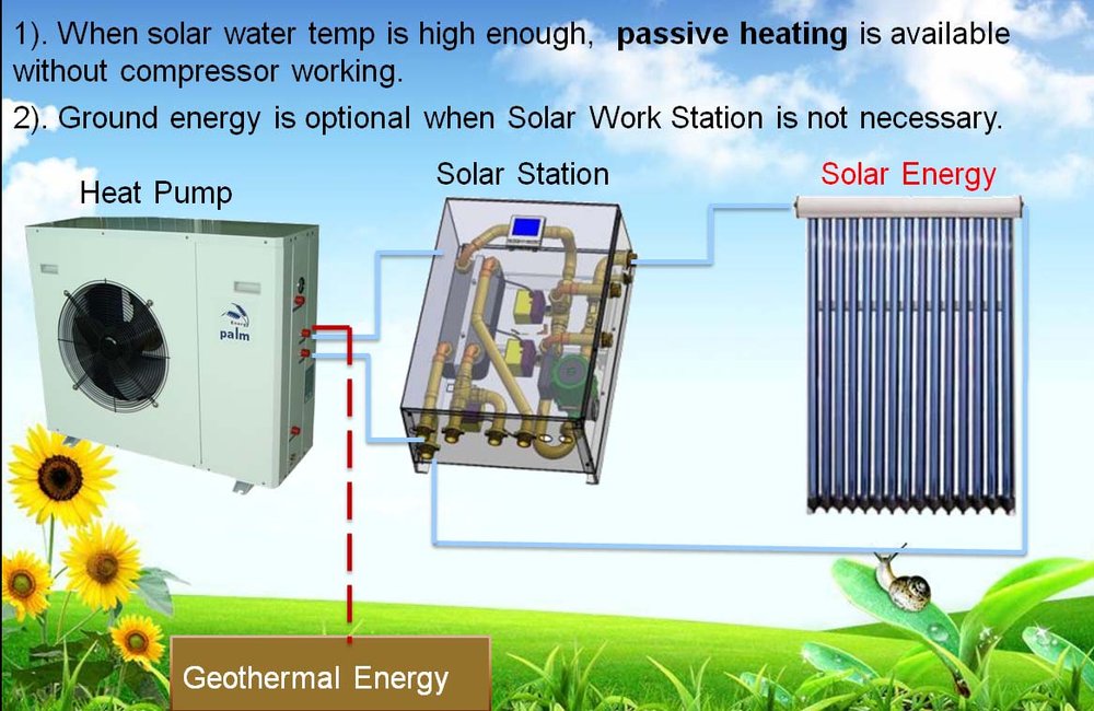

Jeżeli posiadasz panele słoneczne (Solary) To w prosty sposób mógłbyś poprzez zawór trój drogowy poprowadzić ciepły czynnik z solarów na wymiennik powietrznej pompy ciepła.
Zostało opracowany taki patent przez szwecko - chińską grupę. Widziałem gotowy projekt. Pompa ciepła powietrze/solary woda osiąga cop = 6 i więcej.
Tak więc warto abyś to spróbował wykonać to u siebie. Szukam dokumentacji na dysku. To podeśle
Tu mas przekrój przez urządzenie które służy za wymiennik. w tej wersji jak widzimy to woda-woda. Ale ja bym przepuścił czynnik chłodniczy co zwiększyło by jego temperaturę. sprężarka zrobiła by swoje.

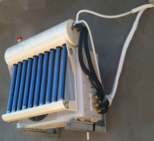

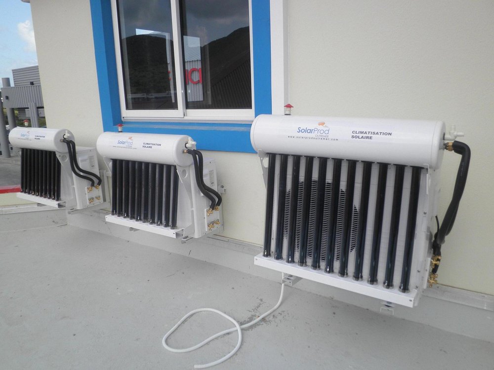

Najlepsze to cena jest tak niska, że chyba się nie opłaca robić samoróbek. ;-)
Palm-Solar-superimposed-double-layer-sou
12000BTU-H-Solar-Assisted-Air-ConditioneAircon-Mini-Split-Air-Conditioner-Solar-
Połączenie solaru i powietrznej pompy ciepła monoblok
to wszytko juz było łacznie solarów jako wspomaganie ogrzewania ,łaczenie solarów jako dolne zródło co z tego wyszło te dolne zrodła to jeszcze jakoś działają ale juz sa zamieniane na fotoogniwa bo prostsze w sterowaniu ,mniej kłopotów a nadmiar energii wypchnąć  do sieci
