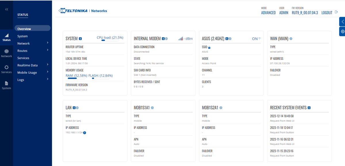

Statyczne IP, tu długo szukałem rozwiązania, na początku dawałem DDNS w routerach, np ASUS pozwala na rejestrację domeny za darmo więc login w necie to www.asusxxxxx.com.pl.
Można stosować Routery Weldmilera mają tą usługę w standardzie. My robiliśmy na Weinteku więc za 300pln można wykupić VNC. Ale ostatecznie kupowaliśmy kartę SIM z Publicznym Statycznym IP kosztuje 15 zeta miesięcznie do abonamentu.
I do tego modemy przemysłowe Teltonika Z serii RTU. Dzięki VPN można programować sterowniki w sieci zdalnie.
Na tym rozwiązaniu cały czas bazuję, do tego mają wbudowane styki BI i BO Zrzutekranu2024-01-01091802.thumb.png.926bdfcd09942e7cd09e6705865c6bd2.png

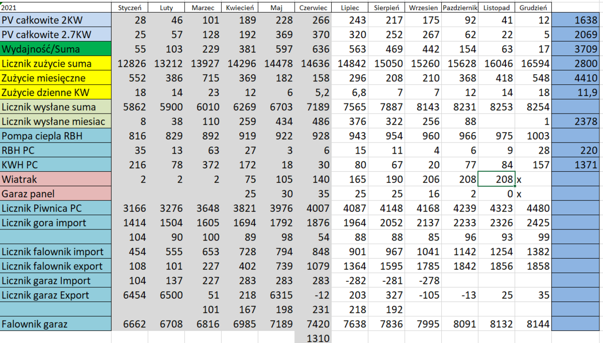

prądnica 24V prąd to 10A da to aż 240W tyle że przy 12m/s, to są parametry mojej. Super ale sprawność przetwornicy to tylko 80% więc zostaje od razu 200W. Dalej fajnie ale inwerter ongrig musi się synchronizować a wiatrak nie daje stabilnie pradu. Więc musisz dać aku AC na DC następna strata. Teraz z AKU możemy dać na inwerter, ale to wciąż następna strata konwersji z DC teraz na AC i wciąż 80% sprawności to teraz zostaje z 240W tylko 160W ale przy 12m/s.
Dając dwa aku musisz dać balanser bo na fizyce uczyli że prąd DC płynie od minusa do plusa dlatego licząc używając praw OHMA i wewnętrznej rezystancji aku przyjmując 50mA można już policzyć spadek i drenaż pierwszego aku wiec cała sprawność instaliacji oraz straty energii przy tak małej mocy są olbrzymie więc zostaje niewiele.
W mazowieckim ilość dni wietrznych w roku to aż 80, gdyby wiało na maks to 160W x24hx80 dni daje 300kW rocznie sam inwerter ongrid to koszt 1000zł. ja maniakalnie spisuję liczniki energi od kilku lat więc zobacz pozycję wiatrak i oblicz czy się opłaca.
Aktualnie mam w domu 10 podliczników energii.
Przez cały rok wygenerował 135Kw
Mm go 5 lat i jeszcze się nie zwrócił ale łożyska już trzeba wymienić

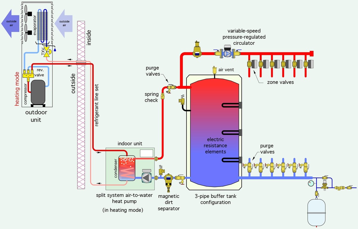

U mnie jest galmet 100 l , zabudowany na powrocie zbiornik należy dobrać a właściwie ilość wody do mocy pompy ale to raczej wiesz .
Jednak zamontowałem zbiornik inaczej niż zalecenia i lepiej na tym wychodzę. Zbiornik jest na zasilaniu i podczas defrostów podaje wodę ciepłą, która wystarcza do ogrzania wymiennika bez potrzeby użycia grzałek, jak to miało miejsce wcześniej.
Do Galmeta akurat się zraziłem, więc obiektywny nie będę. Jak klasa energ. też bez znaczenia to faktycznie tylko o pojemność się już rozchodzi, a co do montażu - jestem za 3T i wtedy na grzejnikach bez zabaw z zaworem nadmiarowo-upust., który będzie niezbędny przy buforze na powrocie.
Czyli jakbyś bufor konkretnie podłączył, jakich schemat podlinkujesz?
Mam system mieszany grzejniki/podłogówka na RTL.
Edytowane przez o6483256
Też mam mieszany w proporcjach 90% grzejniki i 10% OP RTL. Jak bufor będzie umożliwiał podpięcie od góry to to tak jak ostatnio wklejał YaroXylen w innym wątku:
 Ja mam z kolei tak i też jest git (ze wzgl na małą średnicę dla odpowietrznika w buforze, a nie chciałem go w żaden sposób przerabiać):
