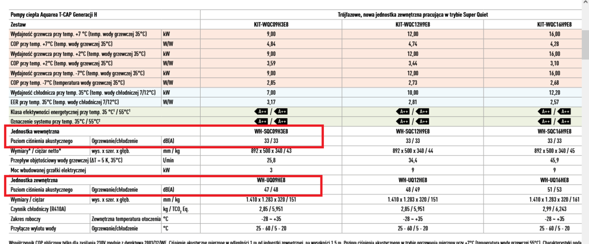

Ja jednak z tego powodu by być obiektywnym zamieszczam poniżej zupełnie inne parametry niż kolega przytoczył i dotyczą one T-Capa 9kw wer. cichej QUIET dwuwentylatorowa dla ścisłości.........a to już ciupkę inaczej wygląda. Na "marketingowej" naklejce hałas na zewnątrz to 56dB natomiast w specyfikacji  47dB grzanie i 48dB chłodzenie. I to jest to o czym pisałem poprzednio, natomiast jak to jest u innych producentów... nie wiem, sami osądzcie.
Podanymi informacjami chciałbym "zmusić" do myślenia przyszłych nabywców różnych pomp, aby szukali dokładnie a nie "marketingowo wel. naklejkowo".
Pozdrawiam i życzę świadomego wyboru. Yaro
