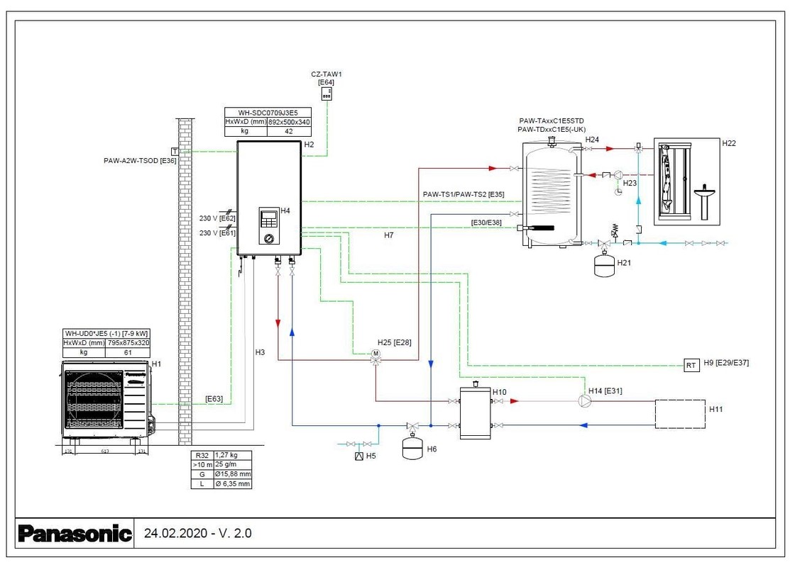

Poniżej schemat referencyjny producenta PC
Bufor w tym przypadku 50l - po co więcej?
