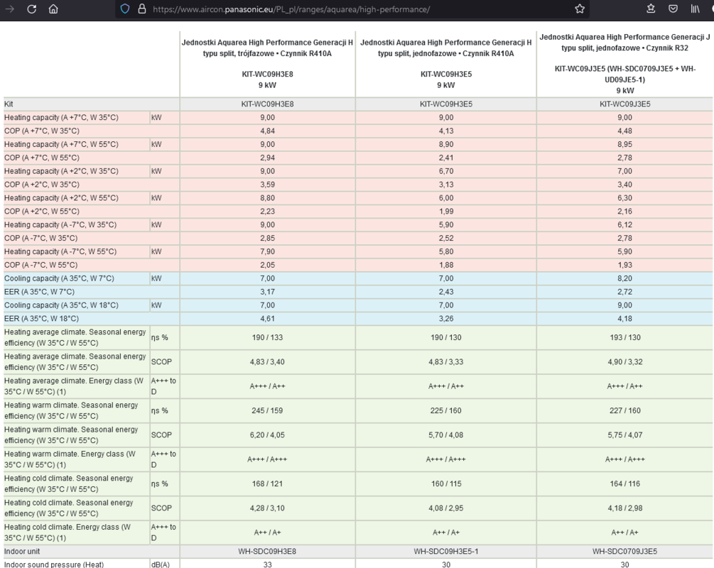

Na stronie Panasonica znalazłem takie coś:
Te jednofazowe w okolicach -7 stopni będą miały moc w okolicach 6kW, a trzyfazowa dalej będzie miała moc 9kW (dla wody o temperaturze 35 stopni).
W temperaturach dodatnich wszystkie trzy będą za mocne, ale przez to po prostu się będą częściej wyłączać, czyli będzie miało miejsce "taktowanie", które dla części forumowiczów jest największym zmartwieniem tego świata.
Niestety nie podali w tabelkach ile ciepła będą w stanie wygenerować te pompy przy -15 stopniach.
Jak możesz, to zapytaj oferentów, czy mogą Ci pokazać tabelę doboru pomp i jak oni to tam wpasowali. Albo możesz samodzielnie skorzystać z takiej tabeli, ale na tej chyba nie ma generacji J.

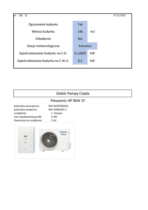

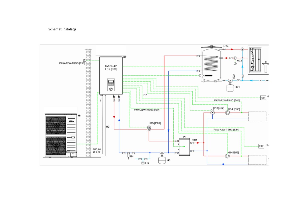

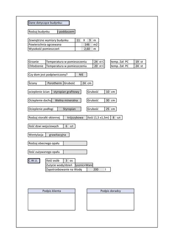

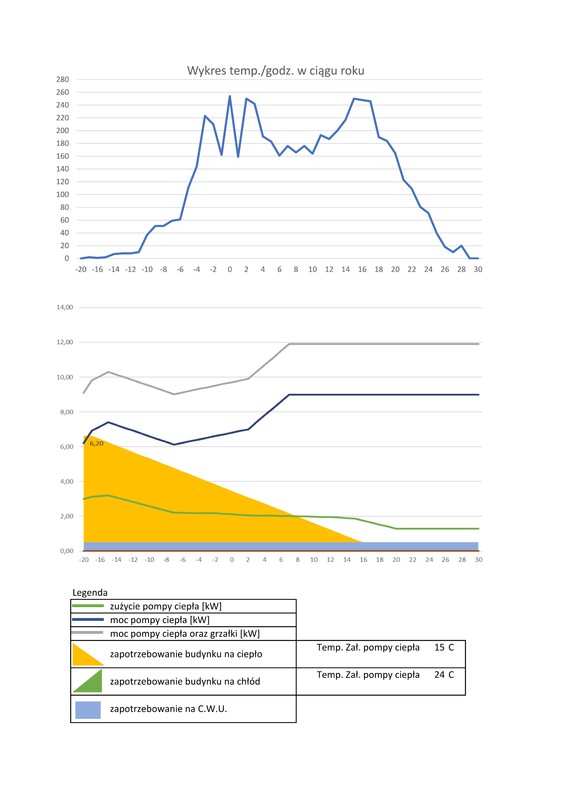

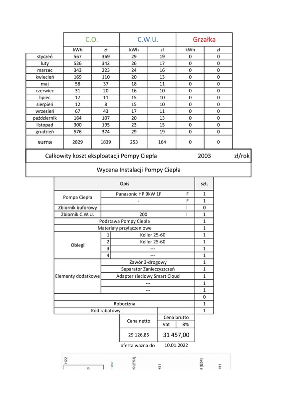

Wycena wygląda tak:
1253452676_pompa(5).thumb.jpg.c682124041a7a50c0533d2baf5b4e52b.jpg290250601_pompa(4).thumb.jpg.977381f5e2fea43e5e33ecbab1eaf32e.jpg1683936900_pompa(3).thumb.jpg.a96f9a87fa205b1cc7aea90f57adc9ee.jpg1350961629_pompa(2).thumb.jpg.e72916ec1e67df3677a580f5224280d1.jpg503987855_pompa(1).thumb.jpg.837e690a620f84b4370683eb80a270be.jpg
Witam.
CWU bardzo mocno zaniżone, czy kolega mieszka sam, a może masz solary na dachu?
Ocieplenie budynku takie sobie szczególnie ściany, temperatura ambitnie 24stopnie!!!!  w wyliczeniu 2003zł na rok eksploatacja to wynik jest mało wiarygodny.... myślę że jak na dzień dzisiejszy dołożysz 40-50% do tych wyliczeń to będzie ok--> przy dzisiejszych cenach energii. W przyszłym roku to będzie inna bajka....
Pozdrawiam. YARO

Nie mieszkam sam. Jest nas czworo. W wyliczenie prądu też nie wierze. Ale nawet 100 % więcej jest akceptowalne. Co do ścian to nie narzekam. Wydaje mi się że jest ciepło. A temp. 24 w domu spokojnie osiągam. Jak się zapomnę to i 26  pokazuje.
Na obecną chwilę ogrzewanie w sezonie zimowym i CWU kosztuje mnie ok 4500 do 5000
Dołożył bym raczej coś na czapkę
 Solarow nie ma.

Ja podałem tylko koszt w trakcie sezonu grzewczego. Do tego muszę doliczyć jeszcze koszt grzania bojlera przez resztę roku. Czyli ok 150zł co miesiąc.
Wiadomo że grzejemy tylko w sezonie, a ciepła woda potrzebna jest codziennie i tutaj koszty grzania pomiedzy bojlerem a pompą będą znacznie mniejsze. Mało kto patrzy na koszty ponoszone przy grzaniu wody a one też są nieraz niemałe i trzeba to wliczać do oszczędności rocznych przy obliczeniach czasu zwrotu.
Ja czas zwrotu mogę porównać jedynie do kosztów zabudowy i obsługi innego alternatywnego źródła ogrzewania. Wymienić i tak muszę. A jak mawia moja żona: "Nie cofajmy się w rozwoju".

9 godzin temu, mikus39 napisał:
Wycena wygląda tak:
Kurcze, mi takich ładnych wykresów nikt nie pokazywał 😉
Zastanawia mnie tylko, dlaczego do -7 stopni moc pompy spada, a od -7 do -15 stopni moc pompy rośnie.
Ktoś może potwierdzić, że tak faktycznie działa ta pompa?
Trochę mnie to dziwi, bo zazwyczaj słyszałem (albo czytałem), że moc pompy spada wraz ze spadkiem temperatury zewnętrznej. Poza tym podejrzane jest też to, że producent się tym nie chwali i nie podaje jaka będzie moc przy -15 stopniach.
