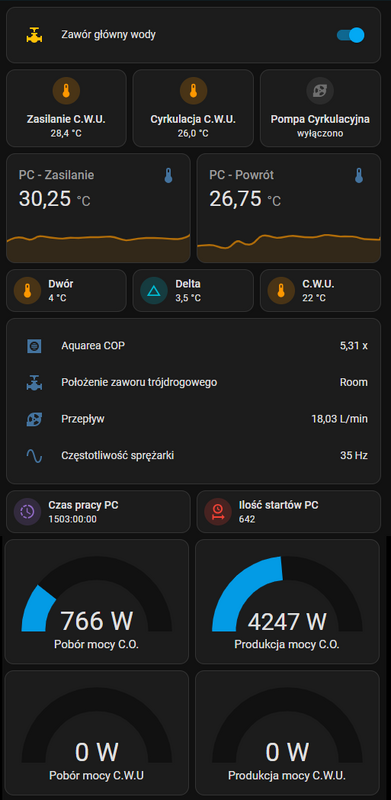

Witam,
Od czerwca posiadam Panasonica jak w temacie.
Dokładnie model: WH-UDZ09KE5 + WH-SDC0309K3E5 wraz z oryginalnym modułem SmartCloud.(CZ-TAW1)
Od samego początku dedykowane rozwiązanie nie przypadło mi do gustu gdyż nie można w nim ustawić nic poza
załączeniem grzania i zmiany temperatury. Również zwłoka czasowa i odczyt z chmury trwa parę sekund więc też jest to irytujące.
Wracając do tematu w zeszłym tygodniu uruchomiłem komunikację PC z Home Assistantem za pomocą modułu (HeishaMon communication PCB).
Od teraz mam dostęp chyba do wszystkich możliwych parametrów. (Poniżej parę z nich które mnie najbardziej interesują na chwilę obecną).
Komunikacja z HA odbywa się poprzez WiFi protokołem MQTT. Więc można to dopiąć chyba do każdej automatyki domowej.
Jeśli kolega 85mkw lub ktoś z forumowiczów chciał by znać więcej szczegółów z przyjemnością podzielę się gdzie można zakupić ww. moduł.

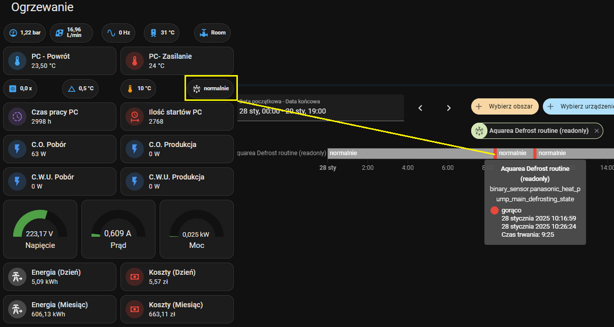

@Andrzej_M_ Znalazłem chwilę wolnego czasu i miałem się zabrać za skrypt udostępniony przez Ciebie jednak pomyślałem skoro Pompa Ciepła wyświetla na wyświetlaczu ikonkę defrostu to znaczy, że taka informacja musi istnieć w sterowniku. Przepatrzyłem wszystkie dane które wysyła PC do Płytki HeishaMoon no i bingo. Można wyciągnąć taką informację prosto z PC. Poniżej screenshot jak to sobie z wizualizowałem.

Jestem pod bardzo dużym wrażeniem, jak w alternatywny sposób podszedłeś do tego tematu i osiągnąłeś sukces.
