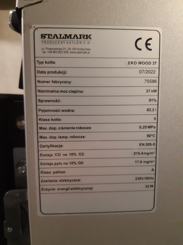

Witam,czy mógłbym poprosić o zdjęcie tabliczki znamionowej wentylatora z wersji 37kW
Mówisz i masz.

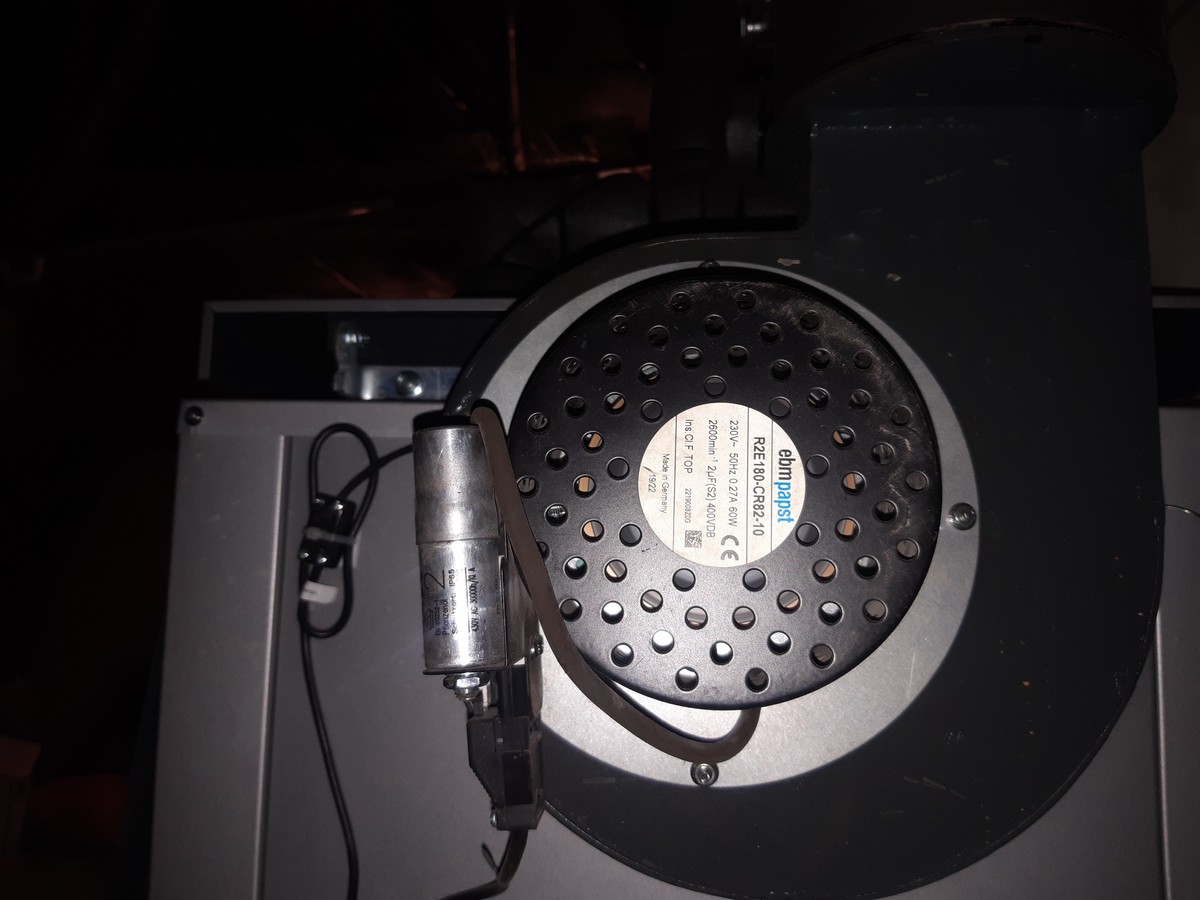

Już chyba muszę udać się do okulisty bo nie zauważyłem że na wentylatorze.
Proszę bardzo wentylator.
No właśnie,czyli identyczny jak w wersji 21kW o maksymalnym poborze energii 60watt a producent podaje pobory energii 52W(37kW) i 33W(21kW),jak to rozumieć? 100% obrotów w tym mniejszej mocy tak naprawdę jest ograniczone czy ściema z tym poborem energii.
Bedzie ustawione w sterowniku pod menu zamknietym haslom.
W takim razie ciekawi mnie jakim cudem jeden i drugi osiąga taką samą temperaturę spalin przy mocy nominalnej skoro w mniejszym wentylator słabej się kręci
Mniejsza moc kotła to i trzeba mniej powietrza przepompować dlatego mniejsza moc pobierana przez wentylator po prostu ma ograniczone obroty.
Do tego mniejsza powierzchnia wymiennika czyli mniej odbierze temperatury dlatego wentylator  wolniej chodzi
