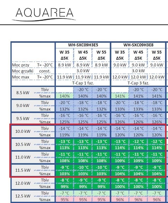

Czyli co, jakiś panas 12 kW czy jednak 9 kW + 3 kW grzałki? Bo coś nie do końca kumam tabelę wrzuconą kilka postów wyżej?
Wiesz w katalogu wszystko ładnie pięknie ale zimy są różne parametry z wiekiem tez będą rożne, ja bym wybrał 12 wiadomo gdyby zima wyglądała tak jak teraz marzec kwiecień  to 9-10 była by idealna
To tabela tylko dla PC T-cap 9kW 1 albo 3 faz
12kW ta pompa ma jak załączy grzałkę 3kW

Tu masz wszystko https://drive.google.com/file/d/1qiQ_dTLfgp6iOv0KHElIPQTl-k7Uzj9S/view (link zaczerpnięty z forum murujących). Tam jest wersja H, ale mniejsza z tym - Tcap wygrywa, bo to typoszereg pomp większej mocy tylko z kagańcem. Obecnie Panas ciągnie do -20 (na wykresie jest jeszcze starszy soft) a dopiero przy 55C zejdzie w okolice 8,5kW.
To powtórzę- Tcap ciągnie równo 9kW do -15C z Tz=55, a przy -20C spadnie na ~8,5kW (nadal przy 55C) więc jak autor leci na 50-55C nie widzę problemu z jego ogrzewaniem. Wykres będzie nadal tak samo poziomy: https://forum.muratordom.pl/attachment.php?attachmentid=453765&d=1614968214
Dwuwentylatorowy tcap będzie miał wspomaganie grzałkowe przy -28C.
