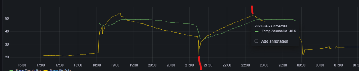

No nie chcę już zatruwać tego wątku. Tak tylko pokażę wykres nagrzewania w funkcji czasu oraz temp wyjścia wody z PC, przy grzaniu od temperatury 34,4C
Zaczęło się zgrzanie 21:16 - temp CWU 35C (zielone) - wyjście na wężownicę 27C (zółte).
Skończyło 22:42 (1h24m) - temp CWU 48,5C - wyście na wężownicę 52,5C.
W tym trybie PC chodzi o utrzymanie delty 5C pomiędzy zasilaniem i powrotem, dlatego ta temp wężownicy rośnie powoli. Można by włączyć tryb żeby od razu waliło max, jaka może PC osiągnać, to wtedy wynik może być inny.
