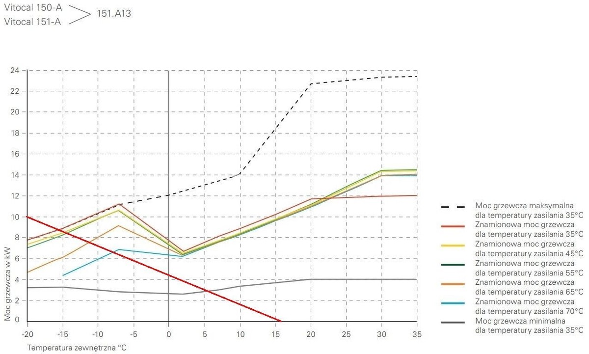

    Ten wykres dotyczy ogrzewania płaszczyznowego. Autor tematu, takiego ogrzewania nie posiada.
  • Zauważcie że w materiałach firmowych są tylko temperatury grzania 35C - gdyż takowe wykresy ładnie się prezentują, a co z realiami ? Gdzie temp grzania jest dla podłogówki w 95% instalacji wyższa
24 minuty temu, Witek-z-Ulicy napisał:

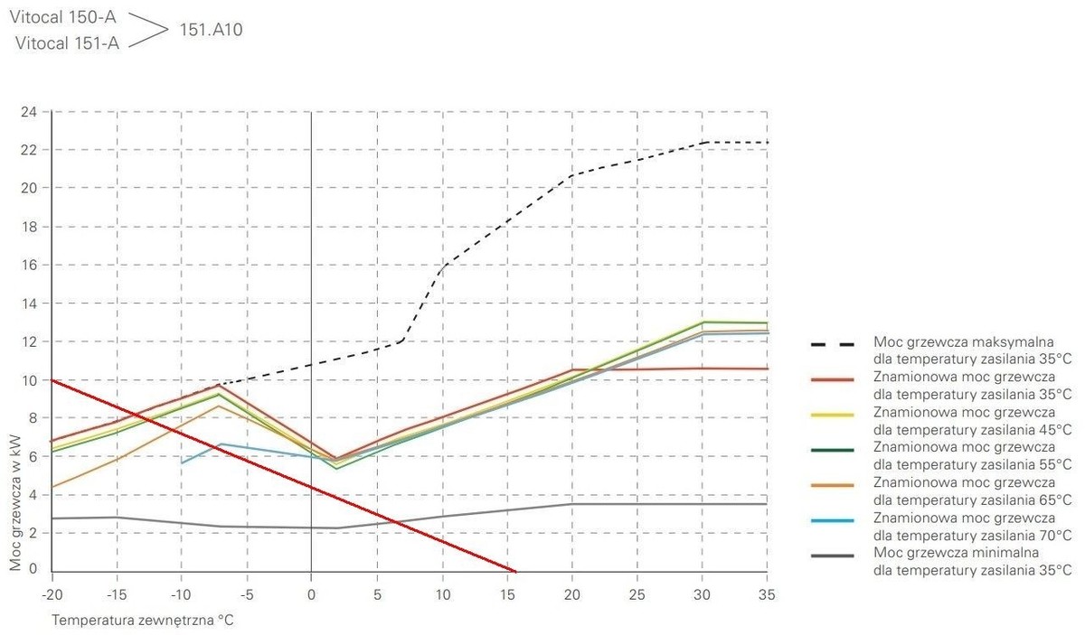

Teraz będzie jaśniej, popatrz na punkt biwalencyjny.
A skąd taki przebieg tej "kreski"? Te dane są ze strony producenta? I jak to w końcu zinterpretować?
Edit: Chyba już kumam. 10 kW potrzebuje przy -20 a nie przy -10, czy tak? To może jednak PC 10 kW mi wystarczy?
Edytowane przez Damiano
7 minut temu, Witek-z-Ulicy napisał:
TAK.
Poniżej przecięcia linii, jeżeli będzie taka potrzeba załączają się grzałki.
Czyli pierwsza pompa będzie samodzielnie grzała do -12 (przecięcie z liniami zasilania temp. 45-55) a druga do prawie -15?
Czyli co, brać 10 kW?
Z tabelek wynika, że A10-A13-A16 to te same bebechy, tylko A10 jest ograniczona programowo.
Myślisz, że dogadałbym się z serwisantem, który za niewielką opłatą przestawiłby 10 na 13? Brzmi to trochę jak magiczna zworka w falownikach Sofar, która przestawia z 8.8 na 11 kW (jeszcze tego nie testowałem).
przy sprzętach przyciętych softem są takie opcje, ale pytanie jakie są relacje z serwisem / czy byś ryzykował w trakcie okresu gwar.
Pewnie bym się nie odważył... tak się jednak zastanawiam, że może to jest przyczyna dla której instalator twierdzi, że ta 10 ciągnie do 12 kW? Pewnie porównanie będzie kiepskie ale pamiętam czasy gdy te same procesory były sprzedawane pod różnymi modelami w zależności jak przechodziły testy przy danym taktowaniu. Stąd się brała m.in. możliwość ich podkręcania. Może te pompy też są sprzedawane jako 10 kW a to że robią do 12 kW to bonus, który być może nie jest gwarantowany. Mój instalator jest po jakimś szkoleniu Viessmanna i stamtąd czerpie takową wiedzę.
Przy pompach to celowy zabieg, a przy cpu to w zależności od serii i z której części wafla wyszły, a i tak każdego w mniejszym czy większym stopniu można kręcić. Co do A10 to producent podaje zakres 2,6-11,9 czy tam te 12kW dla A7/W35, a przy +2C jest min 2,2kW
