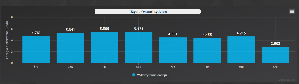

Zobacz, tyle pobieram z sieci grzejąc samym prądem bojler 100l na 4 osoby:
Ostatnie 7dni.
Przy pompie powinno być minimum 2x mniej.

W tej białej "lodówce" jest bojler 250l. tak mówi instrukcja, obłożony czarnym grubym styropianem, cyrkulacja została wyłączona już na stałe, chodziła tylko kilka razy na dzień ale tu nie widzę różnicy. Jak chodzi o włączanie sprężarki to po każdej kąpieli, dodam że to prysznic nie wanna, w nocy nie jestem w stanie sprawdzić. Serwis był może z 20min. na pytanie czy jest dobra ilość gazu usłyszałem, że jakby brakowało to się nie załączy. Wgrali nowy eeprom i stwierdzili chodzi!!!

Witam, nareszcie przełom! Wyłączona cyrkulacja, ustawiłem temperaturę na CWU 44°C i zużycie 3,8kW. Poczytałem jeszcze na forum Elektrody i ludzie sugerowali sprawdzenie i ewentualnie wyczyszczenia filtra które jest na zewnątrz w rurce powrotnej. Więc ta pompa jest w stanie zużyć mniej, tylko chyba ustawienia coś nie pasują. Temperatura 30°C na CWU jak masz u siebie pastor to trochę przesada, a zwłaszcza jak ma się małe dzieci w domu, no chyba że cała rodzina morduje!

Witam, nie odzywałem się kilka dni bo sprawdzałem efekty pracy pompy. Zaprosiłem odpłatnie na serwis firmę która ma autoryzację na Heiko i Haier, zrobili aktualizację oprogramowania z pendrive, dobili gazu bo podobno było mało i odjechali z zaleceniem potestowania. Od dwóch dni pompa chodzi na 45stopni, pierwszego dnia zużyła 2,2kW, drugiego 2,0kW, ale cyrkulacja do testów na razie włączona. Muszę powiedzieć że już nie wierzyłem w sukces. Dziękuję wszystkim za pomoc i dobre sugestie.Pozdrawiam
Cyrkulacja wyłączona, pomyliłem się wyżej, a dziś odczyt 2,7kW
