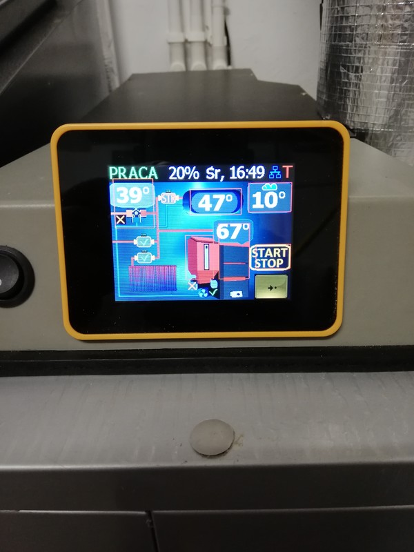

Witam. Posiadam skamp 15kw na pellet z sterownikiem argos max v2 i mam pytanie.dotyczące ile powinny wynosić temperatura spalin na mocy max i min przyjmując że piec jest wyczyszczony . Mam dmuchawę 40w, jak mają się ustawienia ludzi co mają dmuchawę 80w NP ktoś ma dmuchawę 80w i wiatr na 23 procent to ja mając 40w mam ustawic 46%?
Na necie są filmy jak powinien wyglądać płomień przy max i min modulacji. Tym się kieruj. Każdy sterownik inaczej reguluje obrotami dmuchawy. Dmuchawy o innych mocach mają inną wartość użytecznych obrotów. Startują inaczej i mają inną wydajność. Temp spalin dla max modulacji 90-120°, zależy od jakości opału i temp na kotle. Dla min modulacji 5-10° więcej niż temp na kotle.
Daniel12345 tak właśnie ci pisałem, żebyś obserwował płomień, dlatego pytałem ile masz temp spalin. Ja mam dmuchawę 80W więc przy 40 będziesz musiał inaczej dmuchać.

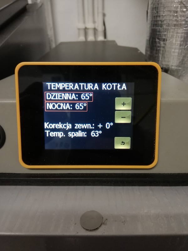

U mnie przy 100% temp spalin max jest 72-75 stopni, przy 30% 61-63 stopnie.
Ty pisałeś, że podchodziły ci nawet pod 150, więc dużo ciepła ucieka ci w komin.
Czyli temperatura kotła to jakieś 50 stopni, ewentualnie masz w złym miejscu osadzony czujnik temperatury spalin.
Dla porównania, mam bca-02, tlen 14% przy modulacji 30%, a temperatura spalin 89 stopni przy  temperaturze kotła 70.
Edytowane przez Dozy
Nie Dozy, temperatura na kotle cały czas 65-67 stopni, czujnik jest sprawny i umieszczony w czopuchu 25cm od wyjścia z kotła. Przykładając rękę do rury czopucha można ją przytrzymać parę sekund.
Jak miałem źle ustawiony palnik i wciągał mi 30 kg na dobę przy obecnej pogodzie to spaliny podchodziły pod 120 stopni. Jak mnie tu pokierowali to teraz mam jakieś 13, 14kg na dobę i takie spaliny, ok 63 stopni.
To ja ci napiszę, że u mnie przy normalnej pracy pokazuje ok 80C i rękę to mogę trzymać w nieskończoność. Może komfortowo nie jest ale i też skóra na dłoni nie czernieje i się nie łuszczy ;-)). Tylko że czujnik mam zaraz przy wyjściu z kotła. Jak leci modulacja 100% to mam 120C i też rękę mogę na rurze potrzymać, ale już raczej nie za długo.
Dozy. Nie każdy ma analizator. Piszemy w kółko jedno i to samo, bo nikomu nie chce się czytać co było kilka, kilkanaście stron wcześniej. Przed zakupem kotła ściągnąłem sobie instrukcję i obejrzałem filmy na temat ustawień, i jego pracy. Dopiero później trafiłem na to forum. Z tego co pamiętam, większość kotłów na filmach miała dmuchawy 80W. Mój ma 40W więc nadmuch ustawiałem patrząc na płomień. Jestem zadowolony z efektów. Znajomi którym ustawiłem argosa również.

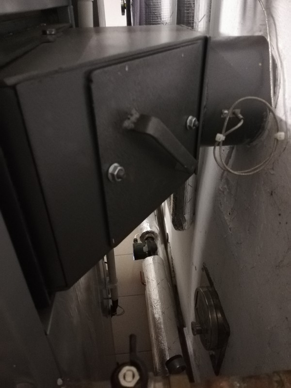

Ja czujnik zamontowałem w ten sposob w tym miejscuIMG_20221017_193719.thumb.jpg.b7b068f047e0b89f32a72d6ae823e2e3.jpg
Jak go dasz bliżej kotła to temp spalin na bank będzie wyższa.
Sugerujesz żeby dać go bliżej? Np od góry zamontować 10 cm od kotła? Mogę to zrobić.
Czyli tak jest w porządku.
Temperatura może wzrosnąć. Czopuch się ogrzewa spalinami, więc zabiera z nich ciepło. I jak czujnik spalin jest na rurze za czopuchem, to po przeniesieniu na czopuch może wskazywać wyższą temperaturę.
