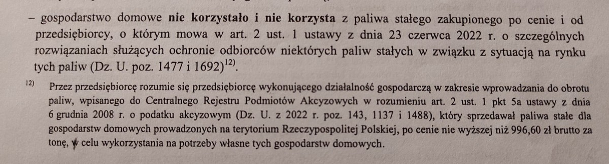

Wiem, że nie na temat ale wiadomość dość ważna. Chciałem złożyć wniosek o dodatek węglowy. Jak się okazało, nie należy mi się. Jeśli ktoś kupił przynajmniej 1t węgla od przedsiębiorcy płacącego akcyzę np. PGG w cenie nie wyższej niż 996,60 zł/t brutto, to dodatek mu się nie należy. Wychodzi na to, że państwowe dopłaty finalnie i tak skasują pośrednicy.
Tylko kiedy kupił? Bo to ma znaczenie.
Muszę sprostować moją wiadomość. Dodatek węglowy nie przysługuje jeśli spełnione są 2 warunki.
1. Kupiliśmy opał od płatnika akcyzy w cenie gwarantowanej, nie wyższej od 996,60 brutto.
2. Sprzedawca (płatnik akcyzy) otrzymał dopłatę aby utrzymać cenę opału.
Nie jesteśmy w stanie zweryfikować punktu 2, więc można złożyć wniosek. To czy otrzymamy dodatek okaże się później. Warto we wniosku wpisać nr. telefonu. W razie niejasności urzędnik będzie mógł do nas zadzwonić.
PGG nie otrzymuje dopłaty do węgla o jakiej była mowa w poprzedniej ustawie. Wsparcie było dla przedsiębiorców, którzy prowadzą działalność związaną z handlem węglem. PGG jako spółka państwowa moim zdaniem nie łapię się w te kryteria, więc jeśli ktoś kupił taniej u nich, niż te 996 zł to w dalszym ciągu może ubiegać się o dodatek. Taka jest moja interpretacja.

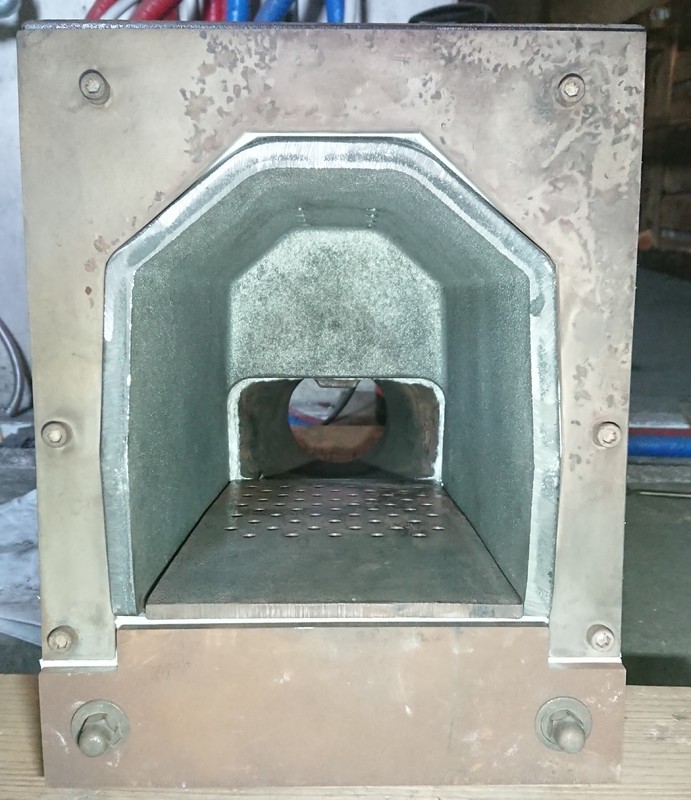

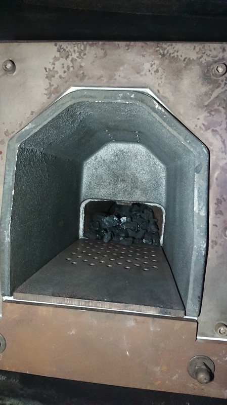

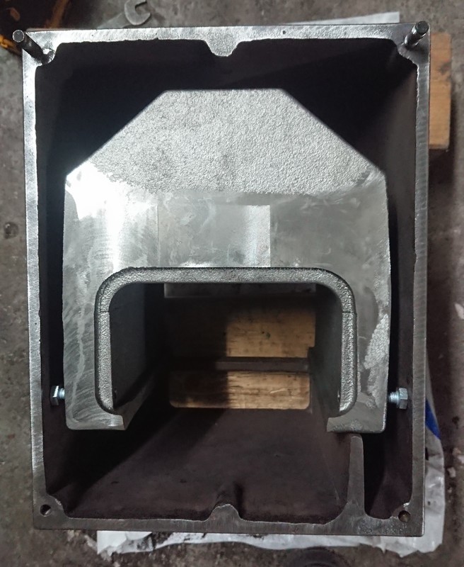

Obeznałem się ze średnicą otworów powietrza wtórnego. W nowej komorze wiertło fi 7.2mm przelatuje dość swobodnie, jakby otwór miał średnice 7.5mm (wiertło fi 8 jest za duże), natomiast w starej komorze udrożniałem te otwory wiertłem fi 6.5mm, bo próbując 7-ką miałem wrażenie, że zaczynam skrawać lity materiał, a nie jakieś purchle czy spieki.
Teraz wiem ile ma tam być. 🙂
Zastanawiam się czy otwory w ruszcie przypadkiem nie powinny mieć tej samej średnicy. Możliwe, że tam też spuchło.
Żeby powietrze wtórne dobrze pełniło swoją rolę to dobrze by było jakby było wykonane niezależnie od powietrza pierwotnego czyli tego z pod rusztu .Osobiście nie robiłbym tyle otworów dla powietrza wtórnego bo przy przytkaniu dolnych jeszcze więcej będzie dmuchało u góry i powodowało nieprawidłowe dopalenie węgla.
A to ja wierciłem te otwory? Nie pamiętam. 🤣
A co to jest nieprawidłowe dopalenie? Bo tak na logikę, skoro paliwo jest wypalone, to proces został zakończony pomyślnie.
Edytowane przez Dozy
Literówka
Po zużyciu palnika a właściwe jego części górnego korpusu widać że spalanie odbywało się od razu przy wpadaniu porcji węgla na ruszt co by wskazywało np na nieprawidłową eksploatację z wydmuchaną uszczelką , albo nadmierny nadmuch , czy wręcz przytkanie dolnych otworów rusztu wtedy właśnie te górne od wtórnego przejmują proces spalania i uszkadzają nadmiernie całe żeliwne palenisko.Teraz jak jest wszystko rozebrane to można doprowadzić to wszystko do prawidłowego stanu .

Technix modernizuje palnik.
Dodaje też wzmocnienia w danych miejscach. Widać m.in na fotce tych "domków" dodali śruby aby temperatura nie rozprezała odlewu w tym miejscu.
Płyty odwaracac nie radzę. Ma być tak, jak skręcono fabrycznie.

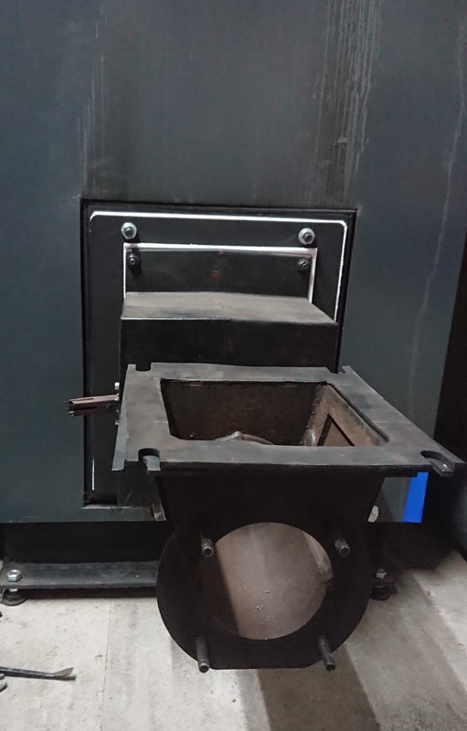

@Pieklorz, mój egzemplarz już miał te śruby. W starej komorze były śruby zamkowe, a w nowej są zwykłe z 6-kątnym łbem. Twardość 5.8 czyli takie jak do drewna, ale w zasadzie chyba nie ma sensu stosować twardszych.
Z racji wolnej soboty skręciłem wszystko do kupy, zamontowałem w kotle, no i oczywiście rozpaliłem bo już wymiennik zawilgotniał od tych upałów.

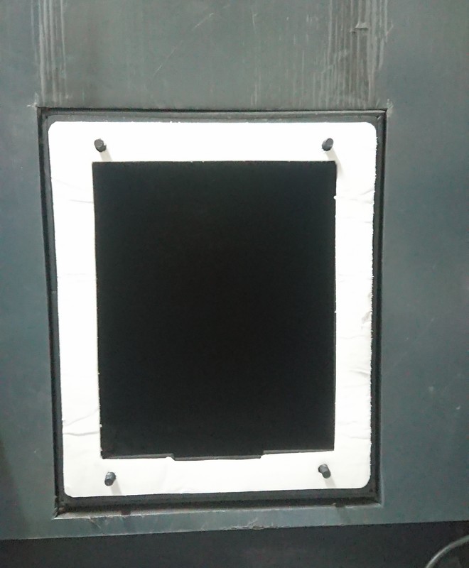

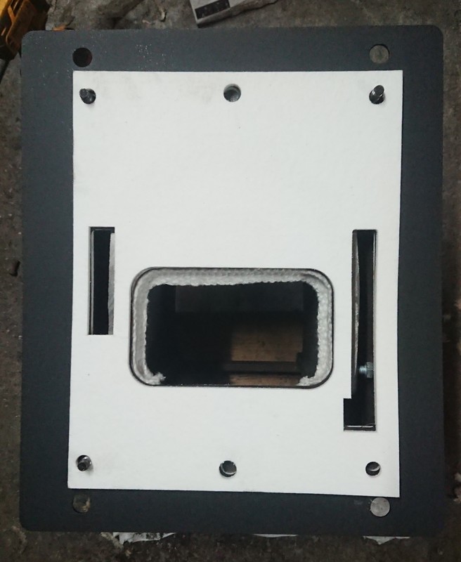

Przy montażu palnika nie używałem żadnych sylikonów. Wyciąłem uszczelkę z wcześniej zamówionego papieru ceramicznego vitcas.
Moja procedura skręcania palnika wyglądała następująco:
- najpierw przykręcona sama blacha czołowa (tzw. podkowa) bez uszczelki;
- włożyłem komorę i wycentrowałem śrubkami;
- ułożyłem taśmę ceramiczną w tym zagłębieniu w komorze;
- położyłem uszczelki i blachę oraz zamontowałem tylny korpus (ten z rozwidleniem podajnika) i odpowiednio mocno dociągnąłem nakrętkami;

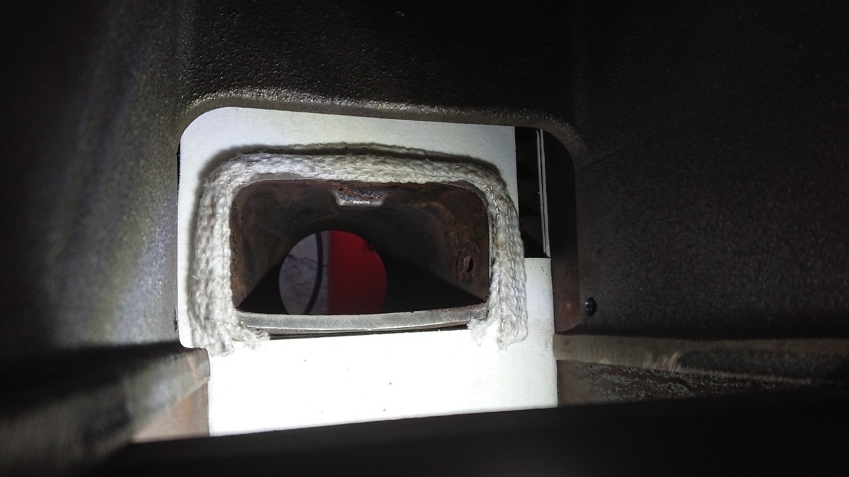

- odwróciłem palnik o 180°, odkręciłem podkowę i skontrolowałem głębokość osadzenia wewnętrznej komory - okazało się, że siedzi na tyle głęboko, że uszczelka wraz z podkową nie docisnęłaby tej komory do rozwidlenia czyli znowu by tam dmuchało i gwizdało;
- przekręciłem palnik poziomo, wyciągnąłem komorę do połowy, dołożyłem jeszcze jedną taśmę, dosunąłem komorę i upewniając się, że nic "nie uciekło" przykręciłem podkowę z uszczelką.
-i na koniec ruszt wraz z doszczelnieniem taśmą, taką samą jak na styku rozwidlenia z komorą wewnętrzną, i cała ciężka armata "powędrowała" do kotła.
Fotorelacja poniżej. 🙂

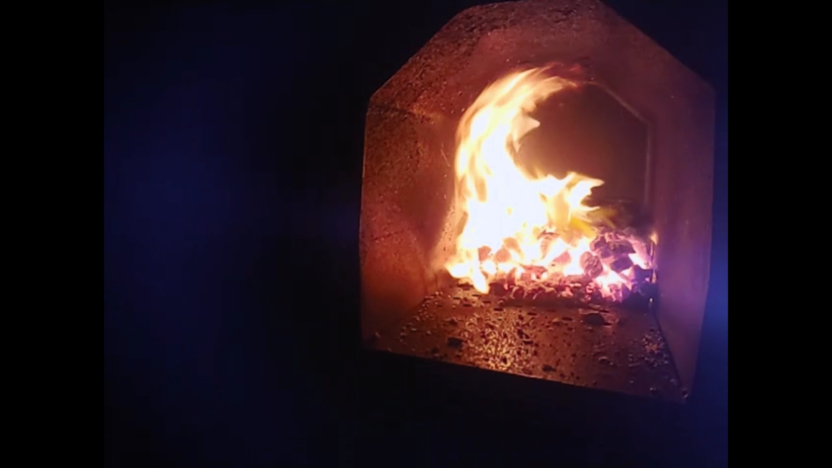

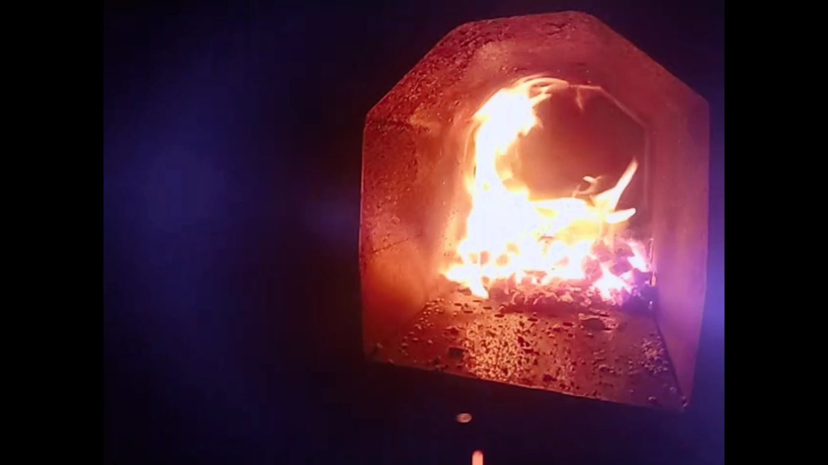

Jako, że mam niefortunne doświadczenie z tym palnikiem, tj. nadpalenie się komory palnika, mam teraz pewne obawy, czy aby na pewno dobrze ustawiłem powietrze.
Zatem pytanie do bardziej doświadczonych: czy tak jest dobrze?
Na moje oko za dużo powietrza .Ustaw tak żęby iskry się nie sypały.
też wydaje mi się że za duży ten nadmuch, można spokojnie dmuchać mniej ale przy tej samej ilości węgla. Płomień niech będzie dłuższy, do ścianki kotła. Powinien być jasny i obszerny - na cały przekrój palnika.
Według mnie dobrze jest
To nadpalenie palnika,które miałeś wcześniej,to było spowodowane za dużą dawką tlenu.
Dla mnia jest zawsze potrzebne wyobserwowac granicu kopczenia i potym dodac dla oka powietrze i jest dobrze.Lub inwestowac w braggera,temu dla oka i glowy ustawic  O2 i jest spokoj na kilku lat,nie potrzebne ponownie sterowac dla opalow,itp.Lubie tego z powodu zmieszanej frakcji luzowego opalu,domieszania zrebki.Zawsze kopczyk w stanie OK.
Ustaw tak żeby nie iskrzyło i nie kopciło.Musisz obserwować jak się zachowuje płomień.

Dobrze wiemy że idealnie nie da się ustawić płomienia bo jest modulacja a kocioł ma 30 kW więc pewnie jest odbiór ciepła to  trzeba mocniej dmuchać ciekawe ile na dobę  spala 50 kg to palnik szybciej się zużywa niż w mniejszych instalacjach.
Iskrzy bo to karolinka - z niej się iskrzy i strzela.
W marcu, jak zmniejszałem powietrze to robiły się większe spieki aż klinowały przesuw popiołu. Domniemam, że skoro powietrza było za mało, to węgiel nie spalał się w odpowiednim czasie. Mniejszy nadmuch to też niższa temperatura spalania, więc mocy adekwatnie też było mniej, więc świder podawał i podawał, i to się kumulowało i sklejało. Robiły sie spieki koksowe nie z racji za wysokiej temperatury, a z braku tlenu do spalania węgla, więc on się topił i sklejał.
Nie do końca się z tym z zgodzę. Za duży nadmuch to poza wyższą temperaturą żaru większe chłodzenie elementów palnika. A jak mocy będzie mało z powodu ubogiego powietrza, to świder będzie częściej podawał i w końcu tyle grochu nawali, że przegrzeje żeliwo z powodu ogromnej ilości żaru i niedostatecznego chłodzenia palnika.

Ja ostatnio przyjąłem metodę ustawiania powietrza obserwując zakopcenie przeciwległej ściany wymiennika i zaczadzenia sufitu palnika - jeśli jest czarne wtedy dodaję powietrza i obserwuję czy ta sadza zacznie się wypalać.
To chyba dobra metoda. Tak mi się wydaje.
A czy zakup bragera zwraca się w jakimś stopniu, np. pod względem zużycia opału, czy to tylko wygoda i mniejsze brudzenie wymiennika?
Wczoraj trochę popaliłem na 50% i po trzech kwadransach wyglądało to tak:
@marcus312, nie widzę logiki w twojej wypowiedzi.
Jak palnik potrafi pożerać 100kg na dobę, to przy zużyciu 50kg szybciej się zużywa? To nonsens.
Nie wiedziałem że w twoim przypadku podchodzi pod 100 kg zużycie węgla na dobę założyłem że już 50 kg robi większe zniszczenia palnika niż u tych którzy spalają tylko w granicach 20 kg  i tam da się mniej dmuchać powietrzem.U ciebie musi być dużo powietrza żeby palnik zdążył spalić każdą świeża podaną dawkę w odpowiedniej jednostce czasu.
Jak większa temperatura żaru to większy nadmuch raczej ci nie wychłodzi elementów palnika,wręcz przeciwnie.Takie jest moje zdanie.No ale musisz trochę poświęcić czasu na testy bo to duży kociołek,no i dużo zależy od paliwa.
