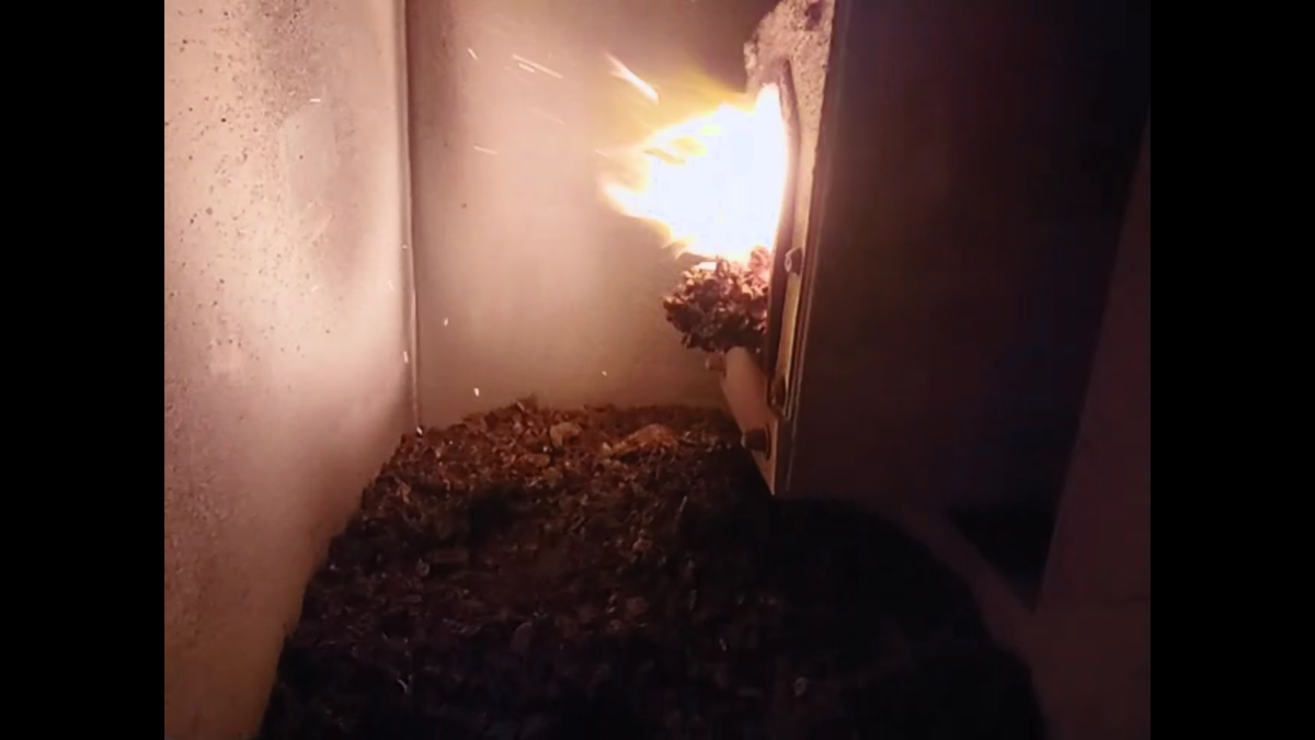

Witam, drugi sezon z palnikiem SV200 9kW i SKZP-02.
Aktualnie palę Karlikiem z PGG i przy 100% modulacji udało mi się ustawić powietrze tak żeby ogień praktycznie dotykał przeciwległej ścianki.
Nie wiem natomiast jak ustawić przy 30% modulacji. Wiem że płomień powinien być ledwie widoczny ale co jeśli wyraźnie wystaje? Tak samo jak przy pełnej mocy potrzeba więcej powietrza?
Załączam moje ustawienia i zdjęcie płomienia przy 30% modulacji i powietrzu minimum dla 10% 1% oraz 30%.
Dmuchawa 40W. Kocioł Malina 12kW.

Niedawno o tym pisałem, ale powiem to jeszcze raz:
Ustawianie powietrza pod długość płomienia to błędne koło. Raz, że są różne typy węgla (płomienny lub gazowo-płomienny) i one mają różną długość plomienia podczas prawidłowego spalania.
2. Frakcja groszku jest na tyle różna i nierównomierna, że raz podejrzysz płomień i jest w miarę ok, a za 5 minut lub kwadrans może być nie tyle pięknie co do kitu i kusi by coś skorygować w tę czy tamtą "mańkę".
3. Różna długość płomienia przy różnym zapopieleniu palnika - jeśli będzie więcej popiołu, to ogień będzie dłuższy przy takim samym nadmuchu. Natomiast przy wyczyszczonym ruszcie płomień będzie szeroki i krótszy.
4. W przypadku miału z kopalni Piast-Ziemowit płomień jest o połowę krótszy niż przy groszku np. Tauron różowy.
5. Charakterystyka pracy dmuchawy nie jest liniowa, czyli obroty nie wzrastają wprost proporcjonalnie do przyrostu mocy podawanej na dmuchawę. Więc nawet jeśli jakimś trafem ustawisz powietrze na modulacji 100% i 30%, to przy np. 45% może być za dużo, a przy np. 80% za mało powietrza. Chyba, że masz hallotron w dmuchawie.
Wniosek?
Zamiast tracić czas na ustawianie powietrza (i niekoniecznie poprawnie) za każdym razem gdy zmienisz opał bądź zmienisz potencjał, zainwestuj w bragera i śmiej się z tego płomienia zamiast mu się przyglądać.
Mówię to z autopsji. 🙂
I dla przykładu:
Spalanie miału Piast 21-24. Modulacja 100%, ustawiona kalorycznosc 28.2MJ/kg bo przy niższej przesypuje żar. Dmuchawa na max rpm i aby tlen w spalinach był w normie. A długość płomienia nie ma znaczenia - ważna jest jego temperatura. 🙂
Poprawnie ustawiony brager zaoszczędzi twój czas. Jeśli nauczysz się ustawiać powietrze, zaoszczędzisz kasę na bragera. Wybór należy do ciebie.
Brager oszczędzi twój czas siedzenia w kotłowni. Też to znam z autopsji. Teraz po prostu to wszystko chodzi niezależnie od tego jaki węgiel się wsypie. A aktualnie jest to poważny problem, bo jego jakość do najlepszych nie należy. Wszystko się sprzeda jako węgiel, nawet przemielone podeszwy od butów. I spróbuj pod to ustawić kocioł.

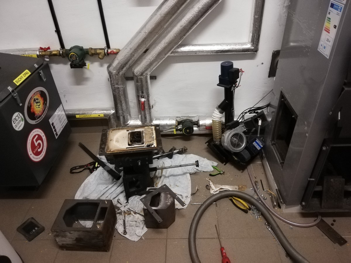

Ale jedno rozbieranie palnika miałem już za sobą... IMG_20221204_204820.thumb.jpg.91b767e5db7c6d89c8777bba2262d2ff.jpg

Kupiłem już wcześniej papier ceramiczny 3 i 5mm, arkusz 60x50cm po 20 dychy na all...o.
I jak znalazł.
A dlaczego nie w cokamar?
Ja zamawiałem w sierpniu ub.r. i uszczelki przyjechały w ciągu kilku dni. I powiem nawet więcej - były w lepszym stanie niż gratisowe uszczelki dołączone do nowej komory od producenta palnika.
