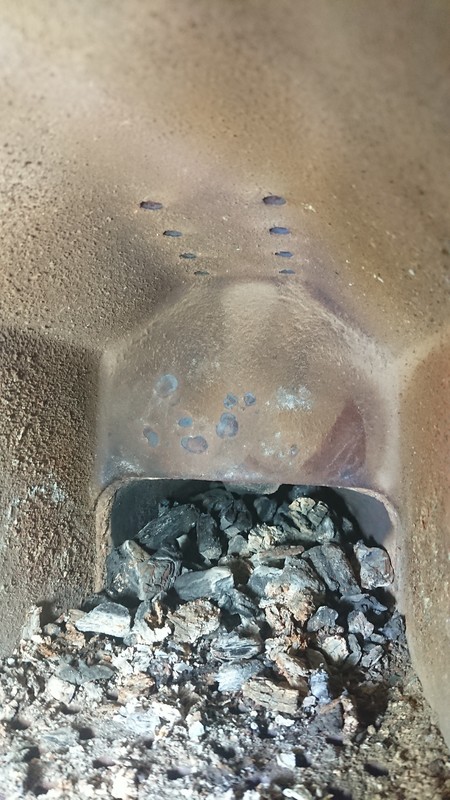

Może i jestem nadgorliwy i przewrażliwiony, ale niestety już mam powód do zmartwień. Zauważyłem kilka purchli na tylnej ściance komory. Jak nacisnąłem je palcem to purchle się kruszyły, a pod spodem... Sam już nie wiem co o tym myśleć. Niecałe 30 kg spalone w nowej komorze i już takie kwiatki.
Załączam dwa zdjęcia. Pierwsze z wygaszonym palnikiem po sobotnim paleniu na 50%, a drugie to to co opisałem powyżej.
Obserwuj to ale raczej to nie jest powód do zmartwień

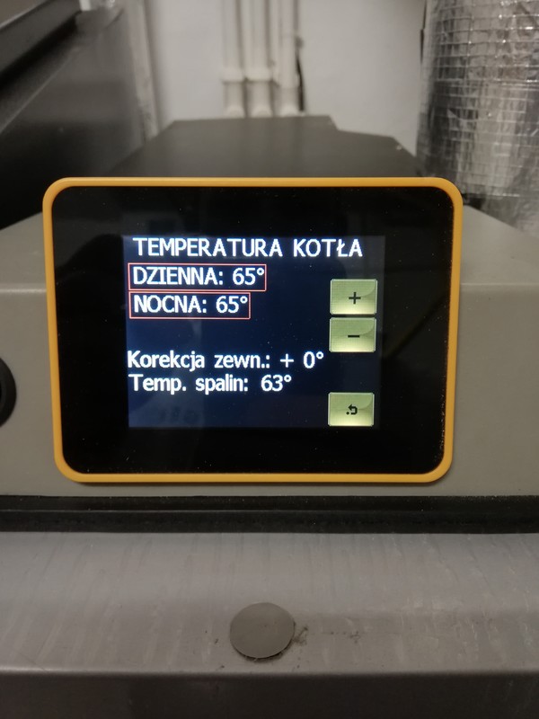

Spaliny mam 68-70 stopni, na kotle 65, powrót pilnuje ATV i ma 58.

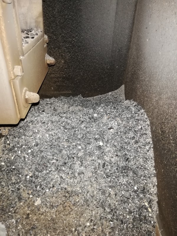

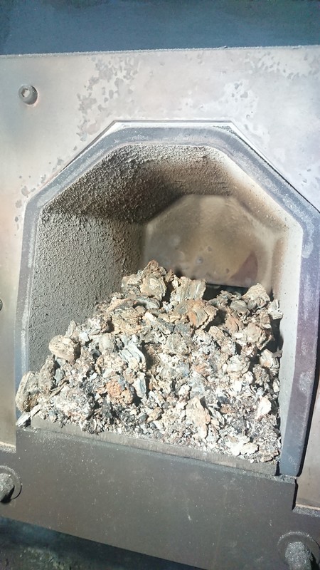

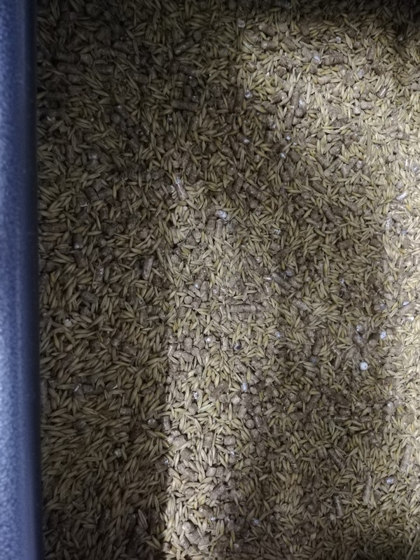

Palę mieszanką owies 60kg- pellet 40kg.IMG_20220928_164454.thumb.jpg.331a38a44318a9f5447a0827586826ff.jpg
Popiół jest sypki, zostają tylko szkieleciki po owsie, które kruszą się w rękach, z pelletu pył, są od czasu do czasu spieki ale ten pellet jest lichy no name. IMG_20220928_164835.thumb.jpg.121d3ff1b3b5146c56a7b1b2ec5f1bd7.jpg
Naprawdę jak się posiedzi i instalacja jest w porządku to ten palnik jest świetny.

Ja tu widzę pół worka niedopałków. W palniku też widać niedopalone bobki.
Z kolei widoczna sadza na wymienniku może oznaczać zbyt niską temperaturę powrotu albo i nawet całego kotła.
A wisienką na torcie jest argospid+. 😆
Te niedopalki to grzebałem w palniku, patrzyłem czy są spieki, parę peletów wypadło. Te łuski zamieniają się w pył po dotknięciu, z pelletu popiół. Wyciągałem raz popiół to była analiza, myślałem, że nie spalony owies.
Powrotu pilnuje ATV55*, na termometrze powrót ma między 57 a 60, jest stabilnie.
Płomień nie kopci, jasno pomarańczowy, z komina nic nie widać. Ta sadza IMG_20220928_164957.thumb.jpg.41756d5948407b84096113f57087b0a1.jpgjest jasno szara. Zrobię dokładne foty.
Na kotle trzymam 65 cały czas bez obniżeń.

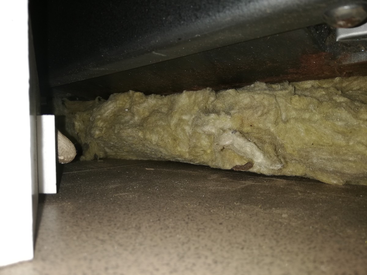

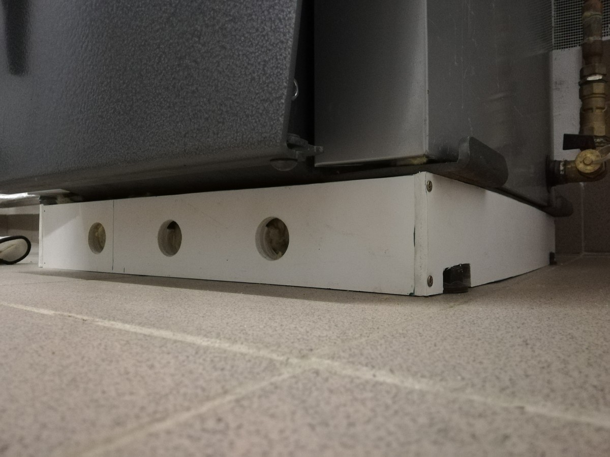

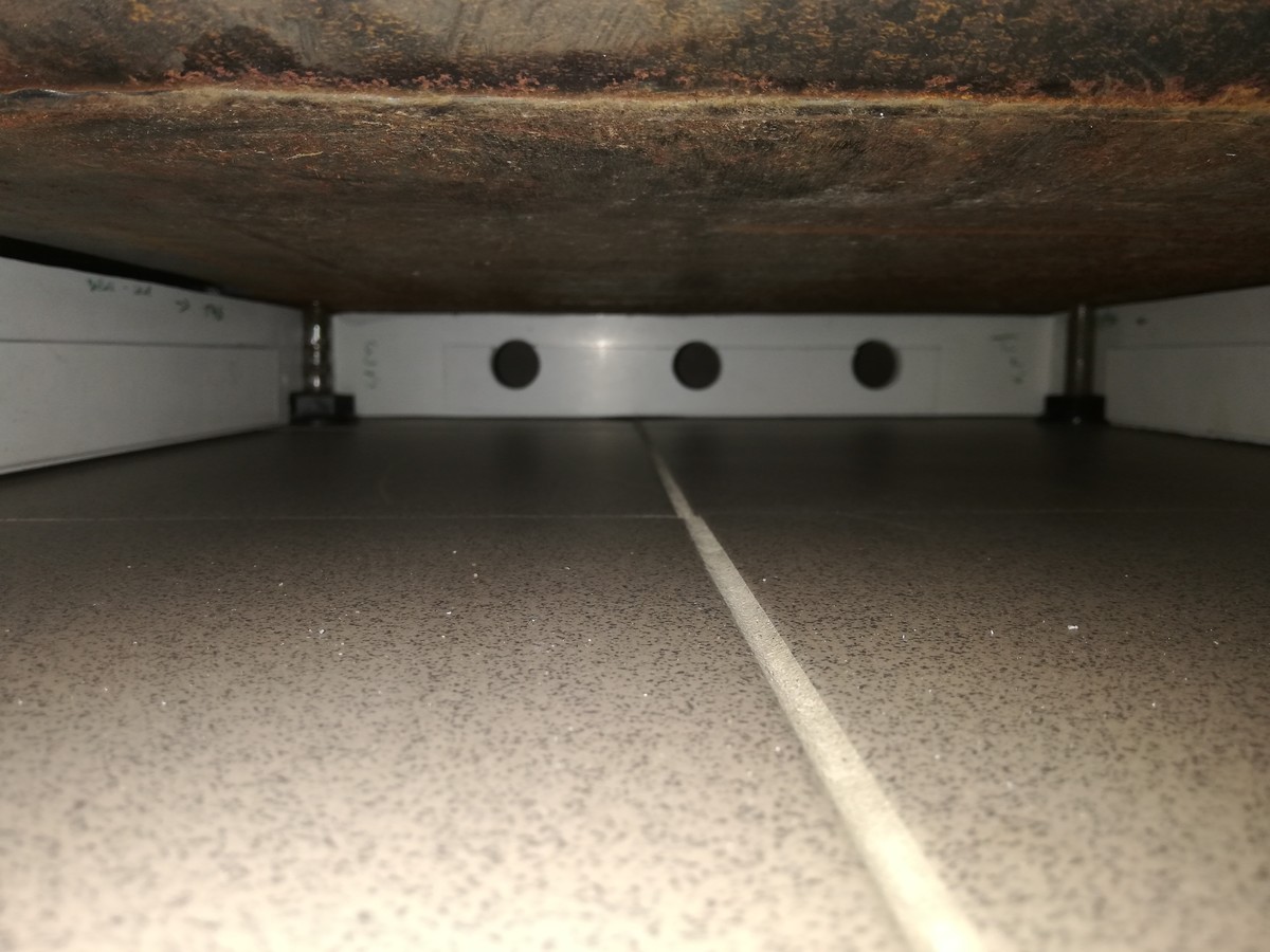

Jutro wstawię foty jak zaizolowałem spód kotła na 70mm, gdzie jest goła blacha i dużo ciepła waliło w posadzkę.
Dozy wszystko spoko jest😁
Zaizolowałem spód kotła. IMG_20221001_164047.thumb.jpg.e49ce3947d935efabd80d9f3e82e634a.jpgJutro uzupełniam zbiornik. Zobaczę, czy będzie to miało jakiś wpływ na ilość paliwa.
Zrobiłem obudowę ze spienionego pcv, na takie temperatury może być. Dałem wełnę skalną. IMG_20221001_165142.thumb.jpg.5ffe69e2e3aa47ceb7c66d228c2542c6.jpgIMG_20221001_165013.thumb.jpg.83a3116e4ca5a7123bdf0f3bf4912d1f.jpg
