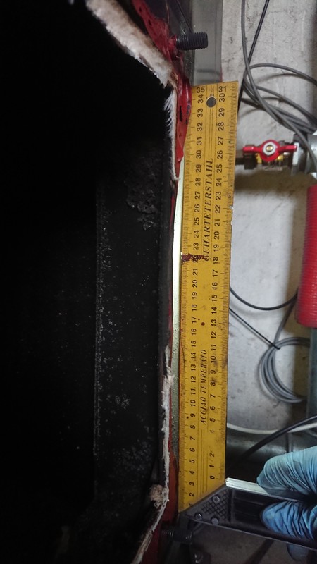

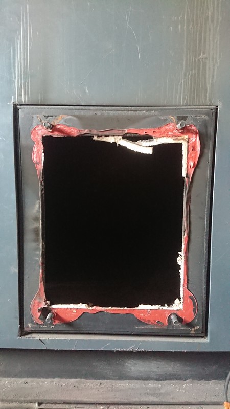

Jako, że wątek powinien dotyczyć samego palnika, wspomnę nieco o postępach mojej reklamacji.
Napisałem do technixa z reklamacją (w załączniku przesłałem zdjęcia komory itp.). Czekałem tydzień bez odpowiedzi i zacząłem dzwonić. Poskutkowało - odpisali - poprosili o trochę więcej informacji oraz skan karty gwarancyjnej i adres.
Kolejny tydzień minął po staremu. Postanowiłem pobudzić te ich procedury. Zacząłem dzwonić pod wszystkie możliwe numery. Odbierają tylko w serwisie. Zapytałem o moją reklamację. Nic nie wiedzą, każą dzwonić do biura.
Wydzwaniałem raz za razem i tak przez kilka minut. Następnie zadzwoniłem jeszcze raz na serwis i z mety opieprzyłem P. Kamila za to, że odsyła mnie do biura, a biuro nie odbiera i wysyła sms żeby dzwonić na serwis. ...oczywiście kulturalnie, bez wulgaryzmów.
Obiecał przedzwonić do biura w mojej sprawie i dotrzymał słowa. W ciągu godziny zadzwonili i poinformowali o pozytywnym rozpatrzeniu reklamacji, i żebym spodziewał się kuriera z nową komorą i uszczelkami.
Zastanawiam się ile teraz będę musiał czekać. Puki co dwa dni robocze już minęły i kuriera jak nie było tak nie ma.

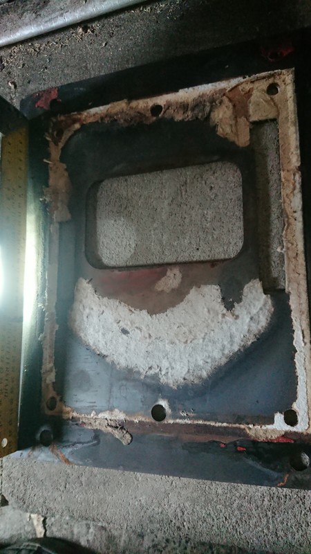

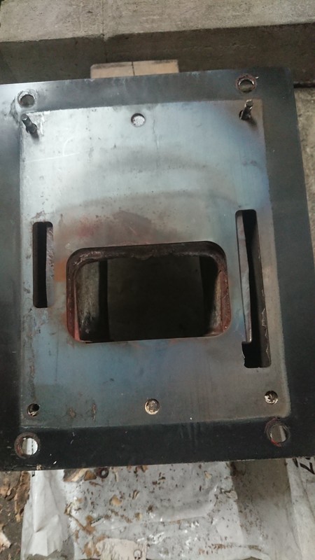

Korzystając z wolnego czasu rozebrałem palnik na części pierwsze.
Już widzę dlaczego czasami potrafiło puścić dymkiem przy płycie montażowej i dlaczego ta komora się nadpaliła i dlaczego nosi znamiona cięcia strumieniem powietrza.
Sami zobaczcie jak to było niechlujnie zmontowane.
Ponad to ramka ze szpilkami jest wklęsła. Tak spawali bez wcześniejszego przyłapania w kilku miejscach, no i spaw ściągnął.
Do tego blacha montażowa jest wykrzywiona w stronę podajnika. Widać też, że poskąpili sylikonu i w których miejscach nie docisnęło - nie uszczelniło.
Moim zdaniem ten palnik ma wadę konstrukcyjną - nie ma żadnego wzmocnienia lub kołnierza wokół rozwidlenia, więc płyta montażowa nie ma się na czym oprzeć i komora paleniska (tzw. domek) poprzez uszczelkę wypycha tą blachę w kierunku podajnika.
Ta blacha też jest szokująco cienka jak na 80kg palnik.
Ogólnie mówiąc jestem rozczarowany tym palnikiem.

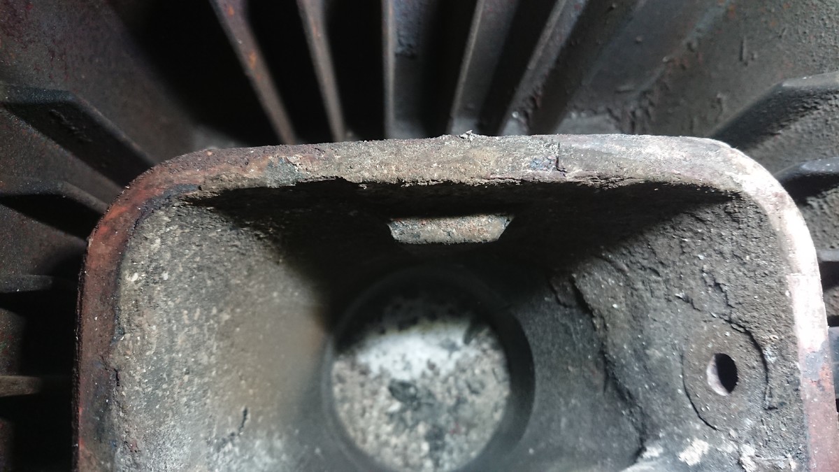

Z racji rozpołowienia palnika przyjrzałem się bliżej tej gardzieli (rozwidleniu) palnika i niestety nie wygląda to optymistycznie. Tam miejscami też jest rozwarstwione i nadpalone żeliwo. W miejscu styku gardzieli z komorą paleniska widać braki materiału.
Kolejna sprawa - płyta montażowa ma mocno wykrojone szczeliny powietrzne, a wystająca ścianka komory i tak zmniejsza światło szczeliny. A pozostałe wąskie paski blachy są bardzo podatne na wyginanie w stronę podajnika, bo przy gardzieli nie ma podparcia dla tej blachy. Spójrzcie na drugie zdjęcie.

Tak sobie pomyślałem, że może odwrócić tą blachę żeby większa szczelina była od strony zapalarki i wtedy to ukróciłoby drogę większej ilości powietrza wdmuchiwanego przez wentylator, i może to zredukowałoby ciśnienie panujące wokół rozwidlenia, i wtedy powietrze nie cisnęłoby się tak między rozwidleniem a komorą paleniska.
Jak uważacie?
