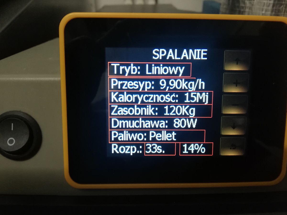

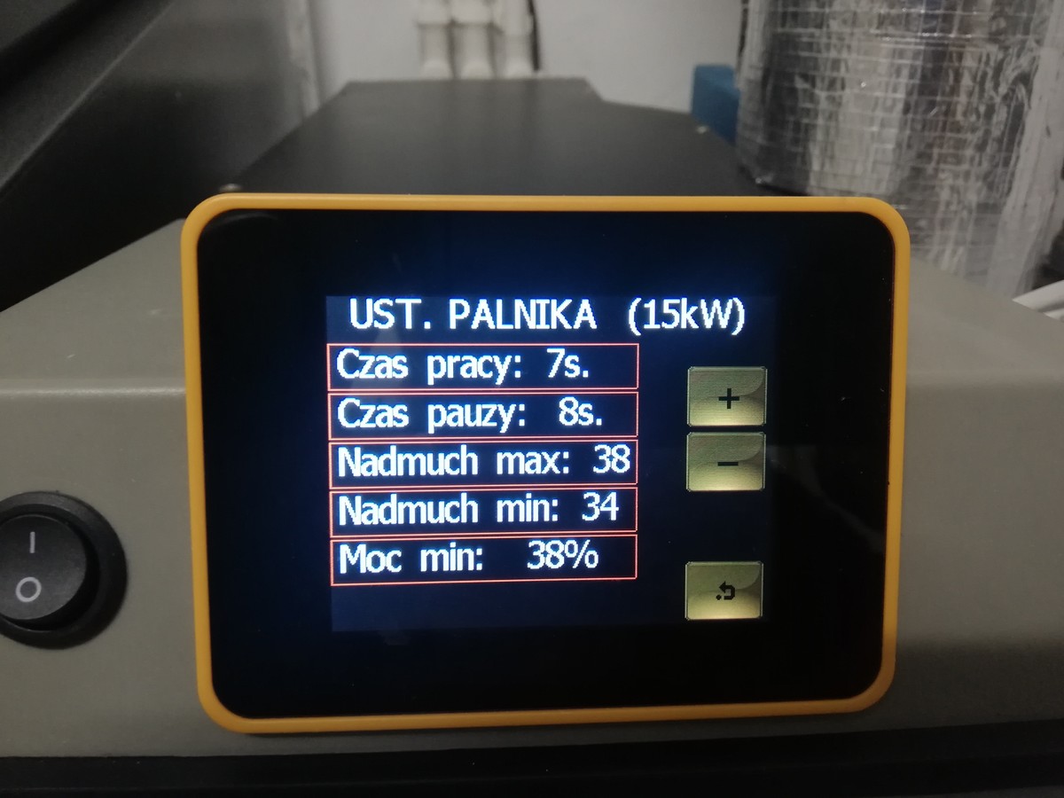

Przeczytałem jeszcze raz cały temat Sv200 i wychodzi na to, że moje ustawienia to z d.. y są...
No zobacz
To się ma nijak do prawidłowego spalania. Przy 60%płomień już lizał przeciwną ściankę i sypał iskry, przy 40 było  go widać.
Teraz zrobię tak:
Podam mu większą dawkę paliwa i będę w to dmuchał słabiej, wtedy pellet dłużej poleży na ruszcie a nie że go spale w moment dmuchając mocno.
Tak patrząc na te ustawienia to palnik robił 15kw i może dlatego tak jarał.

Nie wiem jak w wersji z pogodowym, ale w pierwszej wersji ten regulator wyliczał moc o około 20% mniejszą. Miało to na celu wyświetlanie rzeczywistej mocy kotła po przeliczeniu przez jego sprawność.
Sęk w tym, że różne kotły mają różną sprawność, a poza tym tą sprawność obliczano w laboratorium, co oczywiście nie jest identyczne z warunkami w kotłowni.
Tak więc z palnika to ty mogłeś mieć moc 18kW.
Najlepiej jest obliczyć moc korzystając z kalkulatora na dobry-ekogroszek.pl lub ze strony miernika. A na te wyliczenia w tym regulatorze nie zwracać uwagi.

W sumie niepotrzebnie tez miałem ustawione 15kw, skoro tyle na pewno nie było potrzebne.
14,5 kw z ciepło właściwe max mi wyszło przy - 18...

Po wpisaniu danych ze sterownika w kalkulator mocy generowanej przez palnik ze strony Miernika wyszło mi, że generowałem moc 19,3 Kw😳 a sterownik pokazuje mi 15Kw.
Czyli paliłem na mocy, której tak naprawdę nie potrzebowałem.
Chyba, że czegoś nie rozumię. Sv średnia jest do 24Kw, wiec mogło tak być.

Generowałeś bliżej tego, co pokazywał Ci sterownik Plus.
Kalkulator (kopia tego co w skzp) oraz to co jest w skzp zakłada 100% sprawności kotła, co oczywiście jest totalną nieprawdą. To jednak tylko metoda/sposób wyjściowy do ustawienia danego sterownika.
Plus ma uśrednioną na podstawie pracy na stanowisku oraz z ciepłomierzem w zależności od mocy kotła sprawność.
Jego wskazania sa bliższe prawdzie, co znajdziesz także jak się postarasz na youtube, gdzie jest pokazany odczyt z ciepłomierza wraz ze wskazaniem ze sterownika.
To tylko wskazania, bliżej prawdy są te z Plusa.

Co do nastaw... w zależności od mocy (podawanie/pauza tu wyjściowo zrób sobie 10 praca / 20 do 25 pauza) max nadmuch od ok 36 do 45%, nadmuch minimalny w okolicy 25 dla dmuchawy 40W. Moc minimalna, od niej w pelletowym zależy jak hamuje i kiedy się rozpala (brana do wyliczeń). Jak ustawisz 5-10%, dłużej idzie w modulacji, jak zrobisz 30-35%, szybciej wygasi i później odpali.

Mi osobiście bardziej podoba się moc wyliczana na podstawie dawki opału. A to ile energii kocioł przekaże do instalacji jest obwarowane m.in.: stanem zabrudzenia wymiennika, przepływem samego czynnika czy temperaturą powrotu, która przecież palnika nijak nie dotyczy.
Jeśli chcesz dokładnie wiedzieć ile kW idzie z kotła, to patrzysz na ciepłomierz, a nie w kalkulatory dawki lub jakieś "ustawowe" obliczenia w argosie.
W SKZP parametr "moc kotła" jest zwyczajnym przejęzyczeniem. Jak zmienisz na tryb dwustanowy, to wtedy pod ustawieniami podawania i przerwy masz wyliczaną moc zdefiniowaną jako "moc palnika".
Poza tym w sekcji palnik masz parametry m.in.: ilość opału, spalanie dobowe, spalanie chwilowe i moc aktualna. Wszystkie dotyczą palnika. Więc śmiało można zinterpretować, że moc aktualna i maksymalna to jest moc palnika, nie kotła.
W świadectwie z badań kotła mam sprawność 90,9% dla nominalnej mocy i 91 dla 30%, a argospid+ odejmował ~18%. Komu wierzyć?
Wierzę w matematykę.
