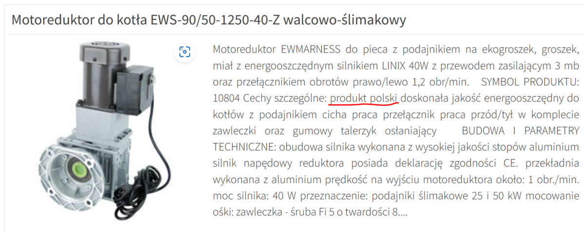

Witam mam pytanie teraz przy podajniku sv200 pojawiły się nowe silniki napędzające podajnik sygnowane marką Technix można pełną nazwę tego silnika, i czy pasują zamiennie z wczesniejszymi silnikami, mam palnik 9-12 kw silnik meblomark.
Meblomark to firma, dostawca niemieckich przekładni BHF do producentów podajników.
To klasyczne zestawy motoreduktora, bardzo cicho pracujące, ale zalane 1olejem w mniejszej niż zestaw 2przekładni obudowie. W skrócie mówiąc rozwiązania konstrukcyjne tej przekładni z jednej strony oznaczają cicha pracę ale z drugiej krótszą trwałość. Ten model potrafi się "rozciec" po ok3 max 4latach. Jak pod ręką dobry mechanik, to da radę samodzielnie wymienić simeringi oraz uszczelnienia i jeszcze będzie działać. Jak część oleju wyleci albo motoreduktor pracował pod dużym obciążeniem, to zetrze się dany element - zęby z danej ślimacznicy lub ślimaka i tutaj tylko nowy motoreduktor ratuje sprawę.
W każdym razie jak Ci umarł BHF, to albo kupujesz taki nowy zestaw albo w jego miejsce zakładasz nowszy motoreduktor Technix oparty na Linixie. Ten nowy na silniku 40W kosztuje 800zł, mamy takie na stanie.
Mój jeszcze żyje . 800 zł silnik wraz z przekładnią.?
ok dziękuję.
Zapodaj ten nowy tutaj bo mam 40W i po 1 sezonie zaczął się pocić.  Ciekaw jestem który to ja mam.
Nowe są na przekładni LINIX, w zasadzie też mowa o 4wersjach. Technix ma aktualnie albo 1 model albo 2, Ewmar pod swoim logo też takie oferuje. Tam jedyne zapocenie jakie się może pojawiać jest na łączeniu silnika (kwadratu) z drugim motoreduktorem i to jest raczej kwestia rozrzedzenia smaru między połączeniami na przekładniach, w tym kwadracie na końcu silnika jest gęsty smar.
wejdź np. na stronę domer i wpisz numer 2001230108045 do wyszukiwarki, to wyskoczy taki pod logiem Ewmara

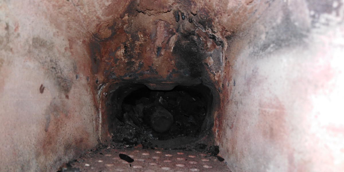

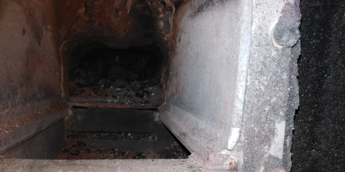

Od tygodnia niemal codziennie zrywa mi zawleczkę na pieklorzu (węgiel kupiony jeszcze w lutym 2022 z PGG). Wczoraj wybierałem popiół i z grubsza przejrzałem - nic specjalnego w nim nie było. Jeszcze dzisiejszy przemacam bo po 20-tej znowu zerwało. Wcześniej mieszałem ze zrębką i problemu nie było...  Po zerwaniu wystarczy zrobić kluczem pół obrotu ślimaka do tyłu (do przodu ni hu hu) i idzie dalej bez słyszalnych chrupnięć jak w przypadku jakiegoś kamienia.
Od czego to może jeszcze być? Jutro sobota to wygaszę, wyciągnę cały węgiel. Co sprawdzić i jak sprawdzić? Może zrębka uszkodziła jakoś ślimaka? Może nagar...?
Zdjęcie sprzed 2 m-cy po czyszczeniu.
Edytowane przez janosh
Te zdjęcia maja 2m-ce, widać,że tu się odkładał nagar, myślę,że on Ci blokuje podawanie, teraz jest pewnie większy.
Trzeba skuć długi śrubokręt, albo przecinak. Od frontu, albo odkręcasz motoreduktor i wyciągasz razem ze ślimakiem, zaświeć wówczas przez rure od strony kosza, ale już na ostatniej fotce widać nagar.
Wina nagaru, jeszcze jakie zawleczki stosujesz? Muszą być o twradosci 12.9
Też tak skłaniam się ku nagarowi. Jutro wygasze i spróbuje skuć choć lekko nie bedzie... Tak myślę lustro wstawić zamiast tej blachy naprzeciw bo nie idzie głowy i latarki wsadzić że o śrubokręcie nie wspomnę...
Śruby 8.8 stosuję od 4 lat i nie bylo problemu. Nie pamietam kiedy ostatno wymienialem ;)
