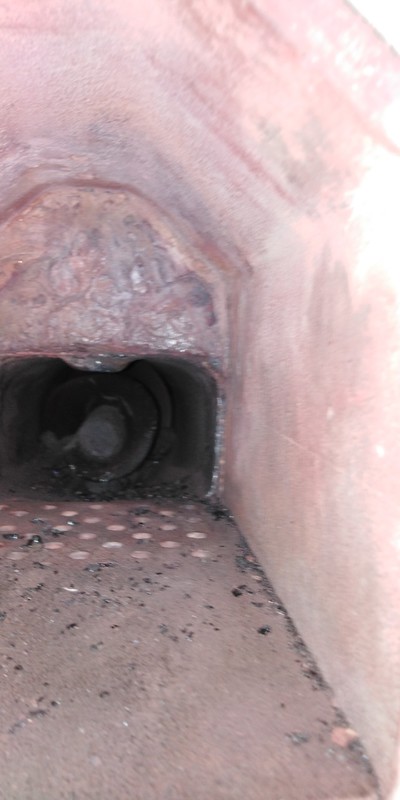

U mnie nagar sam się oderwał, a nowe porcje opału go wypchnęły. Jeśli kocioł za duży i palnik długo pracuje na min. modulacji to przy mocnym opale będzie się tak robić. Zmniejsz kaloryczność tak jak wcześniej, dodając zrębkę lub pellet. W przyszłości kupuj opał o mniejszej kaloryczności. Jeśli chodzi o otwory w ruszcie, to wszystkie bym udrożnił. Dodatkowo zmniejszył powietrze dla min. modulacji. Może w ten sposób żar przesunie się do przodu i zmniejszy temp. przy ślimaku.

No wiesz.. Stabka juz nie sprzedajoo a pomijając popiół to bylem mega zadowolony. Pieklorz czy karlik mocowo tez szalu nie robią. Ze zrębką jest urwanie tylka ale jak mam czas to przebieram i mieszam. Idzie urwac ze 3 kg węgla na dobe.
Z powietrzem to jak wcześniej pisal na Argosie szału nie ma. Ustawienia 6:35:26%. Wtedy zazwyczaj chodzi w przedziale 30-50% mocy i wydaje mi sie ze jest ok. Tylko po pewnym czasie jakby powietrza zaczyna brakowac. Chyba złoże blokuje otwory i trzeaba szturchnąć pogrzebaczem w palniku i znowu jest ok.
Przy zaklejonych otworach to na 22 powietrze szło i tez byłoby oki gdyby nie ten popiół.
Żar jest na dziurkach, zaklejanie nic nie daje a że się pali przy ślimaku to gazy się palą. Ślimakowi nic nie ma.
Nagary raczej zawsze będą w tego typu konstrukcjach ja stosowałem złotą zasadę po sezonie grzewczym rozbierałem czyściłem żeby w kolejnym nie mieć problemów choć nigdy tego palnika nie miałem a jedynie podobną jemu konstrukcję.
Jeśli pali się blisko ślimaka to nagar powstaje na końcu rury podajnika i to jest przyczyną zrywania zawleczki.
Kaloryczność opału ustawiam na max. wartość lub nieco większą. Dzięki temu mogę ustawić mniejszą wartość min. powietrza a palnik lepiej pracuje na małych mocach. Żar przesuwa się do przodu i wypala się powoli nad otworami rusztu. Ważne, żeby otwory pow. wtórnego były drożne.

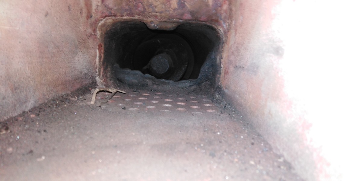

Nagaru sporo. Wydłubałem ile mogłem. Lustro nie pomoglo. Wszystko na macanie. Przecinak, brzeszczot, nóż, wiertło. Po sezonie trzeba bedzie palnik wyjąć i dokładniej wyczyscic.

Jesteś pewny że max? Ja na retorcie ustawiam kaloryczność na minimalną, albo mniejszą, wtedy nawęglanie palnika się zwiększa i kopczyk rośnie. Problem z nagarem w retorcie to też standard.
Wydaje mi się, że jest za dużo opału. W efekcie na małej mocy potrzeba więcej powietrza i opał się spieka. Można podnieść min. modulację, ale kocioł będzie się częściej odstawiać. Lepiej podnieść kaloryczność i zmniejszyć nadmuch. Mam kocioł 19kW i dobrze pracuje na 15-20% modulacji, zależy od opału.
Mówimy o palniku SV200, tam nie widać żaru tylko płomień. Efekty złego ustawienia wychodzą podczas czyszczenia palnika. Retorta to inna bajka.

Z tego co ja zaobserwowałem, to na łączeniu gardzieli z rusztem powstaje nagar bo tam jest próg - ruszt jest płaski, a gardziel nieco zaokrąglona - po bokach krawędzie się licują, a środkiem ruszt jest wyższy i właśnie w tym miejscu zbiera się miał węglowy, który przy wysokiej temperaturze i braku tlenu skleja się ze sobą tworząc nagar.
A w kwestii zawyżania kaloryczności i zmniejszania powietrza, to taki sam efekt da zmniejszenie min.modulacji. 🙂
Tam faktycznie jest dołek. Tylko nie wiem czy oryginalne rura była płaska na dole czy też półkolista jak i mnie.

Otwory na ruszcie są na długości 10cm. To wystarczy żeby opał się dobrze wypalił. Nie musi tego robić na samym początku przy większym powietrzu. Od tego robi się nagar. Powietrze można obniżać dopóki końcówki płomienia nie kopcą. Jeśli kocioł jest sporo przewymiarowane, można zaniżyć wpisaną moc lub podnieść kaloryczność, następnie dopasować powietrze. Jeśli opał jest dobrze wypalony, to nic nie stoi temu na przeszkodzie.

To trzeba okresowo wygasić palnik i skuć ten nagar. Tego nie przeskoczysz, to nie jest kocioł bezobsługowy. Na niskich mocach szybciej się palnik zalepia.

Ruszt i komorę powietrzną czyszczę średnio co 1t spalonego opału. Da się zauważyć, że zaczyna brakować powietrza. Czasami jest przytkany jeden otwór w ruszcie. W czasie świąt nie chciało mi się tego robić i zwiększyłem powietrze. Po tym zabiegu stopił się popiół, przytkały 3 otwory i zrobił się nagar. Zbyt wysoka temperatura żaru na małej mocy sprzyja powstawaniu nagaru. Na wyższych mocach żar jest szybciej przesuwany do przodu i nie zdąży się przykleić.
