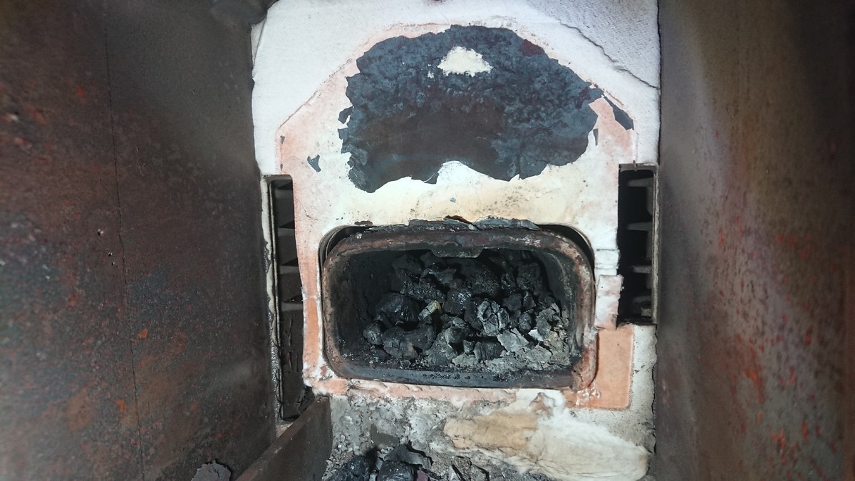

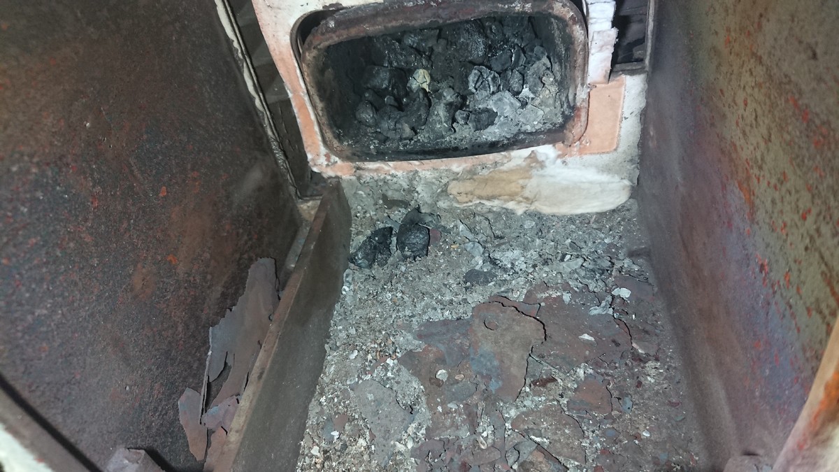

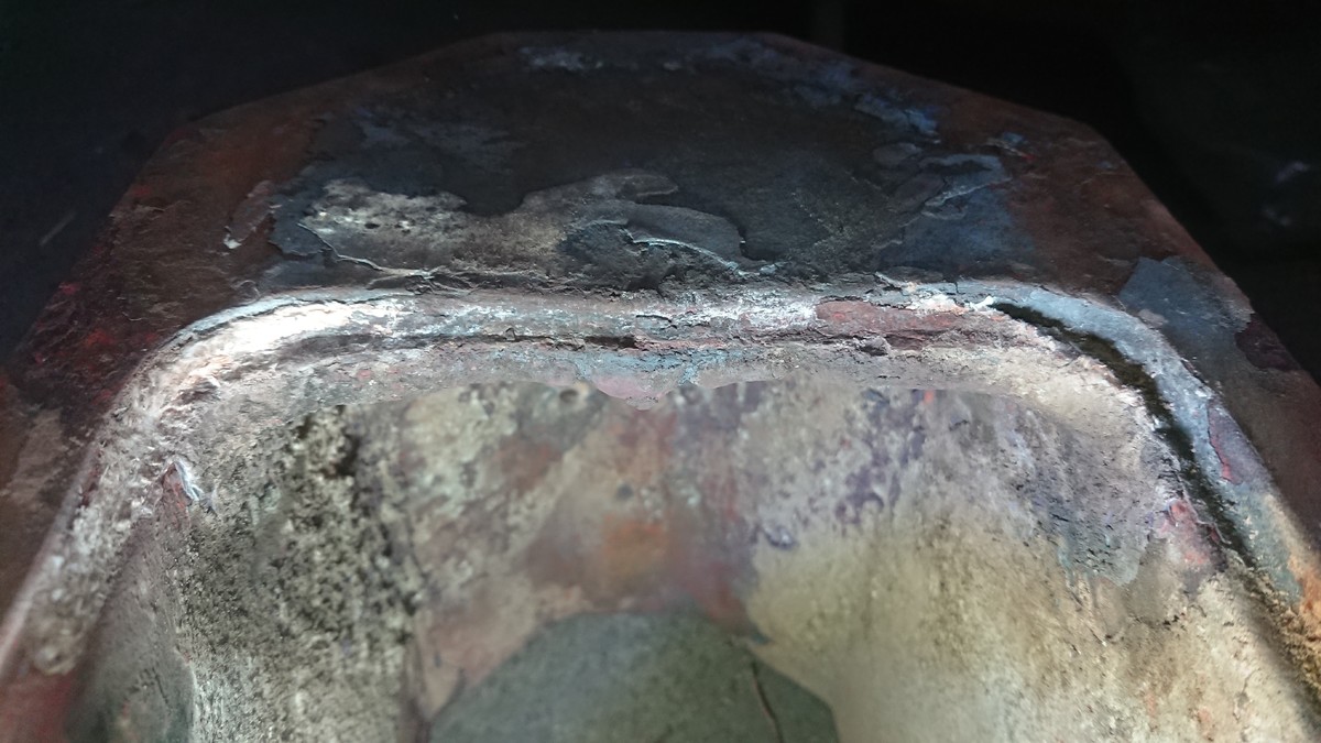

Po całym sezonie 2021/22 i dwóch ostatnich miesiącach sezonu 2020/21 oraz łącznym spaleniu niecałych 12Mg (słownie: dwunastu mega gramów) zrobiłem w lipcu 2022r. gruntowną inspekcję stanu palnika i oto co się okazało:
Komora trafiła na złom.
Palnik może i ma wiele zalet, ale ma też ogromną wadę - łatwą utlenialność elementów składowych.
Przy deklarowanej wg. producenta mocy nominalnej mojego egzemplarza (48kW), to ten palnik pracujący non stop na pełnej mocy spali 12 Mg (nie mylić z miligramem - mg) ekogroszku o kaloryczności 26 000 kJ w ciągu 76 dni.
Dobrze, że nie mam aż takiego zapotrzebowania na moc, to wytrzymał mi cały sezon. Ale tak czy owak "↓trwałość↓" tego palnika po prostu mnie przeraża. 😖

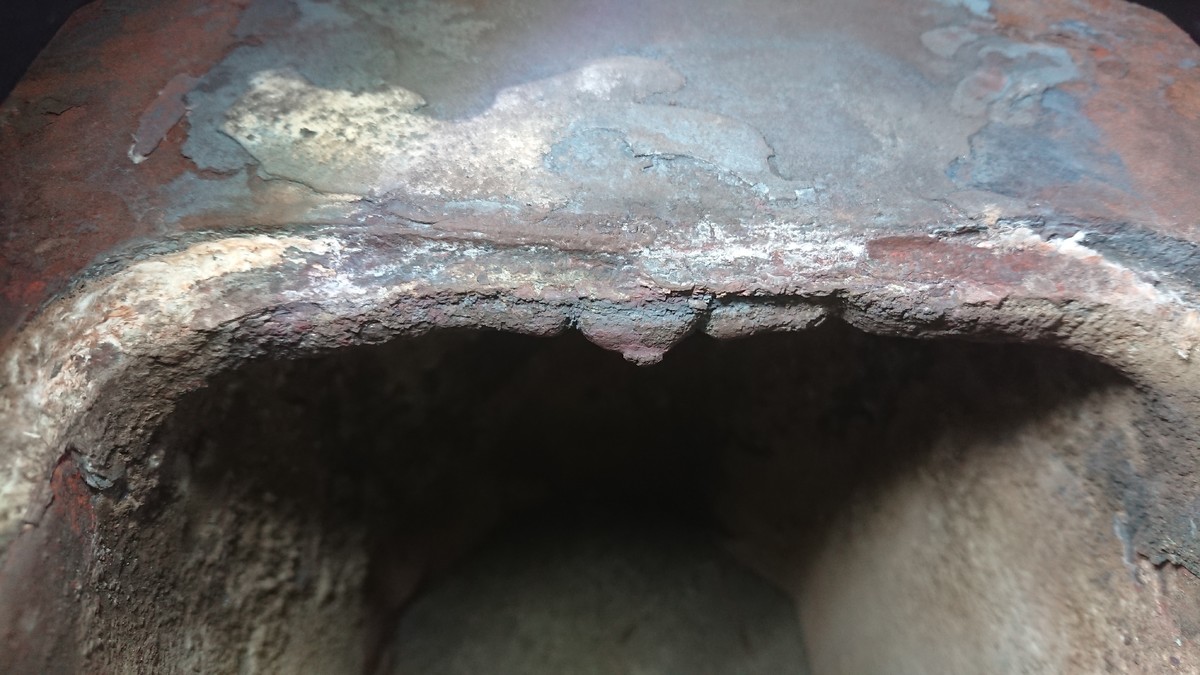

U siebie prawie rok temu wymieniałem plecy palnika żeby dołożyć zapalarkę do peletu, no i zwróciłem uwagę że stary element obudowy (wlot komory palnika) jest jakiś napuchnięty i lekko złuszczony na brzegu. Nie tak mocno jak u @Dozy ale widać było że jakaś degradacja następuje. A palnik w sumie chyba działał 2 sezony i spalił może 5 ton węgla. Wersja 12-24 kW, ale nigdy nie działał na większej mocy niż 14-15kW.
Może taka partia odlewów się trafiła?
Jasne, że możliwe, ale sęk w tym, że nowa komora, poniekąd z domieszką chromu, też nie wygląda najlepiej.
Może to tylko przyklejony nagar (magnetyczny) z węgla bo i sam miał z ekogroszku czy miał z miału (miał z miału? 🤣🤣🤣) klei sie do magnesu. Ale generalnie wygląd tej komory nie napawa optymizmem.

Mój domowy SV200 - 24kW (średni palnik) przerobił ok 34-35ton ekogroszku i jakies 12-14ton pelletu
Pewnie jeszcze jeden sezon by bez wymiany elementów pociągnął, ale ślady eksploatacji już na nim były. Przed wakacjami jednak wymieniałem na nowsza wersję, jeszcze prototypowy do testów. Nowe wersje do pelletu prawdopodobnie będą wchodzic od nowego sezonu grzewczego lub przyszłego roku.

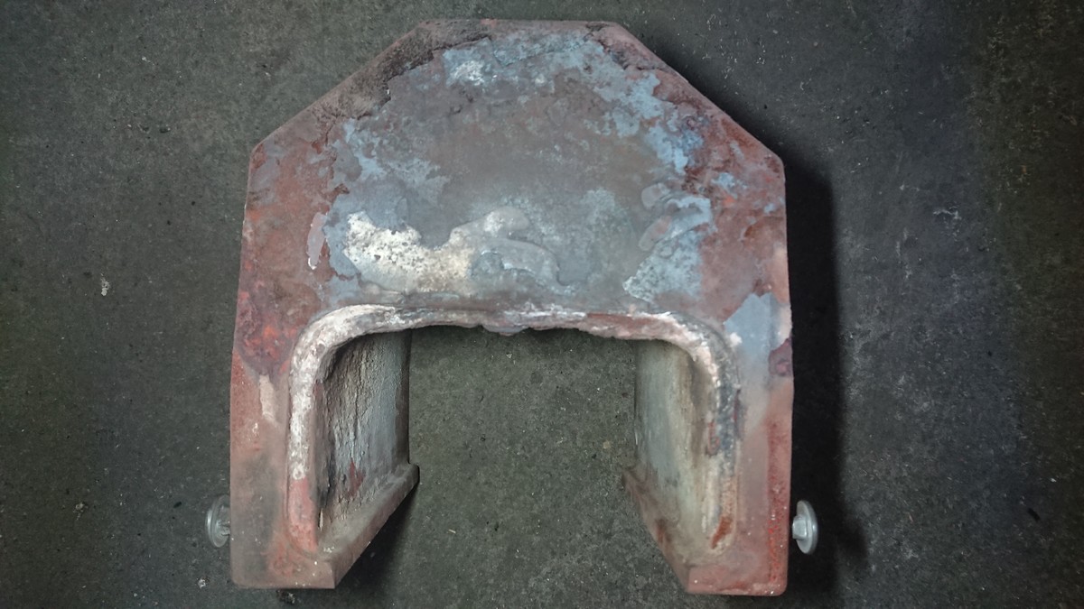

Co do koloru żeliwa- normalne,że się zmienia, dotyczy to wszystkich palników od fajek pancerpola, przez ekoenergię po SV-ki. Żeliwo w paleniskach zmienia się na kolory z palety brązów. Jak tłumaczył to kiedys pracownik naukowy ICHPW, o ile też dobrze pamiętam jego wykład z żeliwa wytrąca się m.in mangan, stąd zmiany barwy.
Co do dużego palnika, taki czyszczony i zadbany z tego co widzę, wymaga wymiany odlewu wewnętrznego co ok 4sezony, pewnie wynika to z wyższych temperatur i większej ilości żaru. Zatem kosztowo i czasowo największy palnik wymaga większej dbałości i szybszej wymiany elementu żeliwnego od mniejszych jego braci.
w sumie to w mojej starej retorcie przepalił się gruby na 3 cm żeliwny deflektor który nawet żaru nie dotykał, więc co tu się dziwić kilka razy cieńszym elementom palnika
Jak pamiętam sam ten "domek" czyli wewnętrzny odlew paleniska do 48ki waży 26kg (bez płytki rusztu). Kawał klocka, deflektory są lizane przez płomień i nie są chłodzone, żeliwne podlegają wylizaniu, czasami odpadają haki, które są pod drugiej stronie płomienia,  ceramiczne natomiast po czasie pękają.
Mi chodziło o żeliwo w samych palnikach, takie korony paleniska ekoenergii potrafią się wygiąć i pęknąć,  wylizuje ściankę od strony kosza, w okrągłych potrafi rozlecieć się kooronka, bywa,że wyciera się i pęka kolano,  w modelach obrotowych wianek nawiercany pęka między otworami i się rozpada. To są elementy eksploatacyjne podlegające wymianie.
Z tego, co z perspektywy 20lat doświadczeń z palnikami mogę powiedzieć... palniki brucer - firma padła,  kłopot z częściami.  Ekoenergia zmieniła odlewy i do starszych gratów brak, trzeba wymieniać dużymi fragmentami. Firma zeliwny sp zoo padła,  części brak, ewmar i appm zmienili odlewy na appmd i jak stary ma awarię - cały odlew do wymiany. Ardeo Iron żeliwny nie jest produkowany od wejścia klasy 5ej, ile zostało podzespołów ciężko stwierdzić.

no to w sv200 właściwie trzeba by sobie kupić cały palnik żeby mieć części do wymiany bo tam nie tylko ten wewnętrzny 'domek' jest narażony na erozję, ale też wlot który jest integralną częścią tylnej obudowy. Do tego płytka paleniska, uszczelki, i już mamy prawie cały palnik.

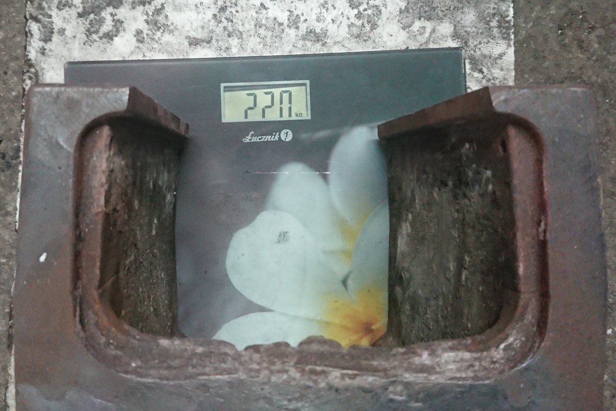

A co powiecie na wersję "lajt"? 😆
Dozy te 4 brakujące kilogramy pewnie ci się upaliły [emoji16][emoji6][emoji2]
Albo taka waga. Bo ważę i zapisuję każdy wsypywany worek i wychodzi na to, że tego miału brakuje przeszło 300kg.
Zaryzykuję jednak stwierdzeniem, że waga ma dokładność do 0.5kg, a te brakujące 300kg to woda i/lub "brak tarowania w KDW".
I jeszcze dwie komory na zaś, bo to najszybciej się zużywa pomimo, że jest najcięższym elementem całego palnika. 😬

Spróbować zregenerować  napawać ubytki oszlifować i będzie jak nowy.

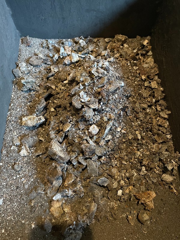

Witam wszystkich,
mam problem z niedopalaniem Karlika. Kombinuję z ustawieniami od listopada zeszłego roku i wciąż nie znalazłem tych dobrych, stąd mój post.
Mój kocioł i instalacja: kocioł Sekom Technix 12kW z palnikiem SV200 i sterownikiem Argos PID plus pellet. Kocioł nowy uruchomiony w listopadzie 2022r., dom 120 m.kw., dobrze ocieplony, trzy podłogówki z zaworami RTL, reszta grzejniki z głowicami termostatycznymi. Przy aktualnych temperaturach (0-5 stopni Celsjusza) chodzą tylko podłogówki, spalanie dobowe 8-9 kg węgla. Kocioł ustawiony na 63 stopnie, powrót wody do kotła 58-60 stopni Celsjusza (ochrona powrotu za pomocą zaworu termostatycznego ATV Afriso 60 stopni). Karlik workowany zakupiony w marcu 2022r. (o ile ta informacja ma jakieś znaczenie).
Aktualne nastawy jak na poniższych zdjęciach: 10 sekund podawanie, przerwa 70 – ludzie piszą, że karlik powinien dłużej poleżeć na ruszcie żeby się dopalić to wydłużyłem czas przerwy z 60 do 70 sekund. Pomimo tego Karlik się nie wypala. Z wyglądu jest OK - oczywiście jak na Karlika tzn. popiół w postaci grudek - jednak jak przełamię te grudki to wewnątrz wielu z nich jest niedopalony węgiel. Biorąc pod uwagę aktualne ceny ekogroszku oraz jak przypomnę sobie ile zdrowia mnie kosztowało zamówienie tego Karlika to szlag mnie trafia, że teraz część tego węgla wyrzucam na śmietnik.  Dodatkowo, jeśli chodzi o aktualne ustawienia mam obawę czy węgla nie podaję zbyt mało/zbyt rzadko i tym samym czy nie spala się zbyt blisko ślimaka (nie wiem jak w palniku SV–200 to sprawdzić bo nic nie widać), temperatura podajnika w porównaniu z innymi użytkownikami wydaje się być wysoka: 45-51 stopni Celsjusza. Boję się, że uszkodzę ślimak lub palnik jadąc dłużej na tych nastawach. Jak to ustawić żeby wypalał Karlika w pełni i żeby jednocześnie  kocioł/palnik nie cierpiał?
Zmniejszyć czas podawania węgla? Wydłużyć jeszcze przerwę podawania? Zmienić nastawy wentylatora? A może zamiast w PID powinien pracować w dwustanie?
 Poniżej zdjęcia z nastawami kotła, wykres z ekotłowni i zdjęcia popiołu.  Dodam jeszcze, że tydzień temu ruszt i komorę powietrzną pod rusztem czyściłem tydzień temu także tu jest OK.
W popiole nic dziwnego nie widzę karlik poprostu się ta wypala zostawia taki "chrust". Ja bym w mocy maximum mocniej dmuchnął. Pokaż w którym miejscu masz czujnik podajnika.
Podnieś moc minimum 15% to za nisko. Minimum 25%
Tak jak napisałem - z wyglądu, 'z zewnątrz' popiół jest OK i wygląda jak na większości zdjęć popiołu z karlika jakie można znaleźć w necie, problem w tym że jak wziąć taką bryłkę w rękę to pod warstwą popiołu jest jeszcze nietknięty węgiel i chodzi mi o poradę co zmienić żeby on się wypalał zupełnie - sam wygląd popiołu mnie mało interesuje (czy to będą bryłki czy popiół jak z papierosa to nieistotne natomiast nie chcę mieć w nim niespalonego węgla). Nie mogę chwilowo wrzucić zdjęcia czujnika ale jest on zamontowany w przeznaczonej dla niego rurce pod koszem zasypowym i przymocowany śrubką - tutaj chyba nie ma innej opcji montażu czujnika.
Do ilu sugerujesz podnieść maximum dmuchawy: 45, 50?
Co do minimum mocy palnika to do niedawna miałem 30% ale gdzieś przeczytałem, że lepiej żeby było na około 15% bo wtedy bedzie wcześniej modulował i rzeczywiście jak zmieniłem na 15% to rzadziej zaczął się odstawiać a więcej szedł w modulacji, co prawda nisko (jak widac na moim wykresie z ekotłowni - w większości kocioł chodzi w granicach 15-40%). Palę ekogroszkiem już 11 rok i wydawało mi się że coś wiem na temat palenia nim ale ten nowy kocioł/nowy palnik/(wcześniej miałem kocioł też Sekom ale inny model: Skam P-premium z palnikiem Ekoenergia) nowy opał (wcześniej w starym kotłe paliłem czarną perłą) spowodowały, ze czuję się trochę jak dziecko we mgle. I wracając do minimum mocy palnika. Uważasz, że lepiej będzie jak mu dam minimum 25% i będzie częściej stał odstawiony niż żeby dmuchał i szedł na tych 15%?
Edytowane przez caxap77
