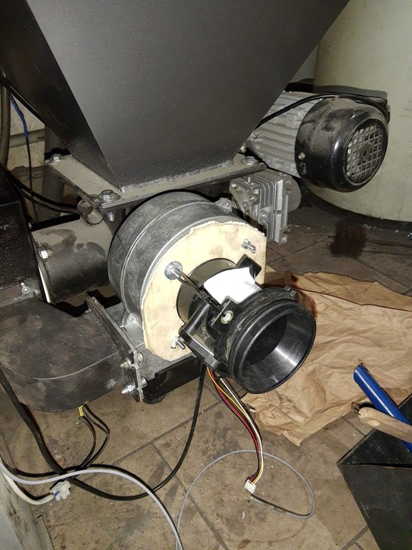

Krotka aktualizacja - udało mi się dorobić w swoim sterowniku obsługę automatycznego rozpalania i wygaszania kotła, teraz powoli doceniam zalety zapalarki i peletu. Czyściej w kotłowni i nie czuć tego 'węglowego' zapachu w powietrzu gdy kocioł długo stoi w podtrzymaniu. Rozpalanie peletu jest szybkie i niezawodne.
Na razie zapalarkę testowałem tylko na pelecie ale pewnie i na ekogroszek przyjdzie czas.
Z innych eksperymentów - cały czas przybliżam się do wykorzystania samochodowego MAFa do kontroli nadmuchu - zidentyfikowałem kilka tanio dostępnych modeli z których wiem jak odczytać wielkość przepływu, teraz kwestia ustalenia czy te informacje są użyteczne do sterowania nadmuchem. Wstępnie wygląda że tak, czułość tych przepływomierzy jest chyba w tym zakresie który nas interesuje w piecu, ale tu jeszcze trochę pracy.
Natomiast wentylatorek od PC jako turbinka pomiarowa nie sprawdza się - trzeba sporego nadmuchu żeby ruszył z miejsca, przy małych obrotach dmuchawy po prostu nie działa.
Tak wygląda profesjonalnie zamontowany MAF na dmuchawie. Na razie jeszcze niczym nie steruje, ale bardzo obiecujące jest to że ma dobrą czułość przy minimalnym nadmuchu.

A z ciekawości, do czego wykorzystujesz pomiar z wiatraczka - sterownik umie z tego zrobić użytek?
Działa jako przepływomierz, wykorzystuje hallotron i zadeje mu obroty minimum max i nie ważne jaki ciąg kominowy i czy ruszt zapchany, zawsze utrzymuje ten sam przepływ
tez mi o to mniej-wiecej chodzi, jakąś drogą dotrę do tego samego punktu choć może nieco naokoło.

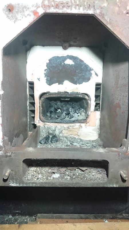

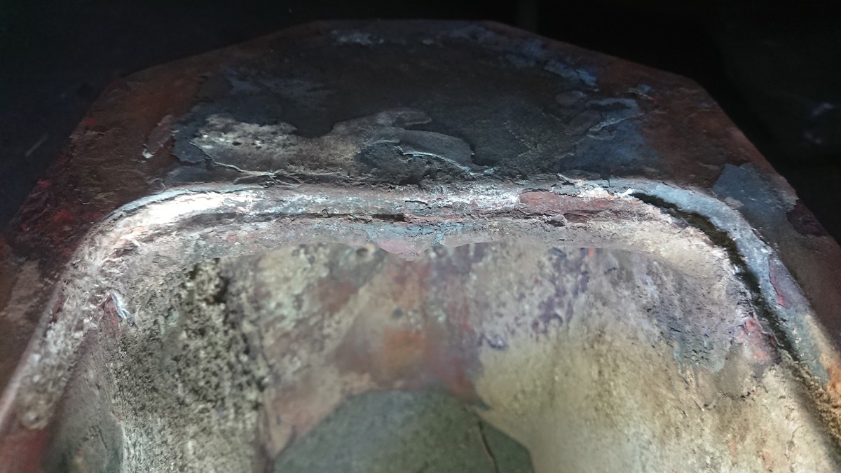

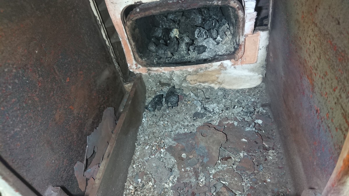

Zacznę od tego, że taki czarny scenariusz przewidywałem...
Kocioł zakupiony w marcu ub.r. Do tej pory palnik przetrawił około 12 ton groszku. I oto tak teraz wygląda:
Uszczelnić to będzie na pewno trudniej niż gdy był w stanie fabrycznym.
Jestem mocno rozczarowany tym ich niechlujnym uszczelnieniem.

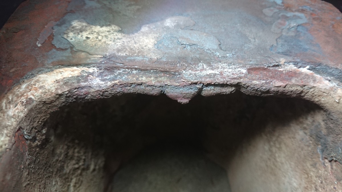

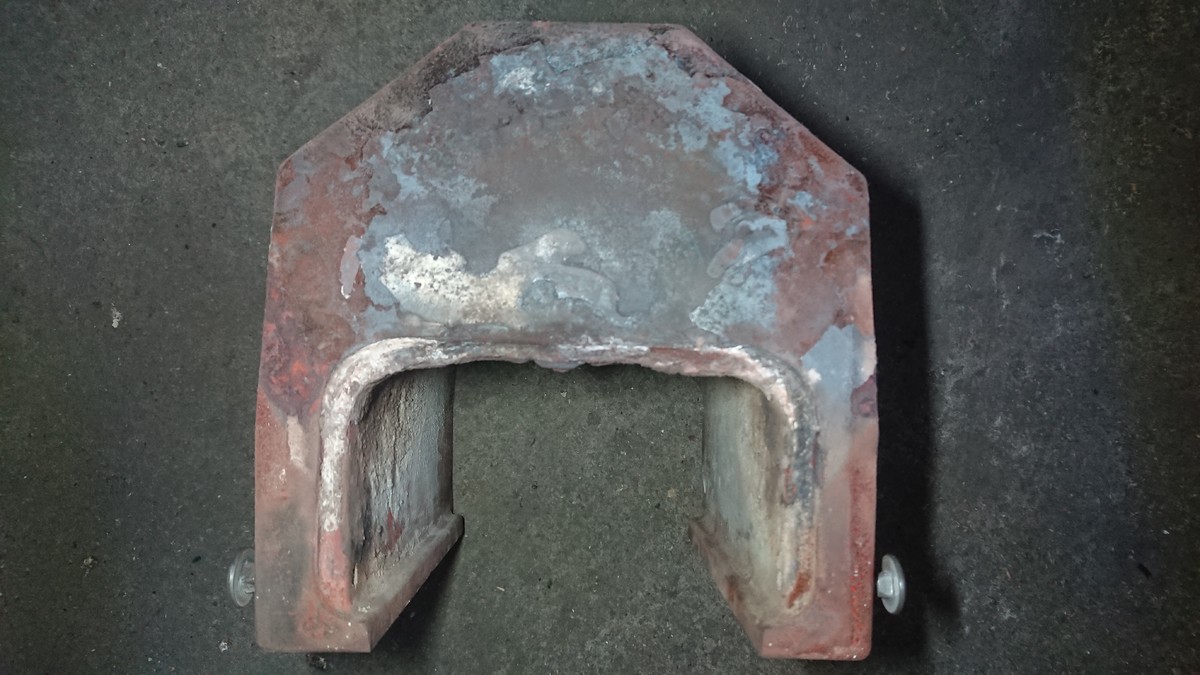

I mam kilka pytań do bardziej obeznanych z tym palnikiem:
Czy wiecie może po ki czort te śrubki z wypukłymi łbami?
Ja podczas czyszczenia palnika zawsze "udrożniałem" te otwory drutem łudząc się, że to dodatkowe wloty powietrza. A dzisiaj się okazało, że tam są śrubki powkręcane. 😶 Komora paleniska nie wyjdzie do przodu z tymi śrubkami. Trzeba je "jakoś" wykręcić.
Po co one tam były? Czyżby w celu wyśrodkowania tej komory? Jeśli tak, to u mnie ona i tak kiwała się na boki.
@Pieklorz, @Kijasr, czy poradzicie coś?
Czy ktoś już próbował reklamować taki stan rzeczy?
W prawdzie 12 ton to nie mało, ale przecież ten palnik poniekąd rozwija moc do 48kW, więc przy nominalnej mocy to te 12 ton opitoli w niespełna 3 miesiące.
Jak to ma wytrzymać przynajmniej 2 lata?
Edytowane przez Dozy
Pisz reklamację, śruby są po to że jak dostanie temperatury żeby się nie powyginał. Jak zimny to luźny. A jak wygląda żeliwno, popękane?
Przeważnie przegrzanie palnika spowodowane jest nie czyszczeniem rusztu.
Czy na górze tego żeliwa jest znaczek CR ?
Dzięki za odpowiedź.
Żeliwo jest (a właściwie było) tylko napęczniałe i po stuknięciu odpadało, a pod spodem jakby lekkie wgłębienie, dołek.
Może się nie znam, ale wg. mnie to ta "buda" za luźno siedziała. Powinna siedzieć ścisło będąc dociśnięta tymi uszczelkami, a nie była, na co wskazują trzy wydrążone rowki od śmigającego strumienia powietrza.
Co do rusztu, to czyściłem go max co dwie wypalone tony, a właściwie co półtorej. Ilość zapchanych otworów w najgorszym przypadku było z 5, może 7, co w przypadku 55 dziur daje max 13% zapchanego rusztu. To raczej nie wpłynęło na przegrzanie.
Widziałem tylko jeden znaczek, a mianowicie logo producenta po zdjęciu przedniej blachy frontowej i ściągnięciu rozwarstwionej uszczelki.
Gdzie dokładnie szukać tego znaczka i co to wtedy będzie oznaczać jeśli go znajdę?
Ten znak jest gorze tego odlewu z żeliwa. Znak Cr oznacza jest to odlew z dodatkiem chromu, żeliwo wtedy jest odporniejsze na temperatury. Pierwsze wersje był bez chromu. Jak twój odlew jest powyginany to reklamuj.
