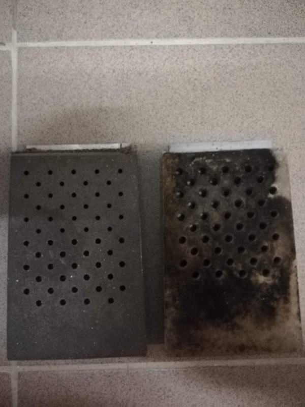

Witam,
Ile tak właściwie powinna mieć otworów płytka do pelletu do średniej sv?
Na zdjęciu moje płytki do sv średniej.
Dzięki za odpowiedź. IMG_20220609_213649.thumb.jpg.77f0540b86392f2b2a12e3f7111321d1.jpg
W moim palniku 30-48kW ruszt do groszku ma 10 otworów więcej i jest szerszy.
Skoro obydwa ruszta pasują rozmiarowo do twojego palnika, to nad czym ty sie zastanawiasz?
Edytowane przez Dozy
Ja pomyliłem płytki paliłem pellet na tej do eko.
Nie mogłem dojść do ładu z powietrzem i spalał mi ok 30 kg pelletu jak na dworze jak było po 10 stopni na plus.
Może to było przyczyną, że nie mogłem tego ustawić i żadne zmiany nie zmniejszały spalanego paliwa.
Zobaczę jak to teraz będzie szło.

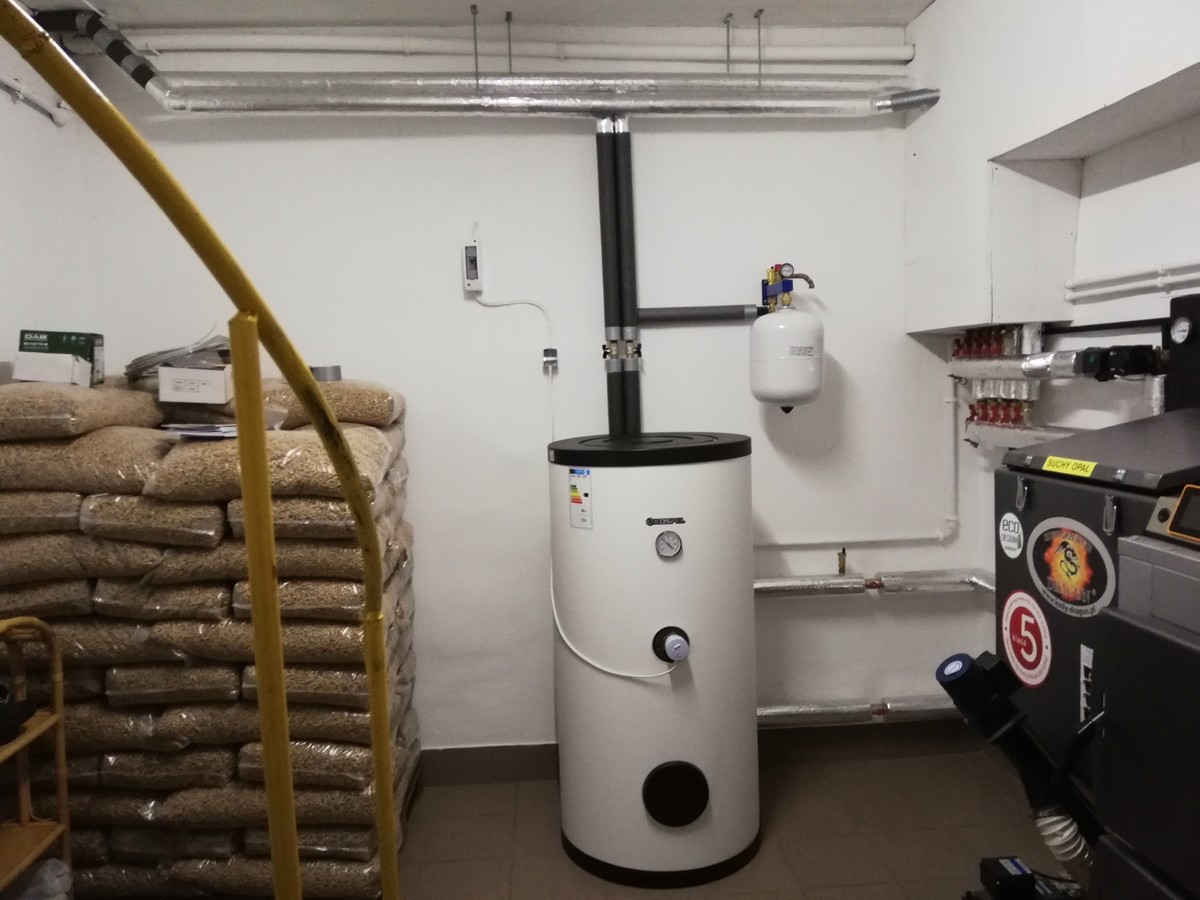

A w moim temacie zamieściłem już ukończoną kotłownię dzięki temu forum.

Moim zdaniem to nie wina płytki. Spaliłem worek pelletu A1 na płytce do ekogroszku i spalanie względem węgla 24 MJ było większe o jakieś 20%. Podejrzewam, że pellet miał więcej niż deklarowane minimum 16,5 MJ, a węgiel nie miał 24 MJ tylko bliżej 23 MJ, stąd tylko 20% różnicy. Wg. deklaracji z worków różnica powinna być dużo większa. Grzana cały czas ta samą ilość wody o taką samą deltę.
Tu był problem taki, że bardzo ciężko było ustalić ilość podawania i wentylator, przy standardowych ustawieniach płomienia nawet nie było widać u wylotu palnika, tylko palił się głęboko przy ślimaku.
Różne kombinacje, w końcu płomień był na zewnątrz podawanie 7 sek a przerwa 8, ale spalania nie mogłem obniżyć nawet o kg mimo że jak było np 2 stopnie to palił z 30 kg i jak było 10 na plus to tak samo. Teraz może jak wszystko zaizolowakem, będzie płytka to zobaczę. Palę pelletem no name.
Przy tych cenach teraz to wszystkie są z górnej półki 😁😁
Mniejsze otwory w płytce i inny rozstaw to inna dystrybucja powietrza, tak myślę.

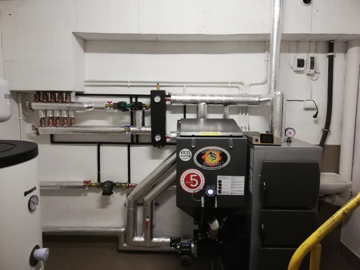

Jak na początku marca uruchomiłem kotłownię to jeszcze wszystko było w powijakach. Samo zaizolowaniu rur pewnie przyniesie jakiś skutek bo tak to w kotłowni miałem z 30 stopni.
Na dwóch grzejnikach nie miałem termostatów i tym podobne rzeczy.
Najbardziej to mnie tylko niepokoiło, że +12 a on wciągnął 30 kg, jak 0 to też.
Ogólnie oprócz miesiąca palenia tak naprawdę dopiero w ten sezon nowa Kotłownia straci dziewictwo 😁.
Izolowałem otuliną 40mm.IMG_20220802_093331.thumb.jpg.8aaeded80f08e439dfd4b2043721ecb8.jpg

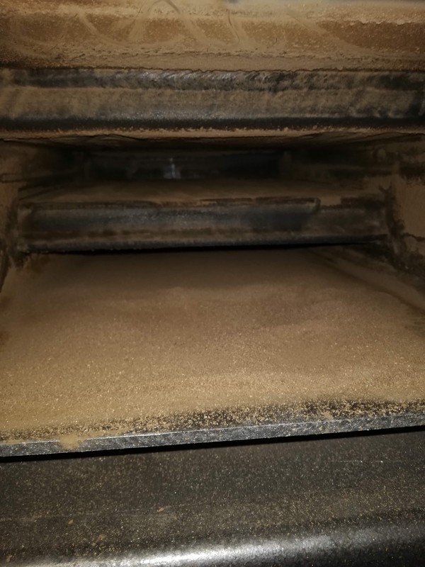

Potem zwiększyłem dawkę ale chyba za dużo dmuchałem, płomień dotykał przeciwnej ścianki, był poziomy i latały iskry, niedopalonego pelletu było bardzo malutko w popiele.
Tak wyglądał popiół na półkach i ściankach.

Kocioł tylko uzupełnia straty ciepła.
Dobry kierunek z izolacją rur, dalej termostaty na grzejniki.
W zależności od tego jak jest położony oraz oszklony możesz jeszcze kombinować z jego pracą.
Tj. jak większość okien na południe i słoneczko ładnie dogrzewa, to można w ciągu dnia mieć kocioł zgaszony
(albo w strefie kotła albo przez skorzystanie z pogodowego albo przy termostacie pokojowym (on-off pompa c.o.) )

Po wymienniku widać, że mocno dmuchałeś. Nalot powinien być szary (siwy), jedynie zimą przy dużym zapotrzebowaniu i pracy kotła na wysokich mocach może tak wyglądać.
W necie dostępne są kalkulatory do obliczania czasu przerwy i podawania opału. Trzeba znać wydajność podajnika i kaloryczność opału.
Z dokładnym ustawianiem powietrza najlepiej poczekać do zimy. Będzie większe zapotrzebowanie na ciepło i kocioł będzie pracować na wyższych mocach.
