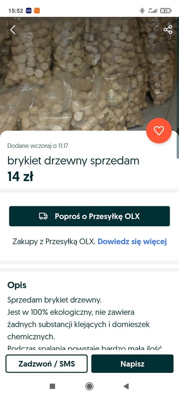

Jeśli macie w okolicy, taki brykiet jak na foto, to kupcie na próbę, dla mnie najlepszy materiał do tego kotła..
