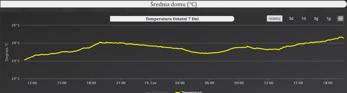

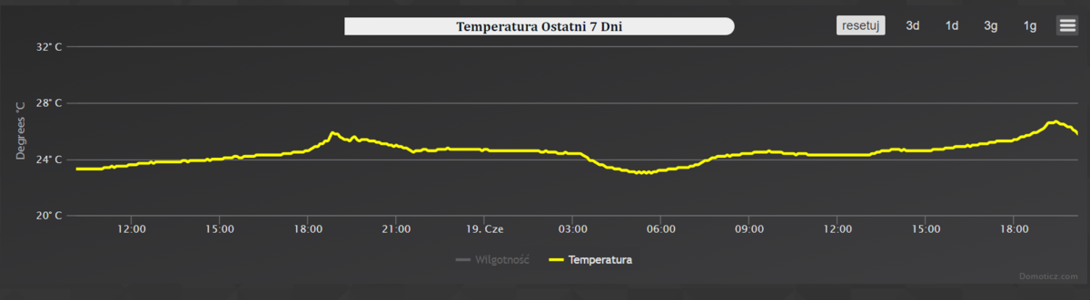

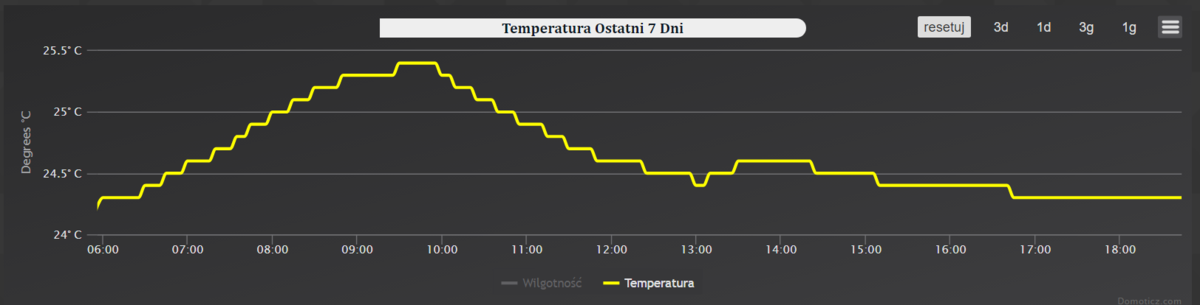

Wrócę na chwilkę do grzania i chłodzenia klimatyzatorem (dla tych węglowych cwaniaków którzy pozjadali wszystkie rozumy, ale będzie o chłodzeniu, nieosiągalnym dla kotła węglowego 🤣).
Kilka wykresów z mojego domu który chłodzę (utrzymuję temperaturę) przenośnym klimatyzatorem 4kW przerobionym na kanałówkę który nawiewa w sumie jakieś 450m3/h w całym domu kanałami od wentylacji mechanicznej. Powietrze było dzisiaj cały dzień mieszane klimą. 8-19.30 pracowała klima. Wszystkie wykresy z pomieszczeń na piętrze.
Wykresy od 11, bo wcześniej mi się po... system.
Na zewnątrz w cieniu:
średnia domu:

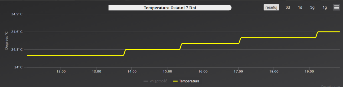

Pomieszczenia:
Jestem w stanie tą klimą utrzymać przez kilka dni stałą temperaturę  w domu (gdy na zewnątrz jest 35*C w słońcu). Jak pracuje co najmniej 12h. Niestety po kliku dniach kończy się "luksus"
Co do grzania, nie dam rady utrzymać pożądanych temperatur, bo defrosty skutecznie ograniczają sprawność całego układu.
Instalacja pod klimakonwektory przygotowana, ale co z tego jak brak pompy i klimakonwektorów 😄
Budżet nie jest z gumy, trzeba uzbierać...

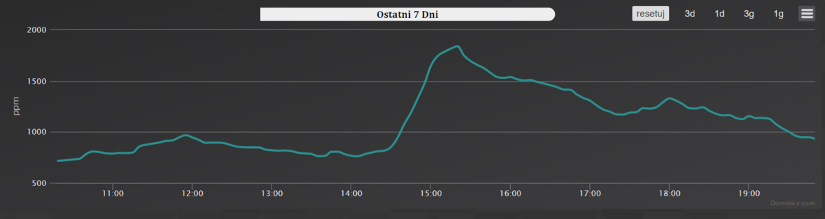

PS Dla tych którym wydaje się, że bez wentylacji zaraz udusimy się CO2

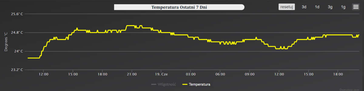

Wykres z pomieszczenia obok kuchni gazowej (górka to przygotowywanie obiadu):

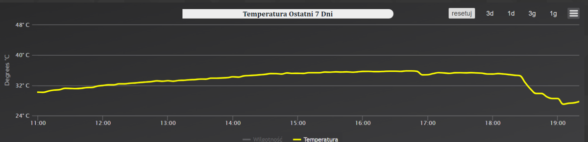

PS Wszystkie rolety w pomieszczeniach przymknięte jedna otwarta:

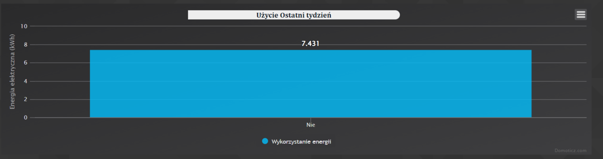

Zużycie prądu:
