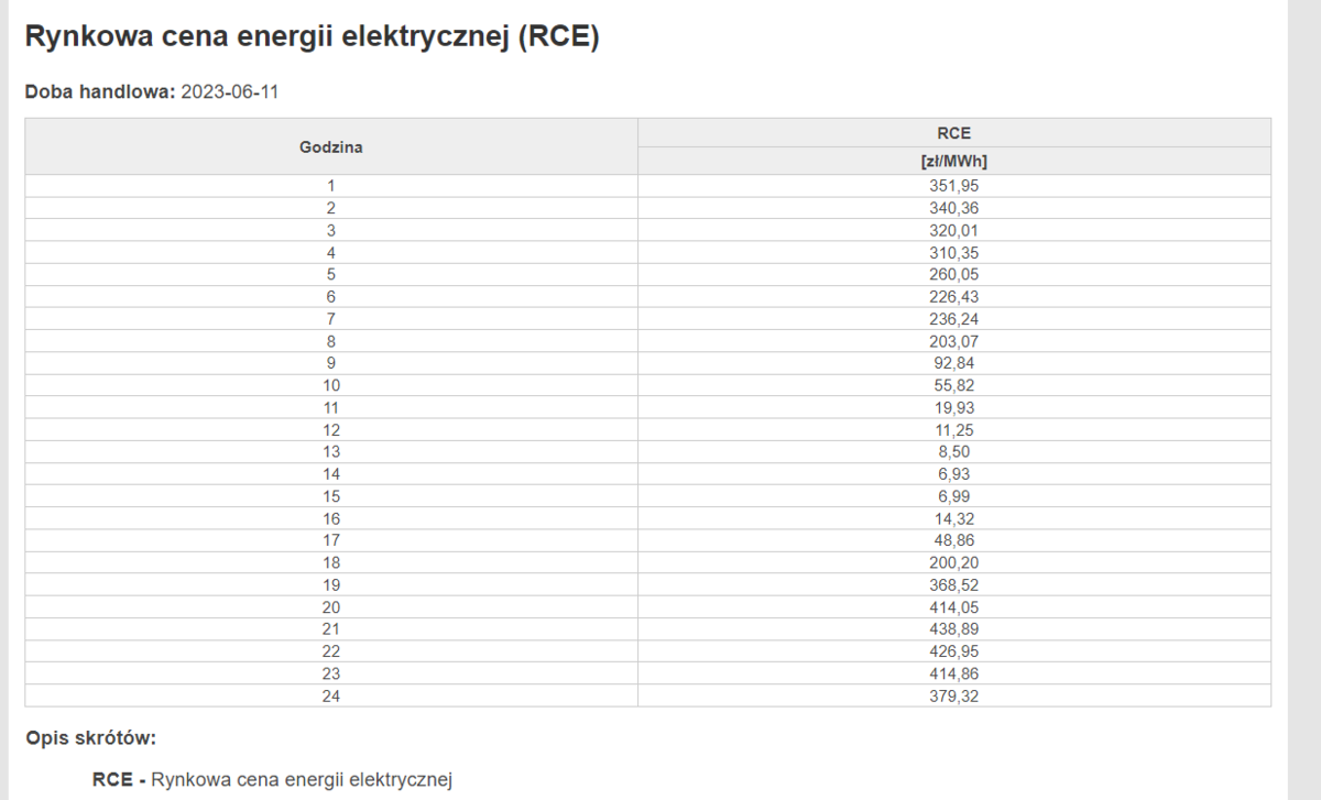

W niedzielę 11 czerwca po raz pierwszy w historii na polskim rynku energii elektrycznej pojawiły się ceny ujemne. Chodzi o godziny dostaw między 11 a 16.
https://www.money.pl/gospodarka/ujemne-ceny-energii-w-niedziele-pierwszy-raz-w-historii-6907844535671392a.html
Z ostatnich postów wynika wniosek, że warto będzie inwestować w PV z hybrydą i magazynem.
Tylko jak duży ma być ten magazyn? 5kWh, 10kWh, 15kWh czy inny?

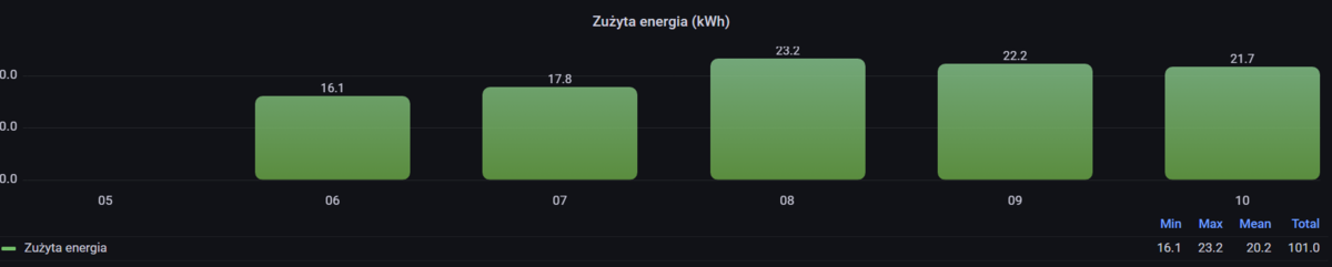

Dzienne (dobowe) zapotrzebowanie na en el mam na poziomie 17-22kWh - to średnia z odczytów licznika.
Praktycznie wszystko mam prąd, łącznie z wodą ( własna studnia).
Magazyn samoróbka z aku od auta, powiedzmy 40kWh to jakieś 30-40tyś zł Do tego zwrotu z mój prąd za to nie dostaniemy.
Moja dzienna z kilku dni (faktyczna -zbilansowana jest niższa ok 3-4kWh)
Grzanie wody, klimatyzacja.
Pobrana z sieci za te dni(za którą muszę zapłacić- 11.06 jeszcze nie ma poniżej):
