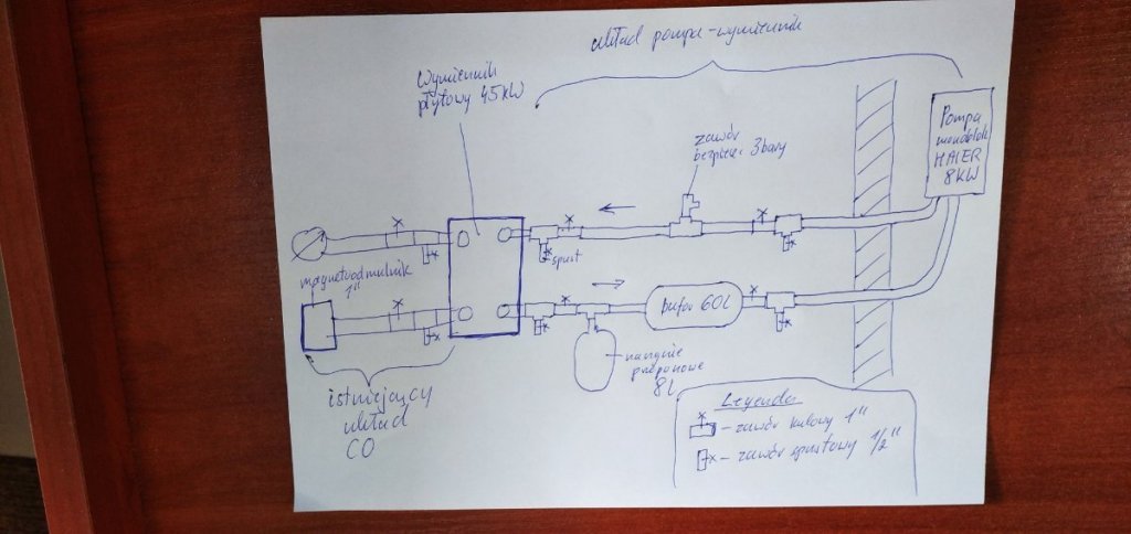

Czy jest to prawidłowy schemat instalacji do podłączenia monobloka Haier 8kW. Proszę o uwagi.
Nie wiem jaką rolę ma pełnić zawór bezpieczeństwa?  Przecież pompa nie zagotuje cieczy w obiegu. Prędzej przyda się jakieś miejsce do zalewania tego obwodu wodą (glikolem?+) i odpowietrzenie pompy.  Chyba, że sama pompa Haier ma w środku wbudowany odpowietrznik.  Jaką rolę ma pełnić tak wpięty bufor 60l? Naczynie przeponowe powinno być umieszczone wyżej.  Przy konfiguracji uwidocznionej na schemacie, przy awarii/wymianie naczynia przeponowego cała zawartość bufora poleci na podłogę, albo do podstawionego wiadra.
Edit: Jeszcze jedno:  po co zaworki spustowe w górnej gałązce obiegu?
Edytowane przez gondoljerzy
Zawór w układzie zamkniętym wskazane żeby był.Miejsca do zalewania i odpowietrzenia oczywiście będą. Słuszna uwaga,
naczynie może być u góry. Bufor 60l ma zapewnić odpowiednią ilość czynnika w obiegu pompa-wymiennik, gdyż wymagana jest min. 60l do prawidłowej pracy.
Zaworki spustowe będą służyć do spuszczenia mieszaniny glikol-woda w czasie dużych mrozów kiedy nie będzie pracować pompa tylko piec olejowy. Zaworki przy wymienniku do jego przepłukiwania bez demontażu po zamknięciu zaworów odcinających 1".
Jaki został ostatecznie zastosowany wymiennik płytowy gdzieś czytałem że do pomp ciepła 6 kW - 9 kW  stosujemy SWEP 40 glikol woda .
Wymiennik płytowy SECESPOL 45kW. Ja domieszam glikolu tylko do max. -5 do -10st żeby nie pogarszać właściwości czynnika.
SECESPOL  LB31-40-1". Posiada 40szt. płyt.
