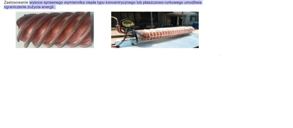

Jedynie, gdy wymiennik w pompie monoblok nie "nadąży"  odebrać ciepła od czynnika to spadnie moc maksymalna urządzenia. Pozostaje mieć nadzieję , że producenci monobloków mają świadomość ewentualności stosowania roztworów płynów niezamarzających i wymienniki stosują z "zapasem"
Np Haier chwali się takim: ( patrząc na niego można zdać sobie sprawę z tego jak ważna jest czystość w układzie co)
Edytowane przez bobbuilder
