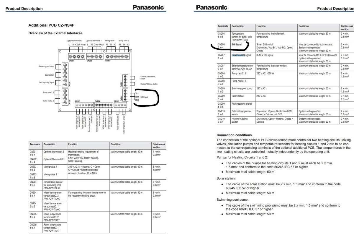

No to jak chcesz sobie grzać CWU, albo przegrzewać podłogę przy nadprodukcji z PV, to nic prostszego.
Zakup dodatkowej płytki CZ-NS4P.
Musisz zrealizować jakiś sygnał z PV, że masz nadprodukcję. Falownik raczej takiego sygnału nie wypchnie, potrzeba to zrobić jakąś automatyzacją i odrębnym urządzeniem
Podłączasz sie pod Vcc-bit1 i Vcc-bit2 i wysyłasz, rozwarty- zwarty, albo zwarty-zwarty, wtedy pompa zrealizuje to , co jest ustawione na sterowniku pod menu SD Ready:
poprzez % zakłądam, że określamy % temperatury zadanej, ale nie znalazłem w dokumentacji, jaką jednostkę miary regulujemy tym ustawieniem. W polskim tłumaczeniu jest to "wydajność" :), w eng jest to "capacity", więc tu juz trzeba kogoś z Panasonica o rozszyfrowanie prosić.

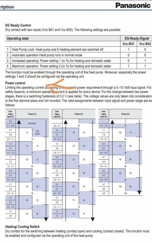

Podłączasz sie pod Vcc-bit1 i Vcc-bit2 i wysyłasz, rozwarty- zwarty, albo zwarty-zwarty, wtedy pompa zrealizuje to , co jest ustawione na sterowniku pod menu SD Ready:"
Patrzą na całą dyskusję o tym czy istniej możliwość wymuszania pracy z inną mocą, odpowiedź znajdujemy właśnie w tym na co wskazał @esselite . Pompa ma styki do wpływania na zmianę mocy w % od mocy normalnie ustawionej zarówno w górę jak i w dół.
Również istniej wejście analogowe na płycie CZ-NS4P, które jak rozumiem w zależności od podanego napięcia w przedziale 0-10V moze zmieniac moc pompy.
Wychodzi więc, że jakaś regulacja jest. Trzeba drążyć temat 🙂 bo jakies światełko w tym tunelu jest i mam nadzieję, że to nie Pendolino.
Tylko nie da się obniżać mocy w nieskończoność, z zachowaniem potrzebnej temperatury, to tak nie zadziała, tego nie przeskoczymy.
Pompa będzie chciała utrzymać temperaturę zadaną dla instalacji.
Gdy temperatura powrotu będzie wzrastać to pompa będzie modulowała w dół aby nie przegrzać, gdy powrót obniża się pompa będzie modulowała mocą w górę aby utrzymać temperaturę. Można oszukać pompę instalując spinke z zaworem przepustowym za pompa tak aby część wody z zasilania wracała na powrót.

1 godzinę temu, PioBin napisał:
....to udostepnic funkcje analogowa do zadawania mocy....
Czy masz na myśli to wejście analogowe 0-10V na płycie CZ-NS4P ? Czy jest jakieś inne ?
Tak, to wejście 0-10V
CN207
