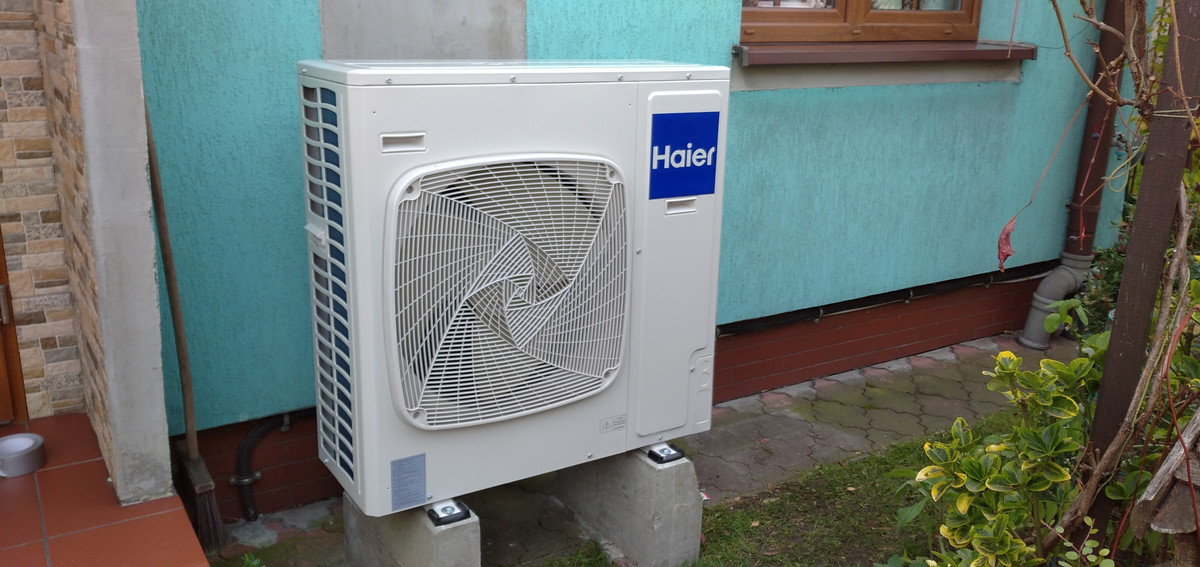

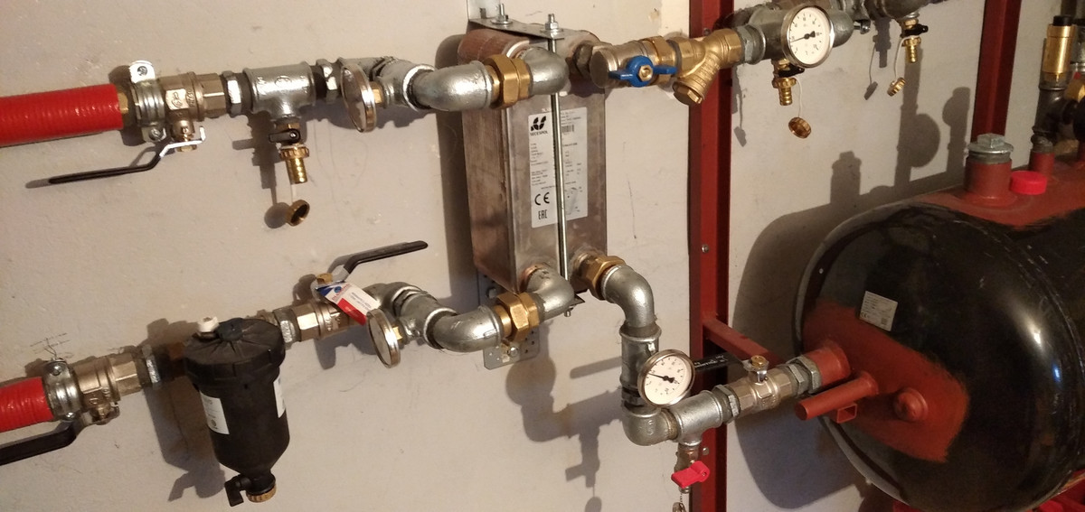

Wreszcie udało się zrobić montaż instalacji w budynku(piwnicy) do podłączenia pompy. Ze względu na wichurę nie
udało się zamontować monobloku Haier-a na zewnątrz. Będzie to po niedzieli. W załączeniu fotka układu.

Może nie wygląda ładnie ale skutecznie i ekonomicznie. Nie dławi bo otwór w kształtkach to 1", nadaje sztywność całej magistrali. Po zaizolowaniu będzie się lepiej prezentować.
Stężenie glikolu w tym obiegu nie będzie duże (20l płynu -35st. na 70-80l obiegu) to nie powinno się nic dziać. Alternatywą mogłaby być miedż ale jaki koszt. Rura w otulinie to WAWIN ALUPEK fi 25mm i złączki prasowane.
Witam.
Absolutnie nie chodzi o estetykę która w/g mnie jest pomijalna, gdyż ma działać i tyle, natomiast ocynk w instalacji C.O., którego ja jestem ofiarą w szczególności z mosiężnymi złączkami. Osobiście nie zrobiłbym tego w ocynku tylko w czarnej stali czy żeliwie... ale to tylko moje zdanie, a mając na Twoim miejscu dwa wymienniki troszkę bym się obawiał o taki galaretowaty osad, który wkrótce pojawi się na powierzchniach. Na innym forum jest gość co załatwił sobie pompę ciepła w 3 lata, i mimo że gwarancja była 5 lat na pompę to po ekspertyzie reklamacja została odrzucona właśnie przez ową galaretę z ocynku w wymienniku. A również niedawno w na FM czytałem o użytkowniku PC, któremu filtry siatkowe w pompce zatykają się taką galaretą co kilka dni,  pompa wywala błędy, a przez ok 4 lata było dobrze. Dla przypomnienia link do artykułu z 2003roku: http://www.a-test-serwis.pl/strony/14/ocynk-zabroniony/
Pozdrawiam. YARO
Edytowane przez YaroXylen
dopisek
Dziękuję za tą rzeczową wypowiedż. Trochę też o tym myślałem, ale teraz trudniej kupić kształtki czarne niz ocynk. Jeszcze mogę (bo układ nie zalany) zabezpieczyć pompę ciepła filtroodmulnikiem  na powrocie na zakończeniu kształtek przed rurą Wawin. Filtr skośny siatkowy przeniosę na wlot do wymiennika płytowego
(blisko przy króćcu) i tym zabezpieczę wymiennik płytowy. Nie będę na pompie przekraczał temp. 50st.(45-48)
to galareta z ocynku nie powinna się odrywać. Filtry powinny działać i będę czyścił co 2-3tygodnie i obserwował. Kształtek nie ma aż tak dużo.
Taki właśnie założyłem na powrocie do pompy ciepła.

Pompa na zewnątrz zamontowana. W niedzielę coś więcej napiszę i jakąś fotkę załączę.

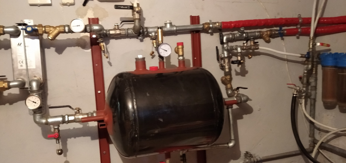

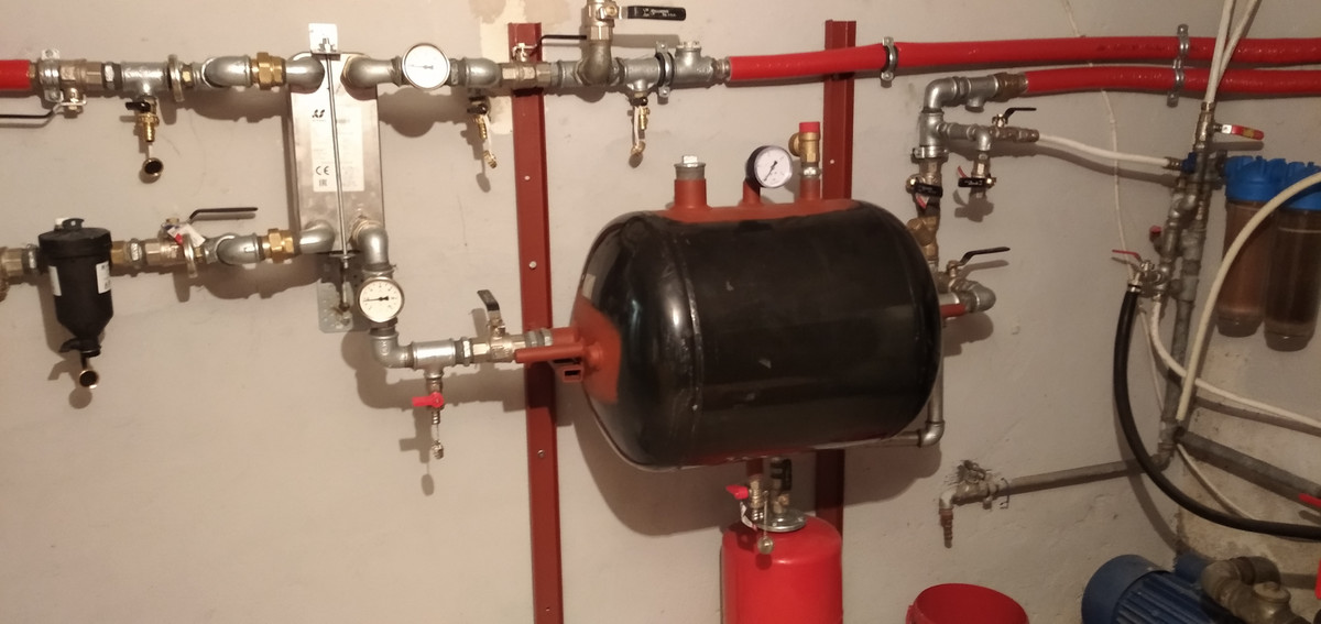

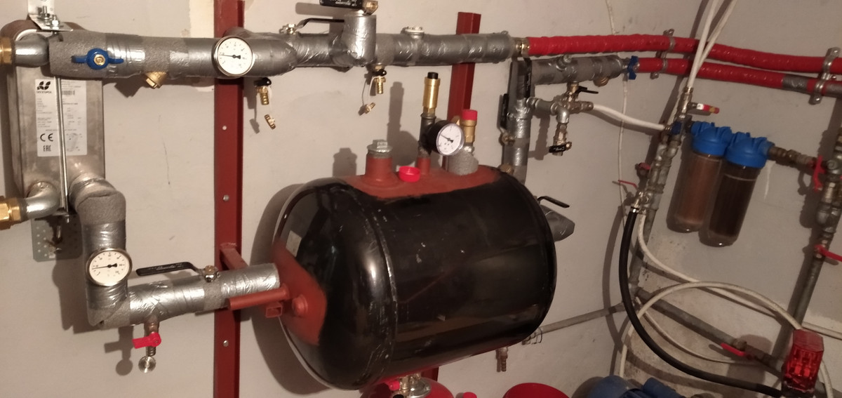

Zgodnie z zapowiedzią piszę parę słów o instalacji monobloku Haier 8kW.
Instalacja połączona z CO budynku przez wymiennik płytowy SECESPOL 45kW (wiadomo przy 90/70 st.). Sądzę, że
przy niższych parametrach przeniesie moc z pompy. W obiegu pompy jest zamontowany na powrocie bufor 60l wykonany
ze zbiornika sprężonego powietrza o ciężarówki(nowy zbiornik), żeby zapewnić odpowiednią ilość czynnika w układzie pompy. Ze względu na użycie kształtek ocynkowanych zostały zamontowane w układzie filtry skośne: filtr z magnesem na
powrocie do pompy i na wlocie do wymiennika płytowego filtr skośny zwykły. Stary układ CO przed wlotem powrotu do wymiennika płytowego ma zamontowany filtroodmulnik 1" AFRISO. Na wlocie i powrocie do wymiennika z obu stron są umieszczone termometry do kontroli parametrów. Układ pompy zalany jest wodą destylowaną z glikolem (temp roztworu -7 do -8 st). Oczywiście jest też zbiornik przeponowy o poj. 12l. Monoblok na zewnątrz też jest zamontowany, inst. elektryczna jest podciągnięta do zasilania. Czekam na przyjazd serwisu do uruchomienia pompy. W załączeniu parę fotek
z wiązanych z tym tematem. Po rozruchu poinformuję o spostrzeżeniach na temat pracy tego układu.
Jak przyjedzie serwis uruchomić pompę ciepła to zrób fotki gdzie co podłączyli i jak poustawiali zworki na płycie głównej może się komuś przydać jak będzie sam montował.
Ok. Tak zrobię.
