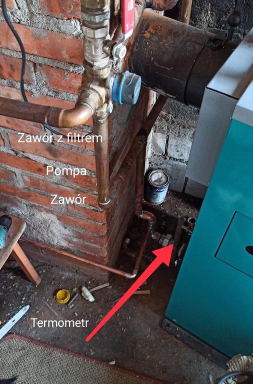

Ok dzięki, właśnie dzisiaj zamówiłem te rzeczy oraz pompe ferro 25-40. W sobotę montaż także mam nadzieję że ten zabieg pomoże i poprawi kulturę pracy pieca i przedłuży jego żywotność.
Bufor zabierze Ci cały nadmiar mocy kotła, kocioł będzie pracował poprawnie a to że jest sporo przewymiarowany (19kw na 60m2) to i bufor powinien być w miarę duży taki 1000l to myślę minimum.
Witam, po wymianie pieca na nowy chciałbym zwiększyć temperaturę powrotu. Chciałbym wstawić pompę 25-40 i ustawić na 1 biegu (jest już pompa na zasilaniu za zaworem 4d pracuje na 2 lub 3 biegu, do cwu nie ma). Wyglądało by to jak na zdjęciu, i teraz pytania: 1. Czy muszę montować zawór zwrotny? (przy braku zasilania może być problem) 2. Czy takie rozmieszczenie jest poprawne? 3. Chyba najważniejsze czy taki montaż zwiększy mi temperaturę powrotu? Z zaworu 4d do powrotu jest miedź 28mm w miarę duży przekrój ale niestety dopóki nie nagrzeje się cwu to na powrocie jest duża różnica (dotykając do rurki zasilania i powrotu ręka to stwierdzam)

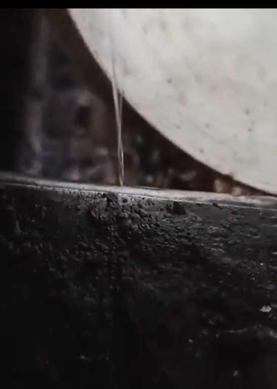

@maronka@maronka będzie 8 grzejników gdyż 1 zostanie dołożony, dom bardzo słabo trzyma ciepło (-10c temp. zew. o godzinie 22 w domu jest 23c i koniec palenia o 7 rano czyli po 9h temperatura w domu 16-17c) piec został już dziś zamówiony i wybór padł na setlans selvan, drzewo o długości 28cm się mieści wzdłużnie do palnika, z tego co czytałem nic nie trzeba kombinować przy nim wystarczy wywalić blachę zmniejszająca ruszt i zawirowacz. 7 lat temu monterzy władowali mi heiztechnik 11kw z nadmuchem, tydzień temu zrobiła się szczelina na grubość zapałki, był spawacz z migomatem (znajomy) próbował ogarnąć temat niestety był w szoku blacha jest tak cienka ze szkoda słów, nie wiem czy jest 2mm (puściło przy drzwiczkach zasypowych i tam pewnie wpakowali cienki materiał) niestety przepala się blacha i tylko "posmarkać" można w dodatku trudne podejście.

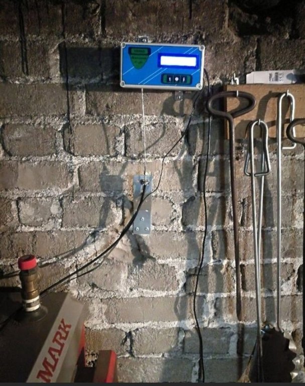

Dzięki BORA, widzę że masz ten miarownik unister, jak się sprawuje? Widzę też że piec przerobiłeś chyba, z dmuchawy na miarownik. -

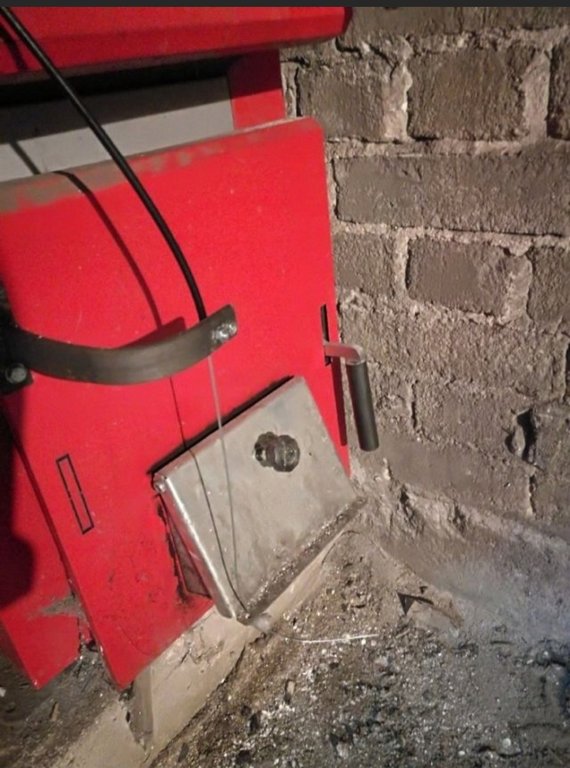

I o to mi chodziło, a co myślisz o tym miarowniku unister? Miałem brać mechaniczny ale musiał bym znowu ogarnąć pompkę i kupić sterownik pompki więc niewiele drozej wyjdzie w sumie ten unister. O widzisz Emigrant o tym nie pomyślałem, a jaki tam gwint jest 3/4? -

Ze czujnik jest montowany na obudowę rurki wychodzącej z kotła (temperatura rzeczywista będzie wyższa niż wykrywana przez miarownik) -

Piotrex44 odpowiedział(a) na emigrant temat w Kotły zasypowe
Kominek oczywiście odpada, jestem w 99% zdecydowany na ten SETLANS Selvan 11kW. Jedynie myślę nad miarownikiem elektronicznym unister gdyż będę miał już sterowanie pompką i zamykaniem klapki podczas wypalenia wsadu. Jedynie niepokoi mnie ten czujnik temperatury w tym miarowniku. Dzięki Emigrant za informację, a używasz tej blachy zmniejszającej palenisko?
