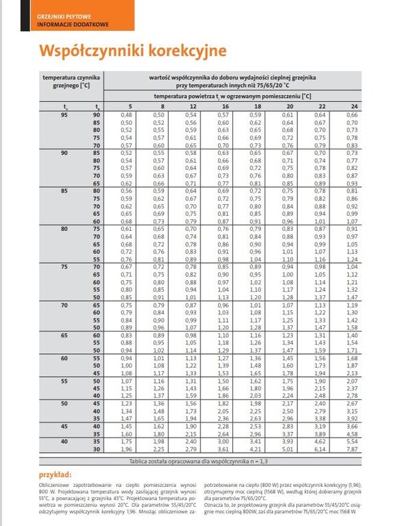

Jaką ma moc przy temperaturze zasilania 40°C?
Producent powinien mieć taką tabelę ze współczynnikami i możesz to precyzyjnie policzyć. Napisz do producenta i poproś o coś takiego. Purmo ma na swojej stronie katalog a tam tabela z przelicznikiem tak to wygląda
Znalazłem, ale kończy się dla temperatur 65/55
Możesz sobie aproksymować, widzisz jaki jest mniej więcej trend to z jakąś tam dokładnością policzysz, lepsze to niż zgadywać.
przy 65/55/20 wyszło mi 1714 wat. według moich obliczeń "pi razy oko" przy 45/35/20 będzie to około 1000 -1100 wat. Uśredniając 1/3 z 3000wat. No ale mogę się mylić. Mam przewymiarowane grzejniki, dlatego mogę sobie pozwolić na taką temperaturę.

@Animus krótko mówiąc płytowy lepszy?
Ja dalej nie rozumiem, wiem jak dobrać ile jest potrzebnych W na pomieszczenie to za pomocą strony cieplowlasciwie.pl, ale jak dobrać 55/45/20° czy  76/65/20 tego nie mam pojęcia
Weżmy że potrzebujesz 2000W.
I chcesz zasilać to temperaturą 45/35. Szukasz współczynnika korekcyjnego z temperatur 75/65/20 -----> 45/35/20
Dla grzejnika PURMO ten współczynnik to 3,37.
2000W * 3,37 = 6740
Grzejnik który pasuje to CV33 600x3000 o mocy 7068W dla 75/65/20.
