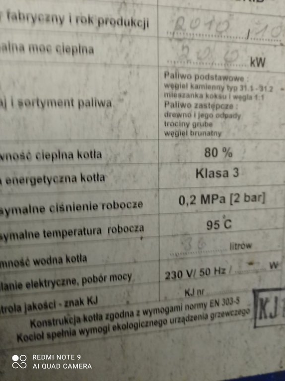

Witam. Mam pytanie, może ktoś mi pomoże. Wstawiam zdjęcie tabliczki znamionowej kotła solaski 20 kw z 2010 roku firmy remoterm. Na etykiecie jest napisane klasa energetyczna kotła 3. Czy jest to równoznaczne z tym że jest to kocioł 3 klasy według normy pn-e 303?
Tak masz 3 klase kotła czyli możesz go eksploatować do 1 stycznia 2028 roku.
o ile jesteś z Mazowieckiego
Ale żeby mieć 3 klasę muszę mieć też podpięty bufor ciepla? Czy bez bufora może być? Chodzi o to że nie mam żadnych dokumentów z tego pieca i nie wiem jaki musi być bufor.
Edytowane przez Max1989
Nie trzeba bufora tabliczka znamieniowa jest pieca dokumentem
Czytałem gdzieś artykuł i jeżeli piec zasypowy ma 3 lub wyższa klasę musi pracować z buforem żeby pracować na mocy nominalnej. I właśnie to mnie dręczy bo nie wiem jaki bufor? Czy poprostu podłączyć około 500 l i będzie ok i nikt się nie doczepi?
Bufor mozna podpiąć do każdego zasypowca i palić na maxa,korzystając z ciepła zmagazynowanego przez dłuższy czas po wygaśnięciu.
Ok rozumiem. Czyli faktycznie nie potrzebuje bufora ciepła żeby mieć ta 3 klasę? I generalnie mam czas na wymianę kotła do końca 2027? Jestem ze śląskiego.
Tak, jak piszesz. Pilnuj tabliczki znamionowej, jak oka w głowie.
@Max1989 tak jak wspomniał @sobol, nie dopuść do tego, aby tabliczka wyblakła. Chyba, że masz "papiery" jakieś szersze na kocioł, ale wtedy raczej nikt nie dodawał do kotła żadnych certyfikatów, bo nie było nagonki w tym temacie.
Bufor podepnij jak są finanse na to, zawsze będziesz go już miał, gdy chciałbyś wymienić na zasypowca 5 klasy w przyszłości.
