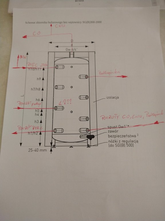

Taki mam pomysł na podłączenie buforu
Ktoś coś doradzi
Powrót podłogówki , ten po lewej stronie, daj na sam dół po prawej,
zaw bezpieczeństwa wyżej - masz pełno możliwości jego podłączenia a wybierasz najgorszą.
Lewa strona tylko z kotła i powrót do kotła.
Na samej górze trzeba oprócz tych wyjść na CW i CO dać na trójniku odpowietrznik.
Zawór bezpieczeństwa tak był narysowany gdzie go zamontować, mogę podłączyć wszystkie powroty razem tak jak zaznaczyłem po prawej stronie?
Dzięki bardzo mi pomogłeś
Super dzięki jeszcze raz
Sam nie będę tego montował ale wolę wiedzieć mimo że majster bardzo ogarnięty zna moja instancje
Odbiór na podłogówkę maksymalnie wysoko szkoda ciepło ominąć które jest powyżej natomiast zasilanie z kotła może wchodzić niżej nawet w połowie bufora bo gorąca woda i tak zajmie miejsce najwyżej.

Witam. Wykorzystam rysunek kolegi wyzej, bo nurtuje mnie sprawa gory buforu. Poza zamawianymi nie widze tam rury podciagnietej do szczytu, ktora umozliwia zasys cieplej wody powyzej najwyzszego przylacza. Tu u kolegi i na innych wyglada to tak jakby to co siedzi powyzej gornego wyjscia na instalacje bylo po prostu marnowane. Cala dennica gorna + to co nad. To niemalo imo.
Te fabryczne bufory maja te yyyy 'zaciagi' tj zagiiecia rur zeby to wyciagnac czy nie?
I druga kwestia. Po diabla rura odpowietrznika tutaj jest tak wielka? A skoro jest tak wielka i jest miejsce to moze zamiast tego odpowietrznika wprowadzic tam wyjscie na kaloryfery? Stanie sie cos? Bo kusi mnie tak to rozwiazac jesli bufor akurat bedzie miec tę martwą strefę...
Dzieki wiellkie za uwagi.
Na samej górze bufora musi być odpowietrznik, więc gwint też tam jest, niektórzy producenci robią tam gwint tylko 3/4" na odpowietrznik, ale ci myślący dają na szczycie gwint 6/4" lub 5/4" , który można wykorzystać do odprowadzenia wody na odbiory i na odpowietrzenie bufora.
Odpowietrznik bufora powinien być 3/4"
