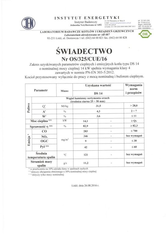

Koledzy  troche z historii ... jaka klase mialy mpm y  5 cz 4 lata temu ...? czy ktos pamieta  ? kiedy weszla 5 klasa ? z certyfikatem ..
  • Odpowiedzi 17,4 tys.
  • Wyświetleń 4 mln.
W 2016r dla 14kW to był pierwszy model z certyfikatem. 5 klasa emisji, 4 klasa sprawności.

Znaczy inne modele mpm a z recznym zaladunkiem to byly bezklasowe kopciuchy  ? czy byla 3 lub 4 klasa
@petronas Kupowałem w 2015r i mam 4 klasę.
w 2017 jeszcze mpm były pozaklasowe a przynajmniej 10-kw , pozaklasowe masakra nawet 3 klasy nie miały .
Wtedy nie było potrzeby badania klas, bo wszystko się sprzedawało. Takiego z 2017r możesz zrobić sobie sam 5 klasę. Jak porównasz te starsze z młodszymi to tam wielkich różnic nie ma.
Na moim kotle 10 kw z 2016 pisze Pn-EN 303-5-2012,czy to oznacza ,że spelnia on wymagania 3 klasy?
Dzięki @Sambor,ale problem w tym ze wlasnie nie pisze ,a jako że mieszkam w malopolsce to potrzebuje to wiedziec aby miec czas na wymianę kotla.
Nie, może być pozaklasowy potrzebne więcej informacji.
Jest to mpm 10 kw kupiony w 2016r,na fakturze niestety tez nie pisze ktora to klasa
Jeżeli masz podane że kocioł spełnia normę PN EN 303-5- 2012 to nie możesz mieć kotła poniżej klasy 3 .
Ta norma klasyfikuje tylko 3 klasy - 5, 4 i 3.

Wg tej normy nie ma czegoś takiego jak "pozaklasowy kocioł"!
Najpewniejszym wyjściem byłoby skontaktować się z producentem podając nr. kotła,  poprosić o ksero  certyfikatu.
Niestety nie.
Dzięki,tez czytalem ,że wg normy PN EN 303-5- 2012 najniższa to klasa 3,ale chcialem się upewnic,bo taki bajzel w przepisach ,że już nie wiem kiedy i na co bębe zmuszony zmienić obecnie posiadany kocioł.
Mam fakturę zakupu,więc muszę zapytac producenta o certyfikat
Edytowane przez piomis
Niestety nie, spora część kotłów w tej klasie  jest traktowanych  jako pozaklasowe.
Zależy od certyfikatu.
Kto je badał.
Koledzy zapytalem  Was o te klasy mpm ow bo to jest teraz wazne kiedy trzeba bedzie je wymienic .. np  w malopolsce kl 3 i 4 mozna uzytkowac do konca 2026 r a smieciuchy do konca 2022  .. znajomy kupil  17 - 19  pare lat temu i mnie zaciekawilo jaka klase moze miec ten kociol ..
Moge podesłać Ci fotkę mojej tabliczki kotła 8-10kW z połowy 2015 na której jest wyraźnie zaznaczona rubryczka z 4 klasą.
Moge podesłać Ci fotkę mojej tabliczki kotła 8-10kW z połowy 2015 na której jest wyraźnie zaznaczona rubryczka z 4 klasą. a w moim z 2016 juz niema
ale to jestklasa sprawnosci czy czystosci,bo mamietam ze byl wtedy problem
