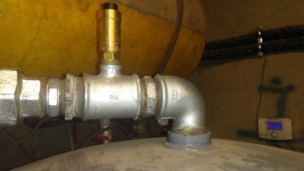

kucior   ja mam wyjście z bufora w najwyższym punkcie dennicy 1cal , trójnik  na instalację i nad nim następny trójnik  na odpowietrznik i zawór bezpieczeństwa . W dolnej dennicy centralnie zawór spustowy , nieco powyżej 2/3 cm powrót do kotła  , bufor stoi zaraz po drugiej stronie komina [ zasilanie bufora  i powrót do kotła około 3 m rury 1,5 cala] grawitacja działa gdy jest z 15-20 stopni różnicy zasilania i powrotu a do 5stopni to pompka i najlepiej na drugim lub trzecim  biegu  30/45/60 w .

U mnie wygląda to tak
