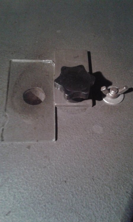

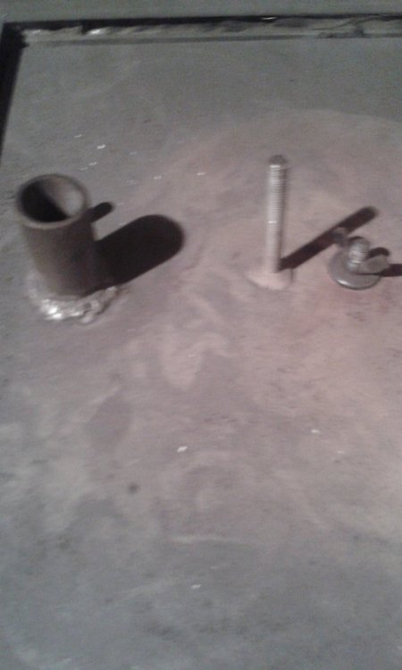

    rarek ja zrobiłem u siebie tak jak na fotkach
  2. danio121011 odpowiedział(a) na odpowiedź w temacie w Kotły zasypowe
