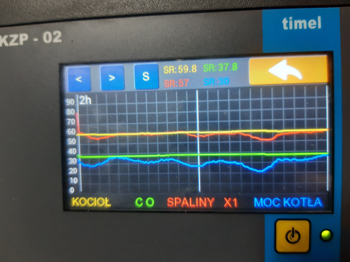

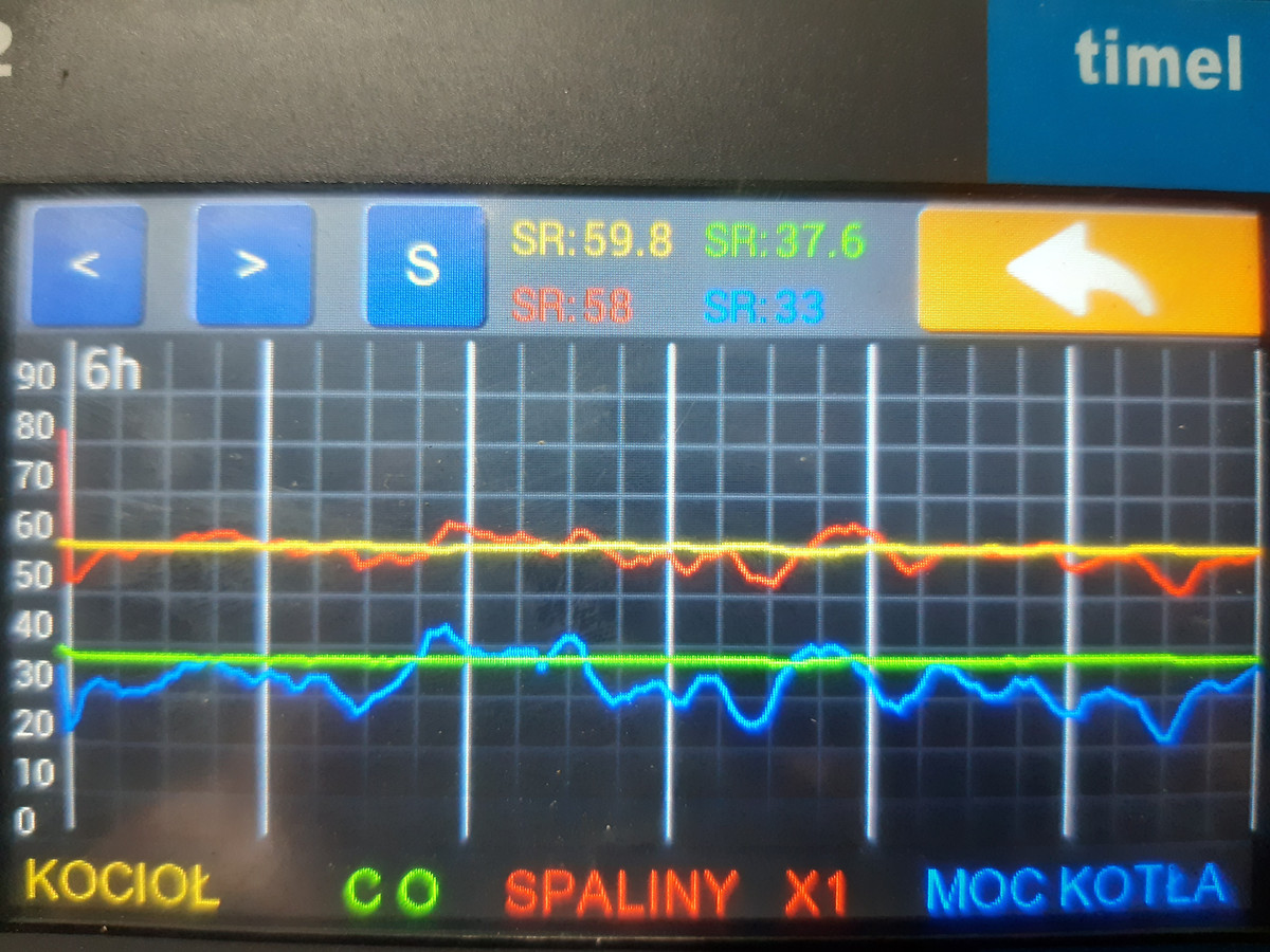

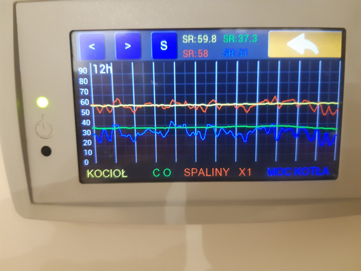

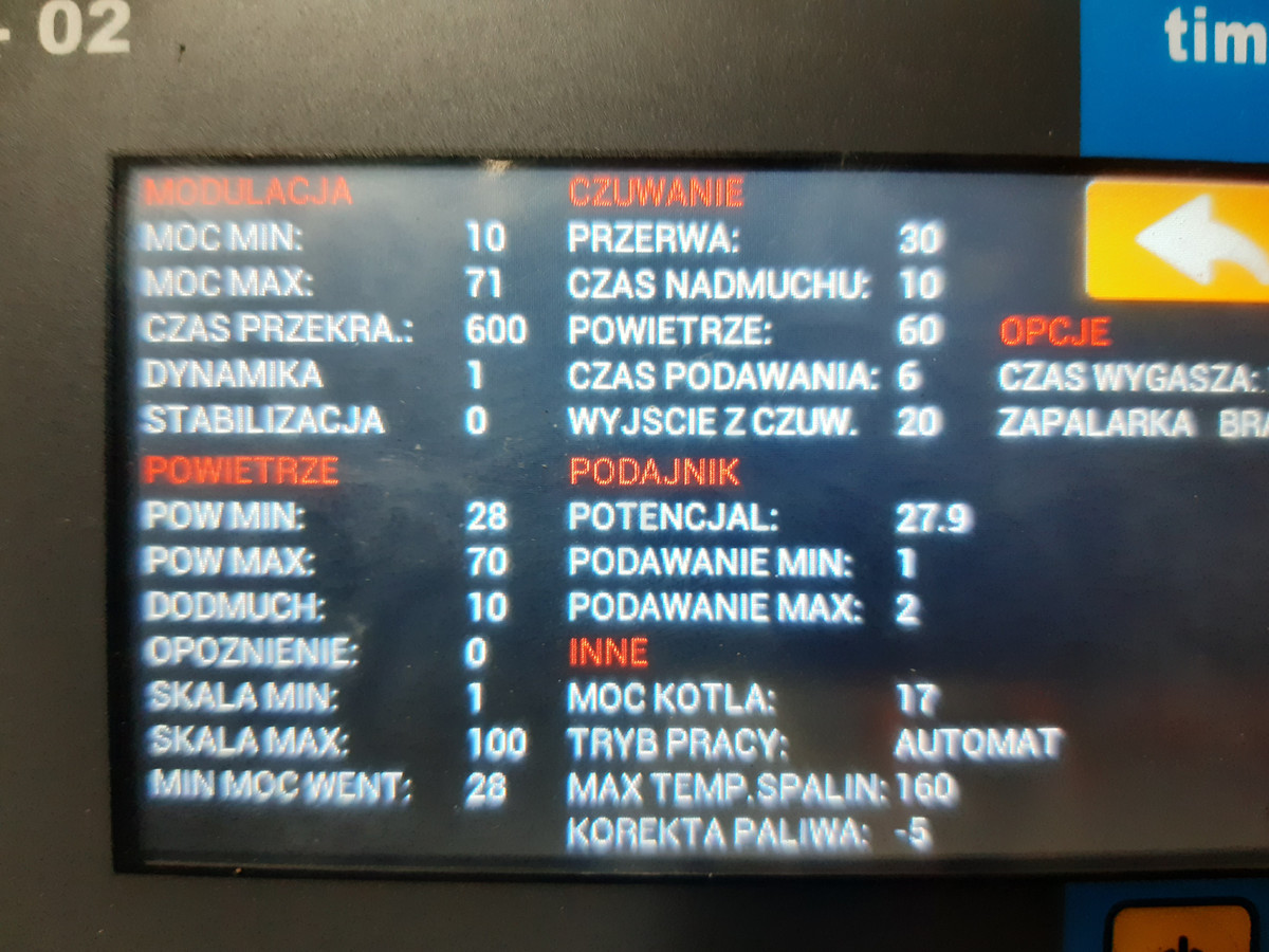

Mając ustawiony kocioł już jakiś czas doszedłem do oscylacji przy zadanej 60* bez znaczącego spadku temperatury w modulacji.Zadana w domu temperatura utrzymuje się blisko  przy 60* schodzi do 59.6* aby póżniej dojść do 60.2*.Mając wcześniej do dmuch na 0 zacząłem co dobę zwiększać ze sprawdzonej modulacji tylko do dmuch najpierw na 2 aż doszedłem do 10 i taki to dało  efekt .Pompa kotłowa i Co w trybie Auto na pierwszy migający bieg.Powietrze dobrane w minimalnej modulacji i maksymalnej oczywiście bez ciemnego deflektora .Dmuchawa 37W.Kopczyk ok, a popiół w pył.Myślę że zawsze to jakaś informacja dla kolegów którzy ustawiają sterownik walcząc z kotłem.Wiem że nie wszyscy stosują do dmuch czy opóżnianie powietrza .W kotle na palenisku bajka.Bez do dmuchu wykres był wyższy,ale nic się nie działo specjalnego na palenisku,tylko trochę był ekogroszek w środku ciemniejszy oraz większy  spadek temperatury przy 60*.Teraz przy 10 (do dmuch) palenisko rozżarzone nawet w niskiej modulacji.Nie mam analizatora spalin i nie stosuje skali.Dzięki za wcześniejszą pomoc dla : Hitower,Jockey,bercus,Oldek,Darekkovert25kw ..........Poniżej parę zdjęć .

@darko240973 Aż idę sprawdzić czy przy tej skali i powietrzu minimalnym wentylator będzie się kręcił.
Niby kręci ale wichura w wysokiej modulacji
Krzysztofcwik.Mam 37w doprawdy dmuchawę ,ale to jest wpa-117 i inaczej startuje oraz ma inne maks powietrze.Po za tym dużo czynników wpływa na ustawienie powietrza.Niestety to tak nie działa.Sprawdż najpierw górne powietrze przynajmniej dwie godziny po godzinie już bedzie widać jak deflektor wygląda,a póżniej minimum oczywiście z dobraną mocą minimalna (mały kopczyk na retorcie nie zapadnięty) .Żeby dojść do prawidłowego ustawienia to trzeba trochę spędzić czasu przy sterowniku i kotle żeby chociaż mieć taką modulację z 12 godzin.Koledzy wyżej wymienieni mi w tym pomogli i teraz bawie się ustawieniami , a nie walcze z kotłem i sterownikiem.Bez nich ani rusz było.Działaj,a będzie dobrze wcześniej czy póżniej.
@darko240973 Wykres marzenie. Grzejesz też CWU coś mi się wydaje że tylko CO
Krzysztofcwik.Tylko Grzeje Co.Mam fotovoltaikę.Cwu miałem załączone z histerezą chyba 15* albo więcej nie pamietam i sterownik załanczał cwu raz dziennie.Tak więc wykres wyglądał podobnie ,tylko przy grzaniu wody 1 godzinę z minutami chodził na maksa 17 kw,a pózniej ładnie schodził z modulacji nie odstawiając kotła w czuwanie.Bojler 300l.

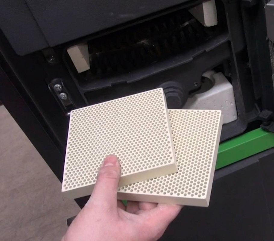

[mention=18548]szelest[/mention] lub ktoś inny wie czy płytki ze zdjęcia można gdzieś kupić
