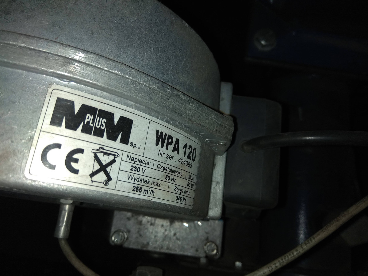

Witam,
Skzp 05 założony( choć muszę jeszcze uporządkować przewody 🙂 ),
pracuje już 2 tydzień.
Miałem problem z dopasowaniem powietrza bo wentylator wpa 120 - 83 W.

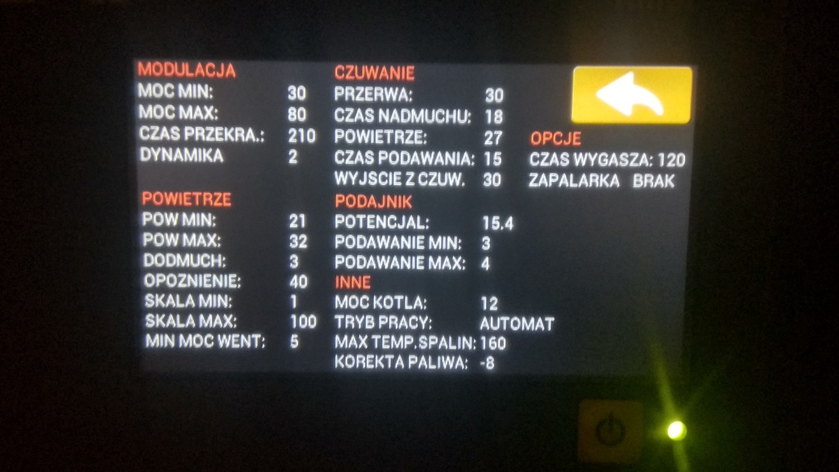

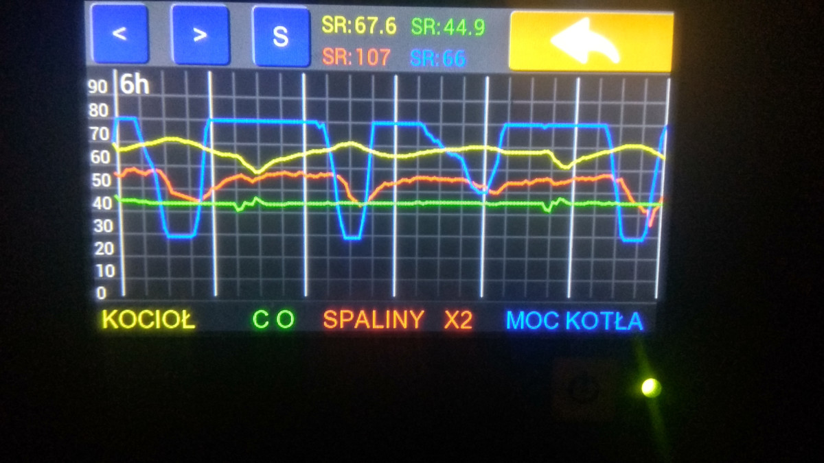

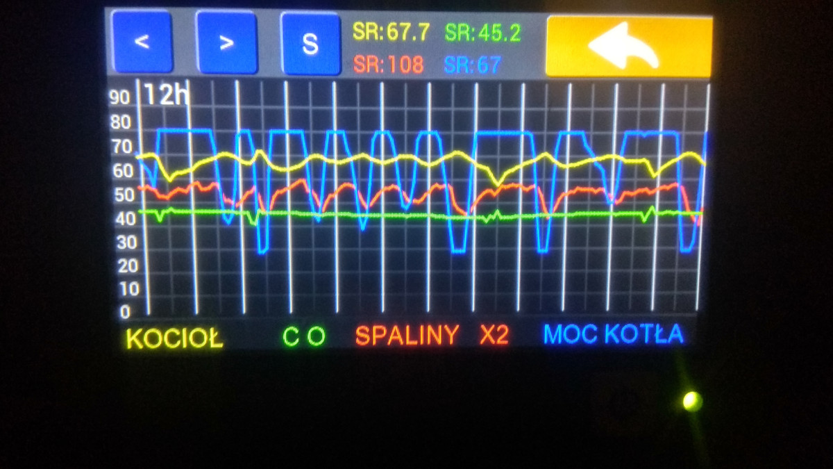

Witam szanowne grono ekspertów :).
Mam problem z ustawieniem powietrza.
Pacjent to defro komfort eko 12kW, dmuchawa wta 120 80W.
Jakbym nie ustawił powietrza to na drugi dzień czarno i trzeba przelecieć szczotą. Czy zrobię rakietę, czy spokojny płomień tak samo czarno, różnica w spiekach. Przy rakiecie większe i twardsze, przy słabszym nadmuchu delikatny chruścik, praktycznie rozpada się po dotknięciu. Pompa CO chodzi cały czas, zawór 4d w automacie, steruje pogodynka, grzejniki rozkręcone na maksa.
Brak pompy kotłowej. Na próbę załączyłem CWU na stałe, niestety nie pomogło.
Aktualnie wygląda to tak jak na screenach poniżej. Czasami potrafi zatrybić w modulację i nie ma skoków min-max, ale to sporadyczne.
Mogę prosić o jakieś rady jak to ugryźć?IMG_20220203_182230.thumb.jpg.a36aca7725ad6d843e643c6308fde63d.jpgIMG_20220203_182312.thumb.jpg.d9d3da576ffa70a4d082900dc93bad0d.jpgIMG_20220203_182336.thumb.jpg.9ee13e4c2c2ce30ce75a6d63cb0ba316.jpg

Nie chcę napisać że osiągniesz coś lepszego jak skalę ustawiśz 5-45 i nadmuch 1-100. Tak tylko napisałem że nie korzystasz z całego zakresu skali. Tak, przedmuch palnika masz na 85% i co u siebie zauważyłem : Mam dodmuch przy podawaniu + 20% (w skali oczywiście, co  bez by było np 3%) i przy starcie dodmuchu mam max skali, co daje max napięcia na start (w skali) i za chwile dmuchawa dostaje tyle ile zaprogramowałem. Ale jeśli uważasz że masz dobrze tak jak sobie wykombinowałeś, to zostaw tak. Chyba ze zapisz co masz i kombinuj, Np. Skala 6-25) powietrze 1 -90. Zawsze możesz wrócić do poprzednich ustawień 🙂
@tepacDo wiatraka 80W min.powietrze 21,to straszna masakra.Normalne jest okolo 7-8.Tež obrocilbym szkale z powietrzem.szkale 7-32 i powietrze 10-100. 32 w max.tež možna za dužo....

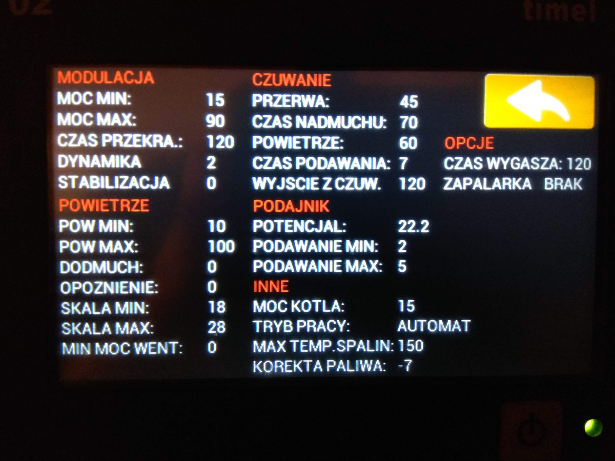

To załączę swoje ustawienia ze zdjęciem dmuchawy. Tylko że mój kocioł to 25kW skręcony na 15. Dodatkowo dmuchawa generuje jeszcze ciąg przez zasobnik - tzw. osuszacz. Skala 18-28 dla aktualnie palonego węgla. Dla mocniejszych 20-30. Ustawienie skali na 7, owszem powoduje obroty, ale na węgiel na retorcie to wpływu nie ma.
A np jeśli normalnie powietrze mam ustawione od min 5 do max 28 i skala 1-100 to jak to jak ustawić skalę żeby to  było ok jak to "liczy się  "
Tak na chłopski łeb ja to widzę tak, że ,,skala'' to zakres mocy w moim samochodzie a ,,powietrze'' to skrzynia biegów. Skalą ustawiasz jaki zakres mocy jest najlepszy żeby auto optymalnie jeździło a potem decydujesz ile biegów chcesz mieć.
Ja zawsze mam 80 biegow-powietrze 10-90 i sterujem dla dostawki wegla w szkali 18-55/57,Plus-wlasnie minus korekty okolo 50% minus 8-11 i w okoliciu -3-4 dopasowane dla wykresu mocy dmuchawy,by byl ladny.Tylko trzeba tryb instalatora aktywowac.Oczywyscze dmuchawa 37W.
To by wyglądało tak:
Super dzięki !
Oldek 1*. Zawsze na wszystko gotowa tableczka.
