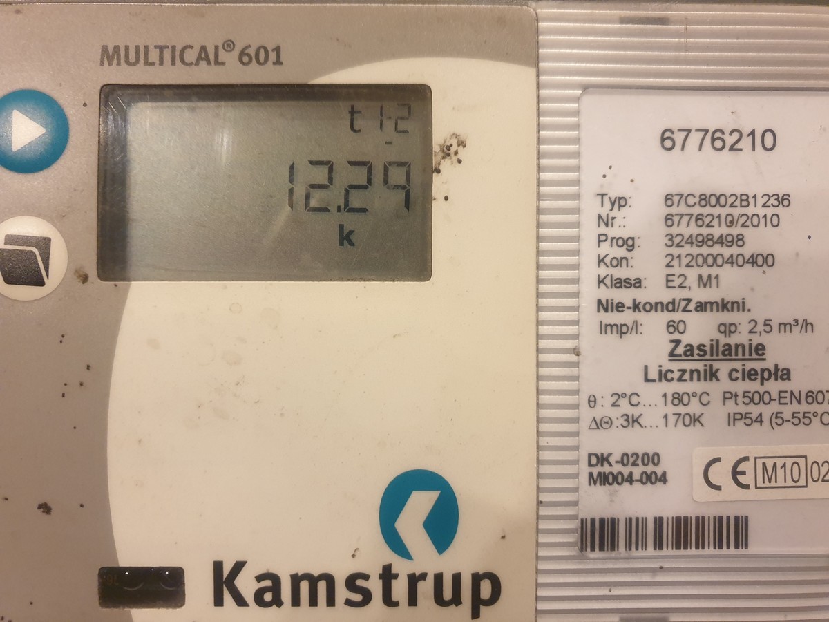

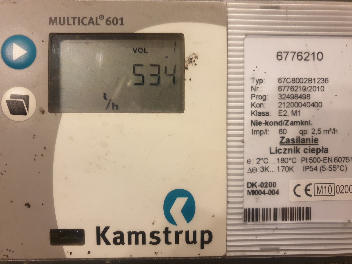

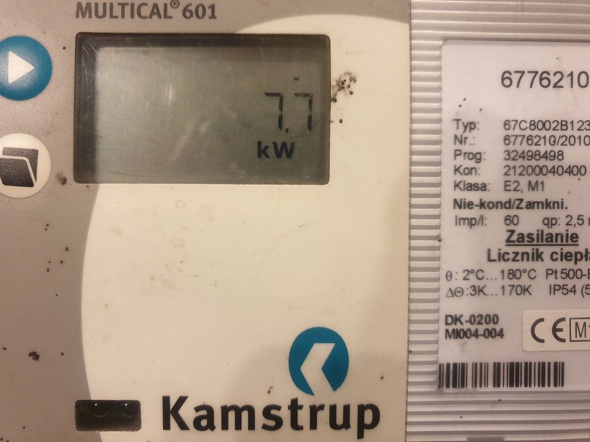

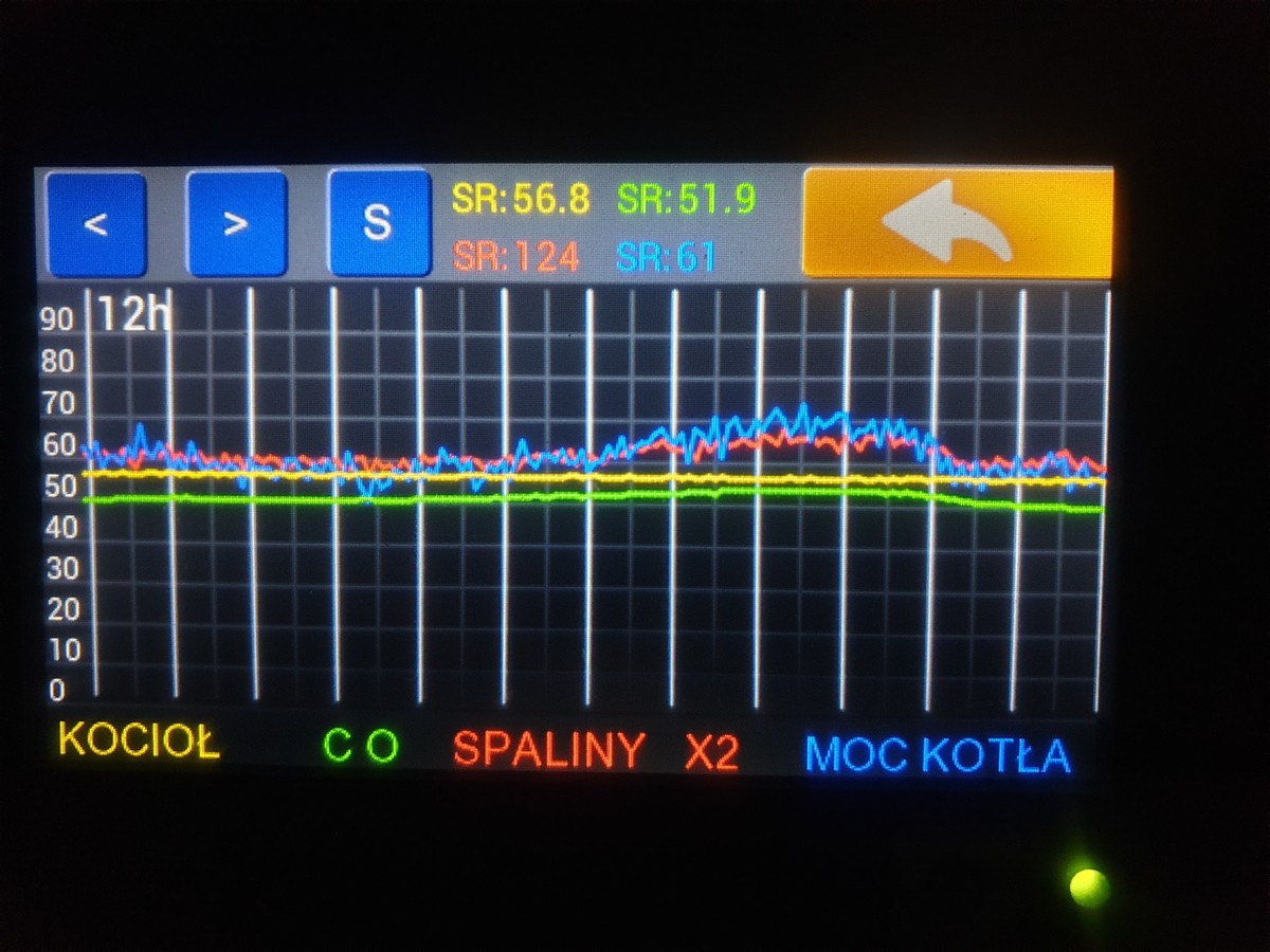

Cienka ta termika, bo jak widać dynamika wali na ok 60% ...
Woda non stop jest pobierana 😳❓🙈
Jakoś nie widzę tu uzasadnienia dla tej teorii.
Ta dynamika ma tutaj ujscie
Edytowane przez alf

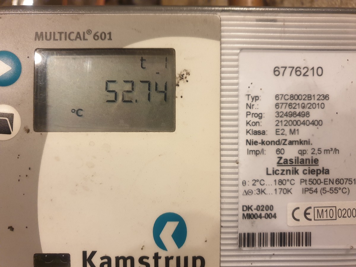

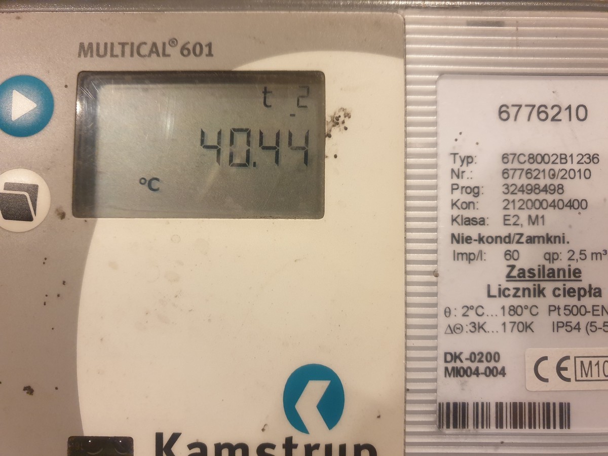

Możesz.rozwinąć, bo nadal nie dostrzegam sensu 🤔❓
Nie panowie sorry, ale nic nie rozumiem ze zdjęć alfa tylko napis KAMSTRUUP -co to ma wspólnego z tym forum :Sterownik Skzp-02 - Ustawienia, Porady .Pozatym nic nie wyjaśnił jak już a ja mam się domyśleć co to ma być.Chyba muszę otworzyć coś mocniejszego tzn....... albo ja już nie łapie co z czym.
Ten sterownik pokazuje rzeczywyszte zapotrzebowanie na cieplo.Zasilanie-powrot i przeplyw.Do porownania spalania dla odobranej energii doskonalejsze,niž "wczoraj pogoda jak dzisz"

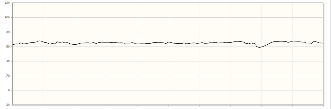

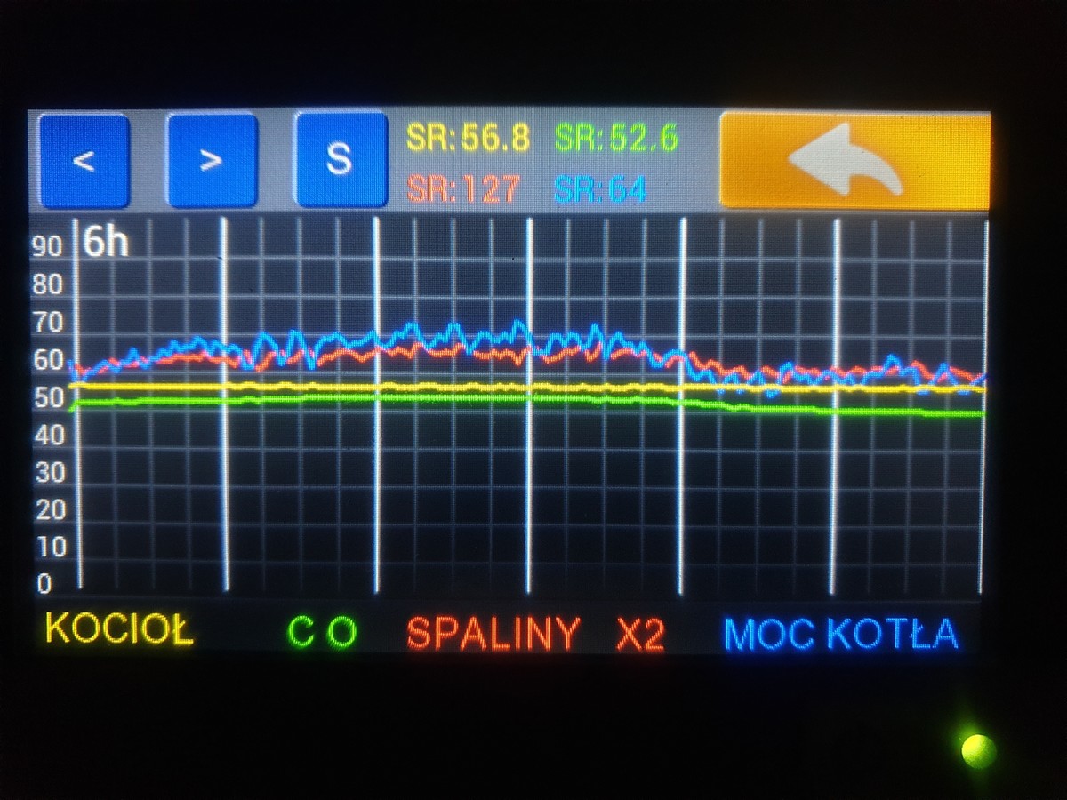

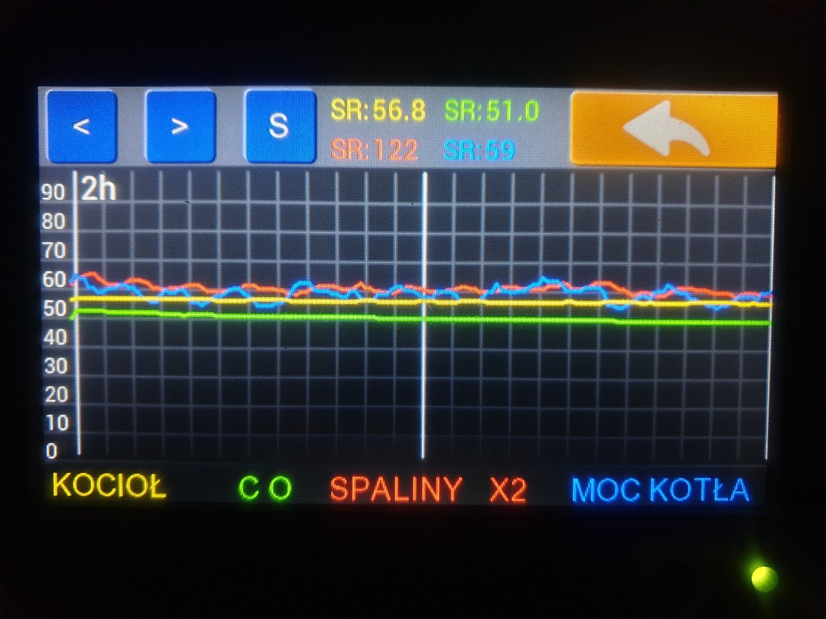

Dołączam dwa 8-godzinne wykresy z dwóch sąsiednich dni.
Zgadnijcie który jest z którego sterownika.
Screenshot_20220202_180433.png.f48d032e3cf33ec23a967c689745d2b6.pngScreenshot_20220202_180412.png.59ffd6526ef7d350ae6705128a2883db.png
