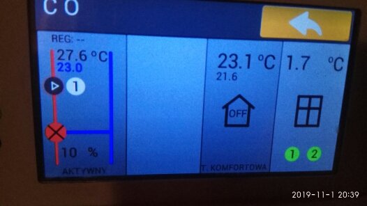

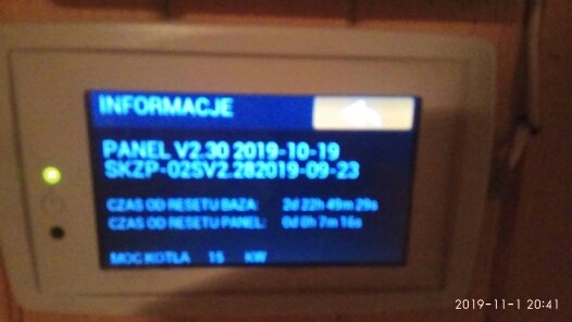

Jakby co ,to wersja 2.30 1abcfa43d16d4ca6eabb1633faaec243.jpg1e7a06d5171081e09c206784b7b19c5c.jpge898f1c5a6a37bb6ad526d493f08744d.jpg
Jakie zmiany? Co nowego?

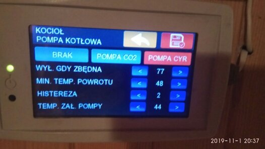

A tak z ciekawości co oznacza wyłącz gdy zbędna?
Wysłane z mojego Redmi Note 6 Pro przy użyciu Tapatalka
Wszystko dotyczące pompy kotłowej, można ustawić na wyjście pompy cyrkulacyjnej zwolnić wyjscie CO2. Gdy ktoś używa obiegu CWU jako ochrony powrotu można oznaczyć brak. Gdy oznaczymy ja jako CO2 w części opcji od obiegów znika pole od tego obiegu jest puste.
Tez tak patrzę i nie poznaje menu. Chyba jestem za młody. Takiego menu nie miałem jak kupiłem ster od pana T.B, jeszcze nie ma ikony kotła. Ale za ster same ++++++++++++++, jak będę miał następny kocioł to dalej będzie obsługiwany przez skzp, a za chwile będzie miał Sasiad skzp, więc będzie okazja [emoji481][emoji481][emoji481][emoji481][emoji482][emoji482][emoji484][emoji484][emoji1634][emoji1634][emoji1634]
Tak to wiem. Ale mi chodzi o tą opcję wyłącz gdy nie potrzebna za bardzo nie kumam o co chodzi z tym parametrem.
Tutaj masz o co pytasz:
Napisałem właśnie jeśli nie potrzebna :wyłącz. Nie każdy używa pompy kotłowej,.i po prostu oznaczamy ten parametr na 0
To nie tak działa
Wyłącz gdy zbędna na O - pompa kotłowa działa (jest włączona) pomimo tego, że żaden obieg grzewczy nie zgłasza zapotrzebowania na ciepło
Wyłącz gdy zbędna na 1 - pompa kotłowa wyłącza się, jeśli wszystkie obiegi grzewcze nie pracują

Koledzy jest wersja 2.30 dla tłoka ?
Na razie ślimak

A gdzie szukać tą wersje 2.30
Nieoficjalna wersia jest stronę do tyłu post nr. #17132
Najlepiej poczekać na oficjalną wersje, po to są niejawne testy u doświadczonych "palaczy" , aby wyłapać błędy. Dostaniesz wersję testową, będzie się źle paliło i zaraz cały świat usłyszy jaki ten sterownik jest do niczego.
Dziękuję, jeden z kolegów pomógł, soft pobrany i sterownik zaktualizowany, śmiga jak lala. O to chodziło, jeszcze tylko brakuje mi do pełnej satysfakcji czujnika zerwania zawleczki. Sterownik jest mega robi dobrą robotę.
