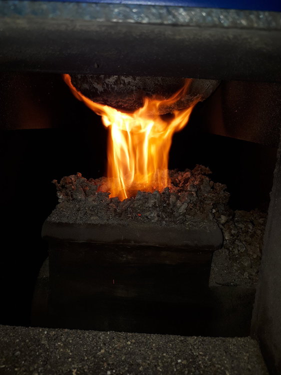

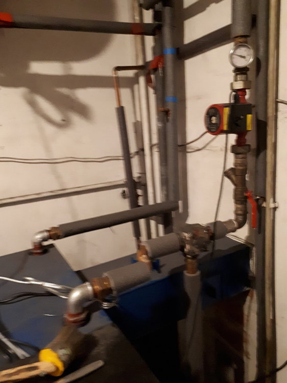

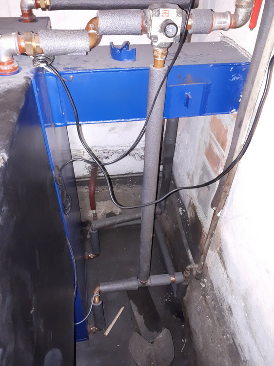

Witam. Od paru dni posiadam właśnie to cudo skzp 02. Zamontowane do pieca własnej produkcji ok 25kw. Palnik to ekopal stalkot 12-30kw kwadratowy, dmuchawa wpa 06. Ekogroszek broda trans  kopalnia wesoła niby 28mj. Dom z lat 90-ątych, ok 180mkw + bojler 140l. Instalacja CO starego typu tyle że rury wymienione na cieńsze pion 1cal powrót 1cal grzejniki pól cala. Piec posiada dwa zasilania i dwa powroty na jednym obiegu bojler grawitacyjne na drugim co zawór trójdrożny i pompa. A o to kilka fotek proszę o porady co zrobić by było lepiej.

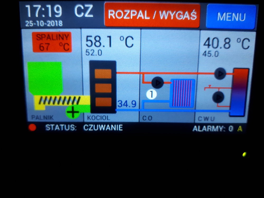

Dane ze sterownika:
Modulacja 10-95 Max czas 120
Paliwo 24.8 MJ i korekta 1%
Powietrze 11-30
Podajnik 17.4 kg/h podawanie 5s
Moc kotła 25kw
Zdjęcie palnika przy modułach 50%
Obieg kotłowy zawór 4d czy pompa na obiegu cwu? Co będzie lepsze
Pompa na CWU
Ekonomicznej. Jest gdy kociol chodzi w jednostanie
W jednostanie czyli na automacie?

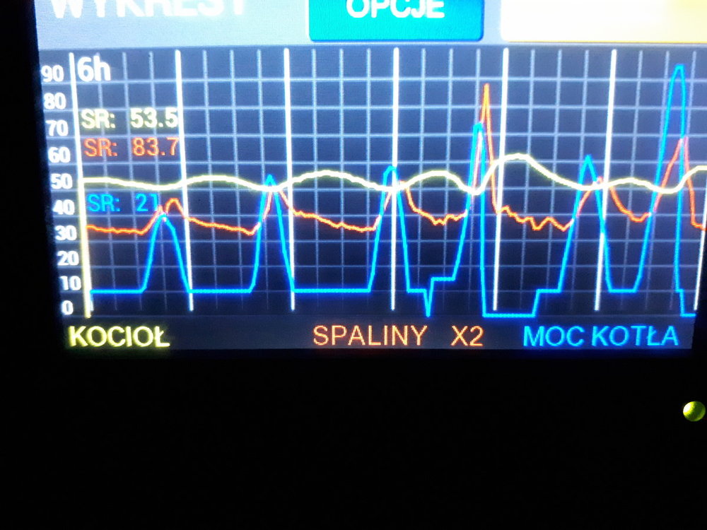

@Mirekkss zmniejsz moc do 10-15kW i dobierz powietrze.
Pozdrawiam RedEd
Edyta @crookmoże mieć rację co do słabego przepływu przez kocioł, ja miałem blisko zasobnik i ładnie to pracowało, spróbuj najpierw moc zmniejszyć, ja miałem 8kW i jak mocny węgiel to podawanie na 3s.

A co da zmniejszenie mocy kotła?
Mniejsze skoki w naweglanie palnika,stabilniejsza praca palnika, dmuchawa na minimum ma się tylko lekko kręcić i max dobrać aby się spokojnie paliło bez kopcącyh końcówek,  a mocy 25kW to raczej nie będziesz potrzebował,  no bo to 120kg na dobę a tyle to @bietka potrafiła spalić w kotle 23kW.
Pozdrawiam RedEd
Edyta żółta kreska się wyprostuje
Hej, tak okiem laika patrząc. Temperatura zasilania przebita o 6°C (to źle), temperatura powrotu 35°C (to bardzo źle), dwa powroty do kotła, to dwie ochrony powrotu. Powinien być wykorzystany tylko jeden powrót, ten wygodniejszy do montażu.
Czyli lepiej złączyć dwa powroty w jeden i zastosować pompę na cwu.
Zanim zaczniesz inwestować to sprawdź na mniejszej mocy bo to nie kosztuje, a grawitacja przez bojler powinna wystarczyć do stabilnej pracy tylko ta moc za duża.
Pozdrawiam RedEd
