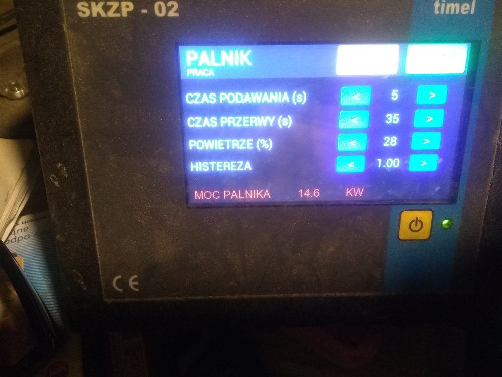

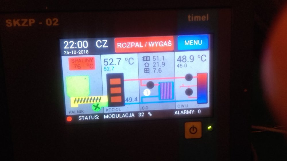

Ok moc zmniejszyłem na 16kw i zmniejszylem  trochę powietrza na mocy minimalnej do 6
  • Odpowiedzi 26,4 tys.
  • Wyświetleń 4,4 mln.
Obserwuj na dużej mocy czy nie trzeba zmniejszyć powietza.

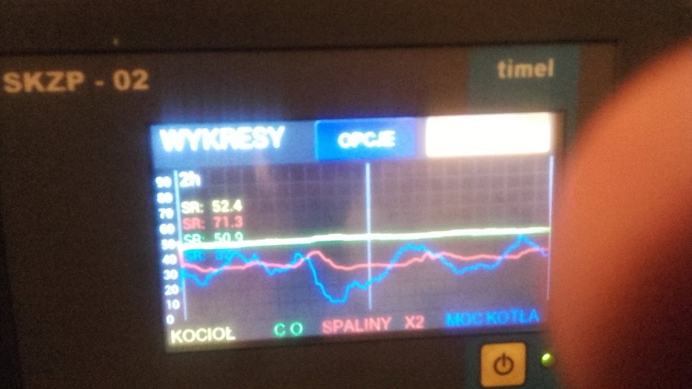

Wykres ostatnich 2h i temperatura bojlera jest mierzona na powrocie
Jeżeli masz cwu grawitacyjnie to zawsze będzie niska temp.powrotu.
Najlepiej wymusić obieg drugą pompą stale włączoną lub jeżeli puszczasz na dom 50st.C to podepnij bojler pod układ grzejników. Ja mam jedną pompę na wszystko i jestem zwolennikim prostych rozwiązań. Zawsze tak podłączam i nie mam problemów. Jeżeli masz podłogówkę to jedna pompa na grzejniki i bojler druga na podłogę

Kolego Mireks tyle powiem musisz dążyć by powrót był zbliżony do zasilania .Pompa na CWU praca nonstop na małych obrotach będzie jako ochrona powrotu.Cza by spac to wszystko do kupy bo piec zalewany jest zimniejszy woda z drugiego obiegu .Pompa kotlowa będzie tu robić dobra robotę tez praca nonstop. Zrób szkic inst.     Ten wzrost mocy spowodował zasobnik cwu , ale pompa kotlowa obroniła piec.

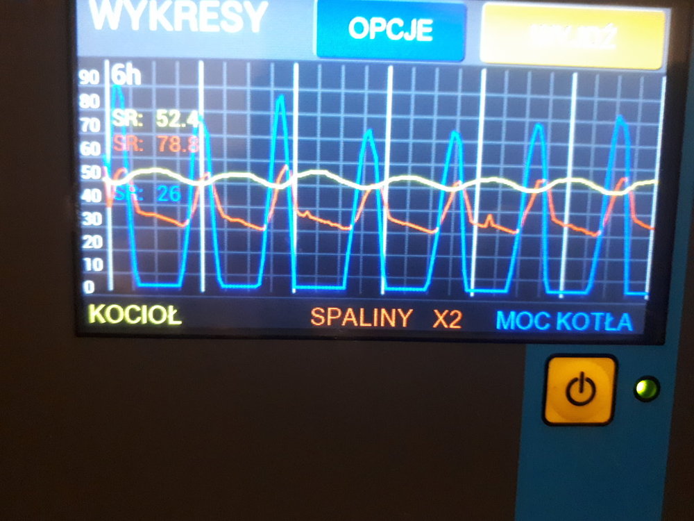

po zmianie jakichkolwiek nastawień w sterowniku nie ma co patrzec odrazu na wykresy itp...sterownik musi sie zaadoptowac do nowych ustawiem...przynajmniej 24 h...a potem znow cos mozna poprawic.
sprawdz sobie temperature powrotu z bojlera...i wtedy bedziesz wiedzial czy wychladza on piec...

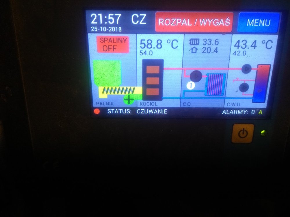

Szybki szkic instalacji. Temperatura powrotu bojlera jest wyświetlana jako bojler bo czujnik jest założony na powrocie.

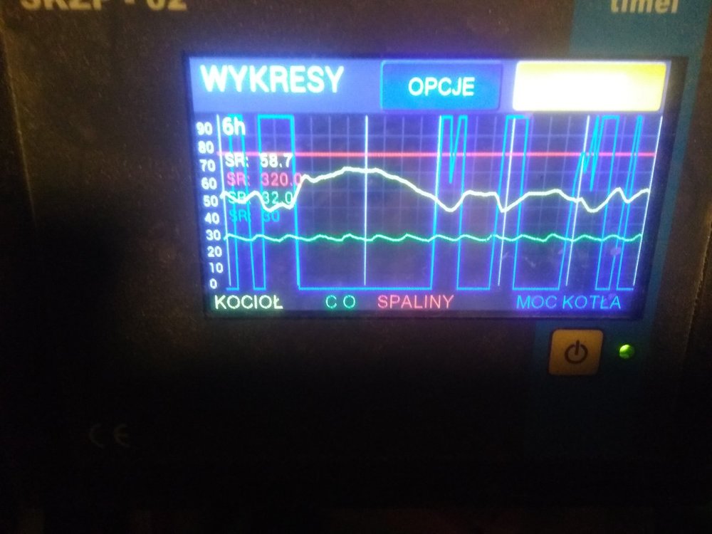

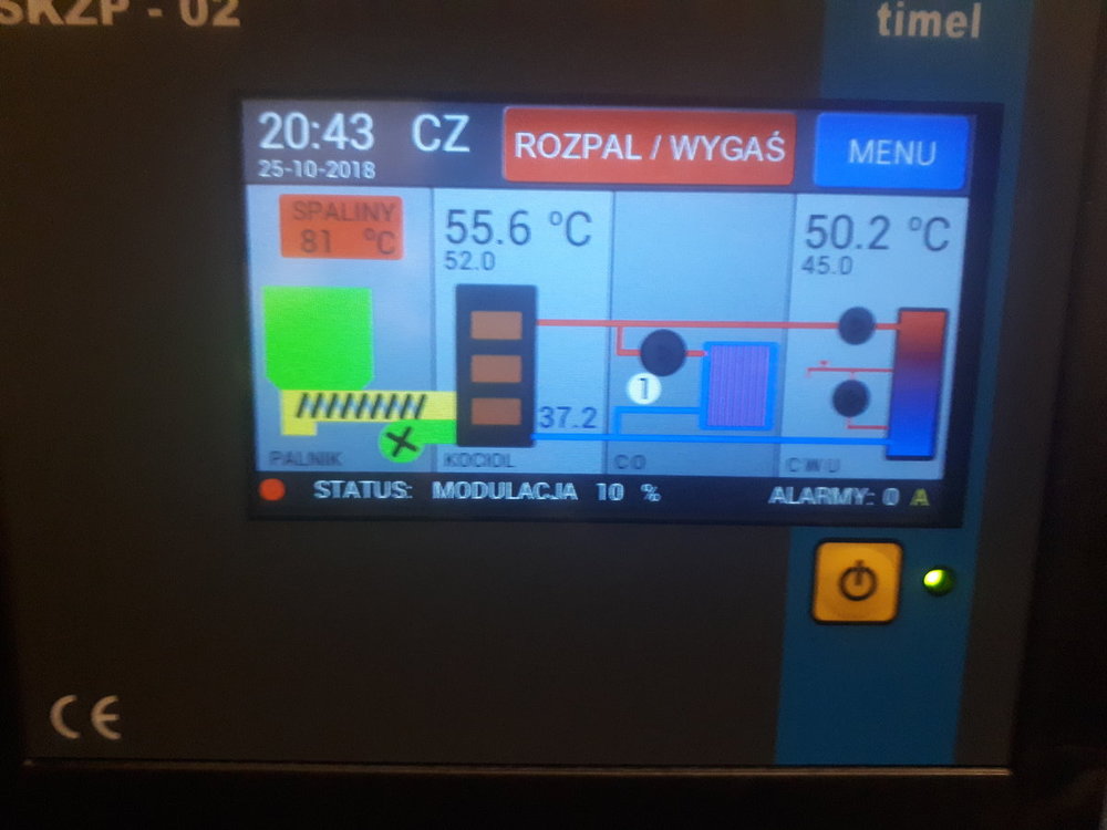

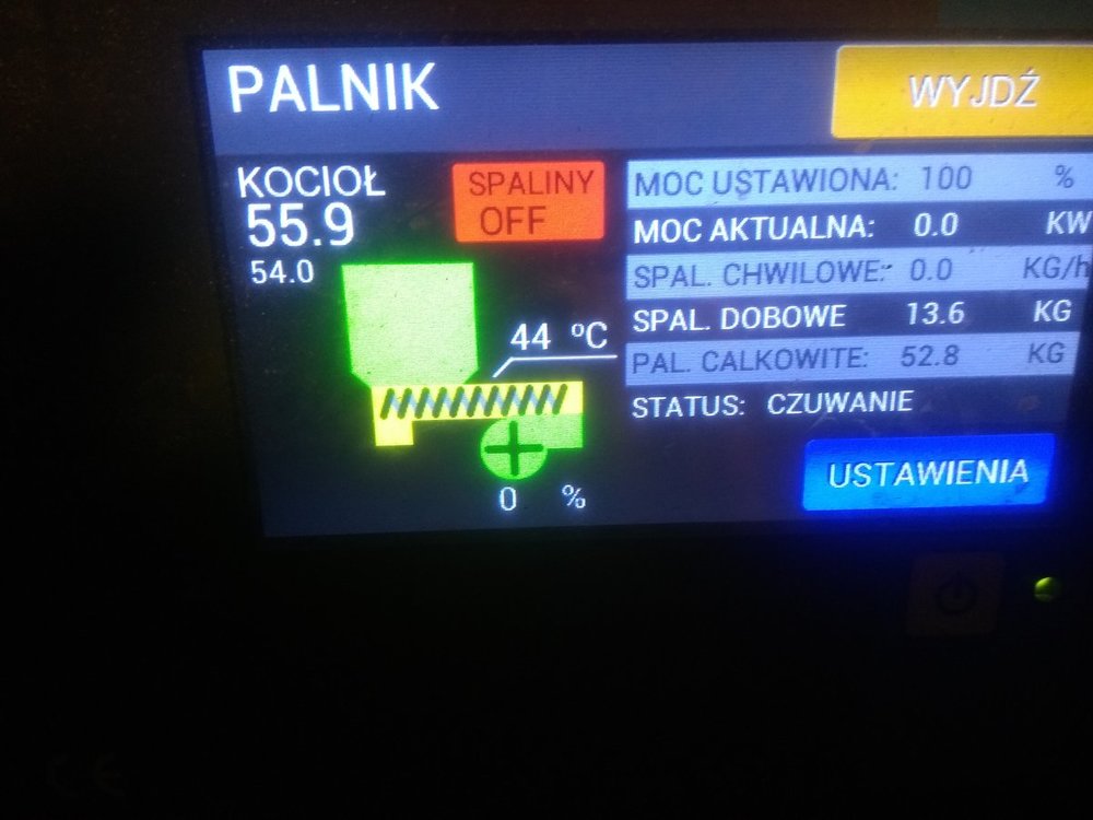

Jakie masz ustawienia przy tak prostym wykresie.Ja w auto nie mogę ustawić,temp spada o 8-10 a później podbija o 10-12 temp kotła.Zadana 55 i odrazy czuwanie
jak dla mnie-moze sie nie znam - ale to podlogowka Ci wychladza powrot.

aaa...moc kotla zmniejszona z 22kw do 9kw....

Kilkukrotnie pisałem że powinniśmy mieć możliwość dostosowania dynamiki pracy kotła.
Dla mnie obecna praca jest pozbawiona logiki. Kocioł wolno rusza przy spadku temperatury skolei wolno schodzi z modulacji podnosząc ją. Według mnie powinno być odwrotnie.

ja mam tak ustawione parametry ze mi kociol nie spada do niskiej modulacji... i nie podbija temperatury i nie ma prawa wpadac w czuwanie.....moduluje w zakresie 25-50% -24godziny na dobe
pale oczywiscie w automacie.
A jakie te ustawienia są,jak można spytac
nawet gdybym je podal to i tak masz inny piec,palnik,instalacje ,dom...niema uniwersalnych,kazdy do swoich ustawien musi dojsc sam metoda prob i bledow:mi to zajeło kolo miesiaca zanim zrozumialem  o co chodzi .

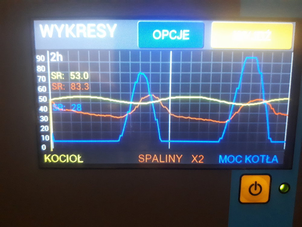

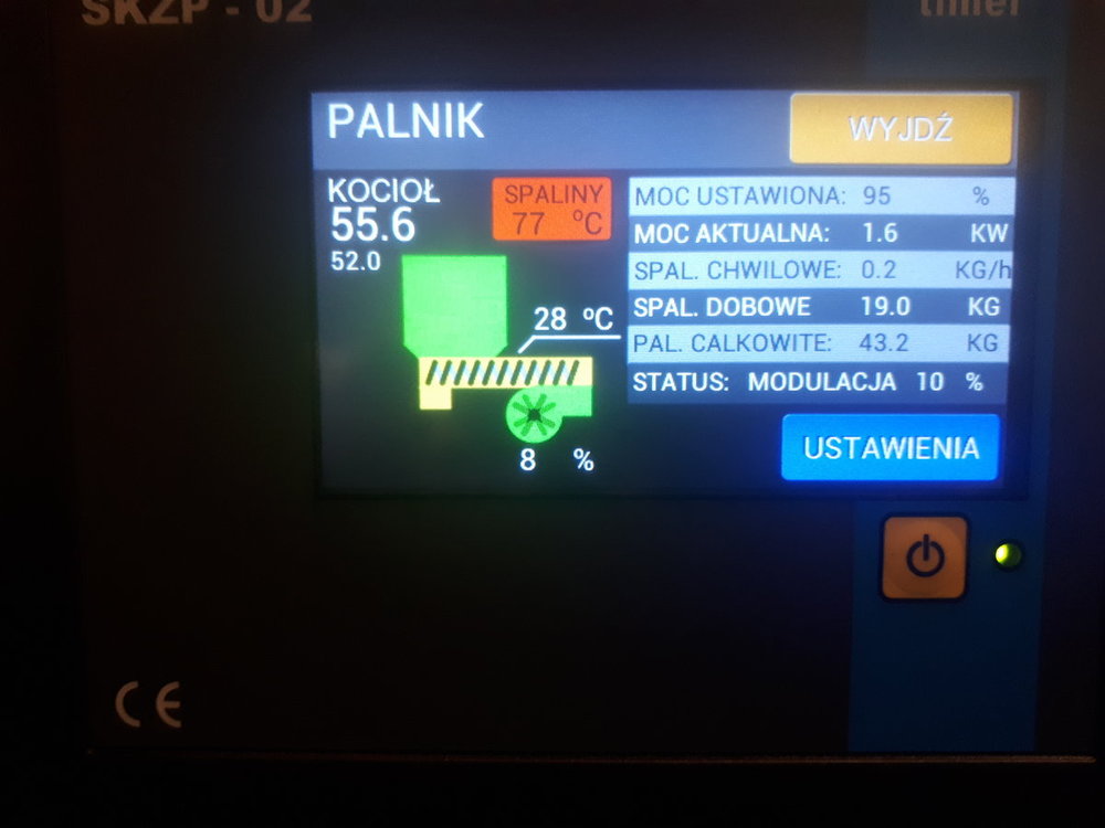

Witam. Dzisiaj nowy dzień nowe wyzwania ( najpierw praca ). Po zmniejszeniu mocy do 19 kw i powietrza wykres nocny jest taki
Za mocno dmucha i musi naładować palnik aby coś ciepła z tego bylo.
Edyta : 19kW = 2.75kg * 24h = 66 kg/doba czy przy poprzednim kotle udało się Panu tyle spalić? Prawdopodobnie nie,  to po co tyle ustawiać.
Edytowane przez reded
Czyli co zmniejszyć moc do takiej wartości aby za mocno nie przebijało temperatury zadanej.
Tak i pamiętaj o powietrzu, bo tu trzeba dopasować strumień węgla i powietrza.
Żeby rozwiązać Twój problem potrzebna jest pompa na zasilaniu bojlera z zaworem zwrotnym i konieczny zawór zwrotny na powrocie z podłogi 1. Bo Cwu na grawitacji, przy tym rozwiązaniu, co masz, to Ci ochrony kotła przed zalewem zimnej wody niestety nie zapewni. Najlepiej to by było, te dwa powroty spiąć w jeden, bo zimna woda z podłogi 2 i tak będzie zalewać kocioł.
Edytowane przez Jockey
Czemu na podłogówkach nie dałeś mieszacza z pompą -oszczędności? one zwolniłyby znacznie przepływ obiegu podłogowego, podłoga nie byłaby taka gorąca -a tak to szybko wychładza ci obieg.
I tak jak Jockey radzi: pompa na stałe wł. na cwu -podniesie to znacznie temp. na powrocie.
