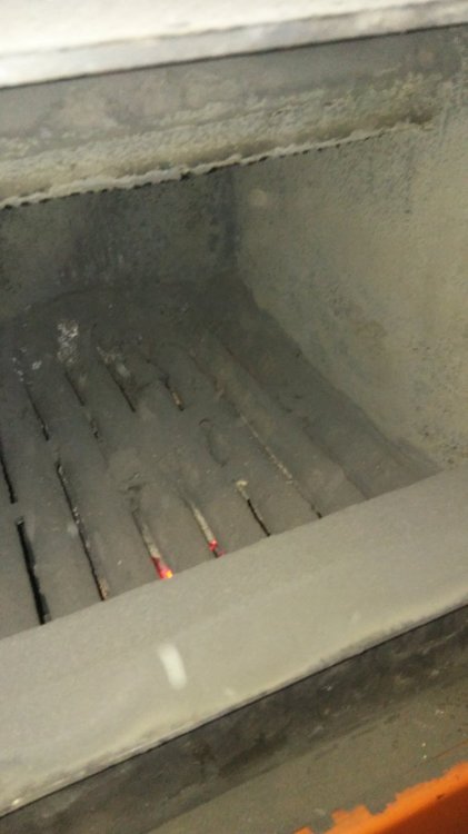

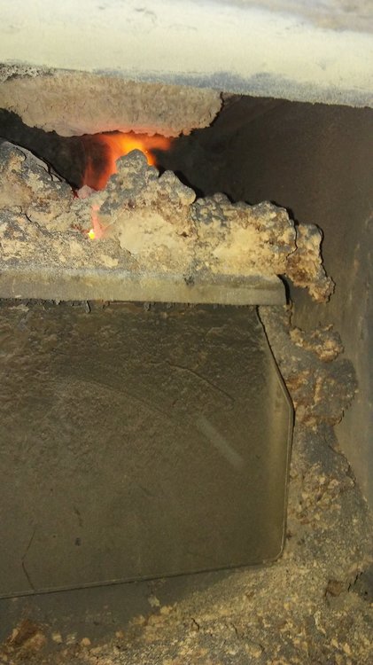

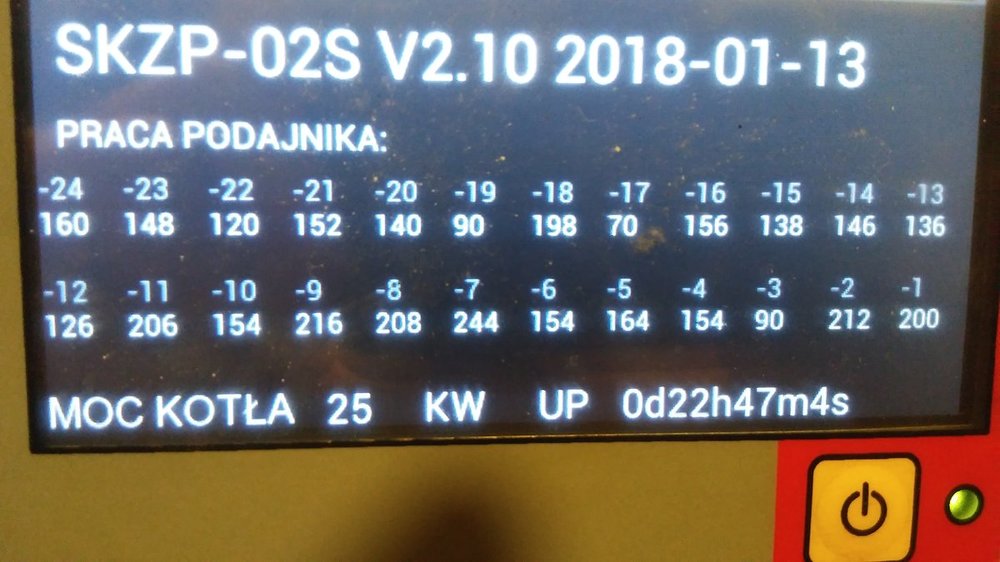

A u mnie dzis poszło varmo w podajnik i wychodzą wielkie heca. Spieka się to i tworzą się wielkie boby które blokują palnik. Jak zjadę z powietrzem to kopci strasznie. Jak brałem worki od znajomego to pokazał mi co zostaje u niego po spaleniu i to nijak nie przypomina mojego popiołu. U mnie spieczone grudy a u niego pył tyle że on pali od góry. Nie wiem czy ten opał musi mieć minimalnie wiatru i dłużej leżeć aby się spalił bo jak na razie to jest kicha. Potencjał jak na razie ustawiony bez sprawdzania 9kg/h bo trochę objętościowy towar. .d8ea8cccf22d61c466324f1aa02d847d.jpg&key=e0ad2d82bda5e909e30a513e348a89fd8c00d02b536f0c6ebe1e3e6a9b895efc8de3ddef2afc1a99037715544c6e0c8a.jpg&key=c45f087a1c92606c3e7d3489fb9f56dc38fbbf6d0d400fedc6bca4569f2829326927c484db56703f416c143cfbf43cf7.jpg&key=f5c35f582b5ab2c52b2ac4c362dc9dc51188accac1c769b407c83b9ff84b7e734243ebb9a1383a9ec3bd1416d9626997.jpg&key=b69acc910d9d3dbfb6e727dcc68be69aec4776199c2f7ce0cd07191feea20a427a0c017eabe0915a3cb4ac217b912b19.jpg&key=9892d3b29d9054f02d46e3de4b856beab4f67e0139dd2bb4920159cced67473931181e0f4f65825f839206683ee661bd.jpg&key=740752f41261c1efcff9b71c773ef873748817f9fc4a0a90a902ca3b44528c76

Spieki są ale to żużel lekki i miękki. Powoli się przyzwyczajam do nich. jak widać popielnik i syf w kotle jest od 8 dni. Wieczorem wyczyszczę

Mi się to Varmo  podoba i to, że przy dzisiejszych temperaturach mam spokój z kotłem przez 8-9 dni. Do podajnika wchodzi 5 worków tj 100kg, więc zużycie rzędu 12kg się pokrywa ze sterem. Analizowałem i w mrozy niech co 5 dni będzie trzeba doładować podajnik, więc zużycie wyjdzie ok 600kg co daje kwotę ok 600zł - nie jest źle.
Tylko te spieki....próbowałem wiatrem w dół, wiatrem w góre i wciąż to samo. Już nie wiem, nawet kaloryczność zwiększyłem nieadekwatnie do realu i nadal kalafiorki.
Jakieś sugestie??
Moc ustawiona na 25kW, przesłona na wentylatorze przysłonięta w 90%, czopuch od komina przymknięty na 75%?
Zaraz pojadę i zmienie moc na 20kW....co sądzicie? Kaloryczność zmniejsze na ok 29MJ

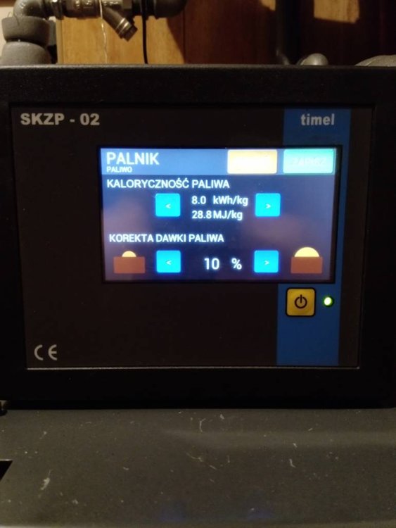

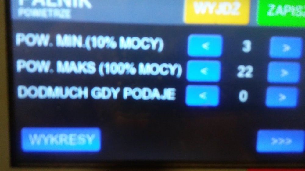

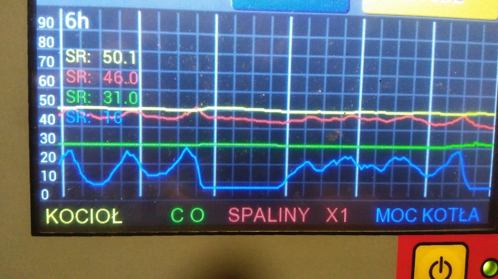

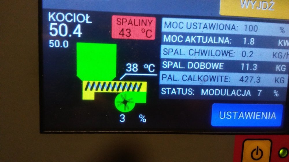

jednak mój  kolos potrafi  palic na  ustawionym 15 kw  zamiast 25      20181024_133329.thumb.jpg.6c082e42f3f3382168894528334e37f2.jpg20181024_133346.thumb.jpg.495b8bc3bb5e8f9fd23f85f4c80ccd5e.jpg20181024_133422.thumb.jpg.5f1a696e09ae8842724b0a36a3d90fa2.jpg20181024_133435.thumb.jpg.c97c318711fa99a447929e3e626cae9e.jpg20181024_133441.thumb.jpg.a8e861931a4786ce9d38d255bb537085.jpg
Też mam aktualnie ustawione 15kw i skzp-02 daje sobie radę świetnie.
Cześć,pragnę przypomnieć ,że parę stron wcześniej proponowałem właśnie palenie na niskiej mocy, niskiej oczywiście w granicach rozsądku to co się stało ,słowa krytyki i obrazy posypały się w moim kierunku pisali że mieszkam na śląsku i to dlatego tak proponuje bo mam kaloryczne powietrze i mi się pali, potem udowodniono że jednak sami w swoich sterownikach mają zaniżoną moc teraz siedzą cicho bo są zadowoleni że akurat im się dobrze i czysto pali a innych olać niech wpisują 25 kw a co ,złośliwość i pycha nie zna granic .Macie rację lepiej się nie odzywajcie bo mam wrażenie że wasza wiedza jest bardzo dobra ale dotyczy się tylko waszej kotłowni i staracie się własnie swoje teorie wpajać innym .
Ja pale dalej na małej mocy i jest super czysto i ekonomicznie .Pozdrawiam wszystkich a w szczególności bogatych .

Ja mam 10 kw na rynnie od Witkowskiego kocioł 30 kw a palnik max 25
