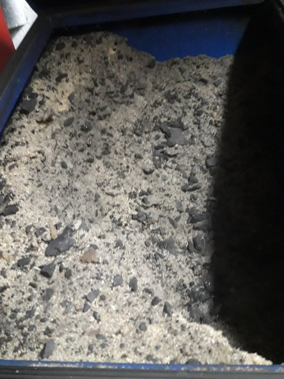

Pomóżcie wysterować eko z Wujka(ok 29) na palniku sv200.
W zeszłym roku paliłem ekomiałem z Wesołej(24-26) z firmy KGM, opał całkiem przyjemny, jednak dosyć mocno się spiekał. Na ten sezon chciałem coś mniej problematycznego i wybór padł na ten eko, również ze względu na cenę(800 pln/t). Poniżej ustawienia:
Moc kotła 8kw
Potencjał jest wyliczony, ale obecnie jeszcze raz sprawdzam z dokładniejszą wagą, jutro będę wiedział dokładną wartość.
Popiół po spaleniu 24 kg, objętościowo jest dużo(prawie połowa wiaderka) ale jest bardzo lekki.

I jestem trochę przerażony bo lepsze wyniki miałem na mieszance miału z groszkiem czeskim z brico przy temperaturach rzędu -4st. i nie wiem czy reklamować opał czy jednak jeszcze długa droga przede mną zanim ogarnę sterownik. Po zmniejszeniu kaloryczności palnik zaczyna wyrzucać niespalony węgiel w małej ilości ale jednak.

stepien2 dobrze sprawdź przesyp bo u mnie teoretycznie miało być około 12,6kg/h a po ważeniu wyszło około 10kg/h.
Wszystko zależy od ptzekładni, a tam były różne montowane.
W SV mieżenie przez podajnik nie jest możliwe przynajmniej u mnie.
Jakiej mocy masz ten SV200?
Bo jeśli to 20kW to ustawienie na 8 kw mocno wpływa na proporce paliwa do powietrza.
Edytowane przez crook
A i kaloryczność to już ustaw na te 29MJ. Bo teraz jak patrze to wychodzi że masz moc w ustawieniach obciętą to i nawęglanie zaniżone przez nie prawidłowe ustawienie kaloryczności i przesypu podajnika.
A jak jest nie spalony węgiel to podnieś powietrze.
