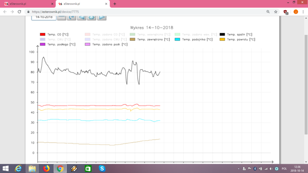

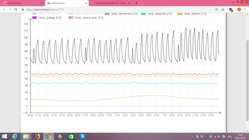

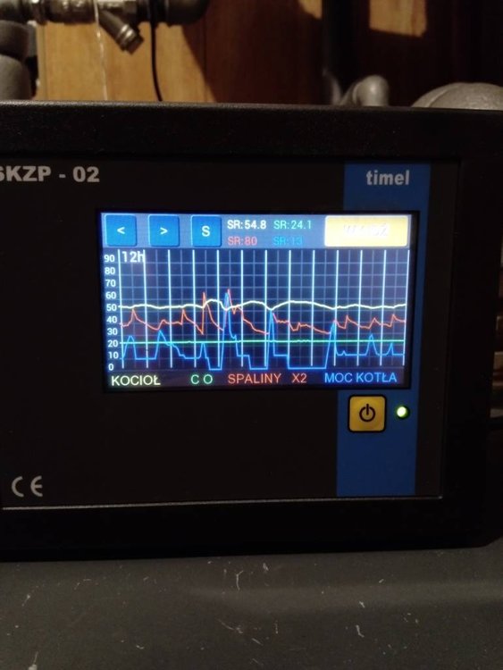

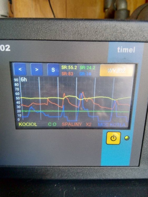

Wczoraj wieczorem podłączyłem ster skzp02 i myślę że jest ok. ustawiłem jak na filmiku /początki/ Kamila Miernika. Zmieniłem tylko powietrze min 12% max 35% palę ekomiałem greenpal, w piecu zrobiło się jaśniej i spalanie chyba będzie mniejsze. Jeden wykres to z miśka na grupowym

Mysle ze mam za duzo wiatru w czuwaniu dlatego modufLacja wlacza sie rzadko w ciagu doby. Wplywa to tez na wzrost temp kotla. W lato mialem taka sytuacje w ktorej sterownik wogole nie modulowal . Tylko czuwanie.

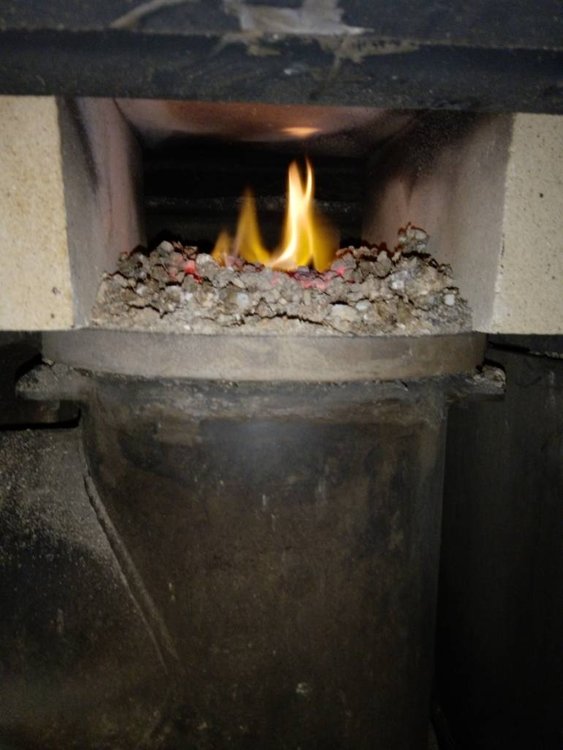

Wracając do podkapcanie palika technix po niżej 10%modulacji temat rozwiązałem minimalnym przestawieniem przesłony dmuchawy kolega Kamil miał rację to wina ustawień ale w tym przypadku nie sterownika
Przesłonę całkiem odsłoniłeś czy trochę przysłoniłeś?
Trochę odsłonilem mam mocna dmuchawę i dodanie 1%wyzej dmuchawy na ster.to było za dużo ale przeslona załatwiła sprawe a w sterowniku nie można ustawić dmuchawy dla 5%modulacji tylko dla10%

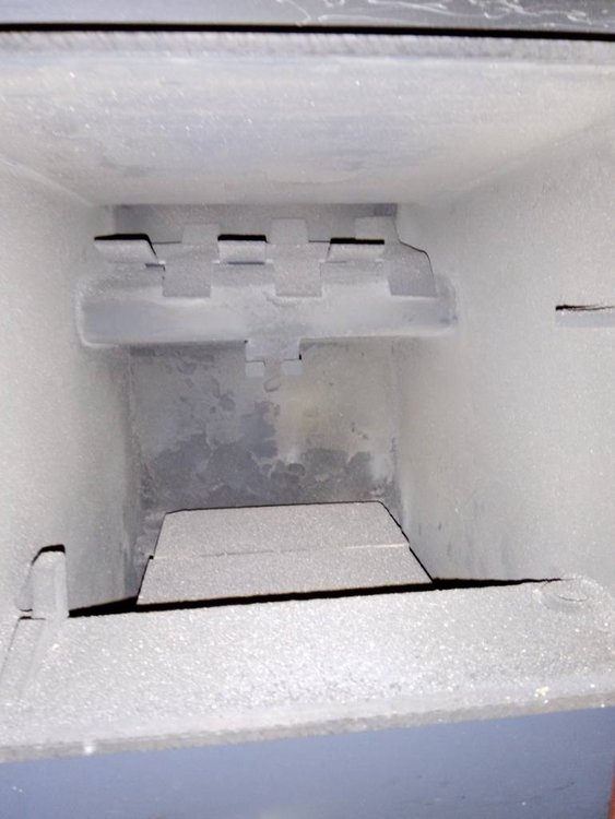

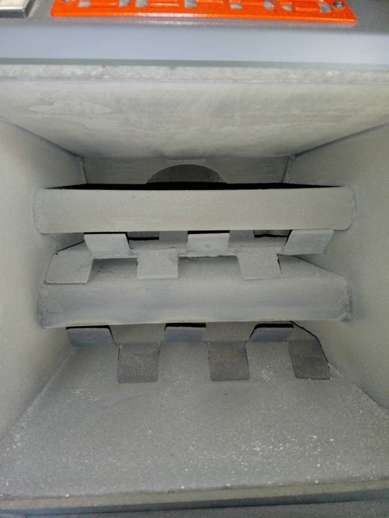

TomekMM u mnie też było czarno i zastosowałem takie cudo jak Kamil testował ale nie przedstawił wyników testowania i chociaż piec się odstawia to i tak siwo. a2f622ea6e800fcc379afd813a079489.jpgb61c6d2d1c519b6c9df1c70f7f78058c.jpg20c3a2e6b0d30c35e7d509753c8047d0.jpg61e360bb9410711f050005d6c0da8166.jpg87fa2dbe225a1970b71408a93402c335.jpg
I co z tymi cegłami coś ci dały
Też chce przetestować cegły, tylko boję się że mi drzwiczki wygnie tempeatura :P
aha i u mnie nie jest czarno tylko ciemno bo się nie pali  ;)
a siwo u Ciebie się zrobiło bez zmiany nastaw w sterowniku?
Edytowane przez TomekMM
MarekDabrowski dały mi tyle że dzis około 11 wstawiłem cegiełki i w piecyku zrobiło się siwo a tak wcześniej już było ciemniej co można zobaczyć we wcześniejszych moich postach. Nic nie zmieniałem w sterowniku. Na pewno co po tych prawie 12 godz zaobserwowałem to to że jest siwo i piec szybciej łapie temp. jak to będzie dalej zobaczymy.
TomekMM
Przepraszam że dwa posty ale cosik nie tak miało być.
Siwo to mam i bez cegieł jestem ciekawy czy kocioł będzie dłużej trzymał temp.napewno temperatura spalin będzie niższa pytanie o ile
U mnie było gorzej bo bardzo mały odbiór ciepła i więcej stal niż pracowal, a jak już pyrkal to przebijał temp. Zobaczymy po tyg czy coś to dało bo ten tydzień również ma być podobny do ubiegłego.
Leżące cegły na ruszcie wodnym zatrzymują ciepło po niżej przez co w ruszcie zaczyna wrzeć wodą co nie jest zdrowe dla kotła a ruszt wodny to najsłabszy element kotła
Tylko że u mnie jest brak rusztu wodnego. Może to samo co dają teraz cegły dałby wklęsły deflektor , a ja mam wypukły. 4 cegły to 12 zł więc można potestowac. Jak się sprawdzi to tak zostanie lub poszukam wklęsłego deflektora.
Przy zwykłym ruszcie to może dać efekt ale przy wodnym bym się nad tym zastanowil
Tak testowałem to rozwizanie zrobiłem nawet Film i mu się telefon popsuł i dla tego nie było podsumowania ale mogę powiedzieć bez zmian nastawow kotła po rozłożeniu cegieł w kotle gdzie było na danym węglu brozowo lub ciemno zrobiło się siwo tak więc metoda skuteczna wyższa temperatura n palniku i lepiej dopala sadze właśnie tak samo jak deflektorze z garnka.
