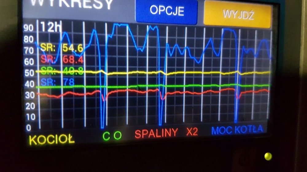

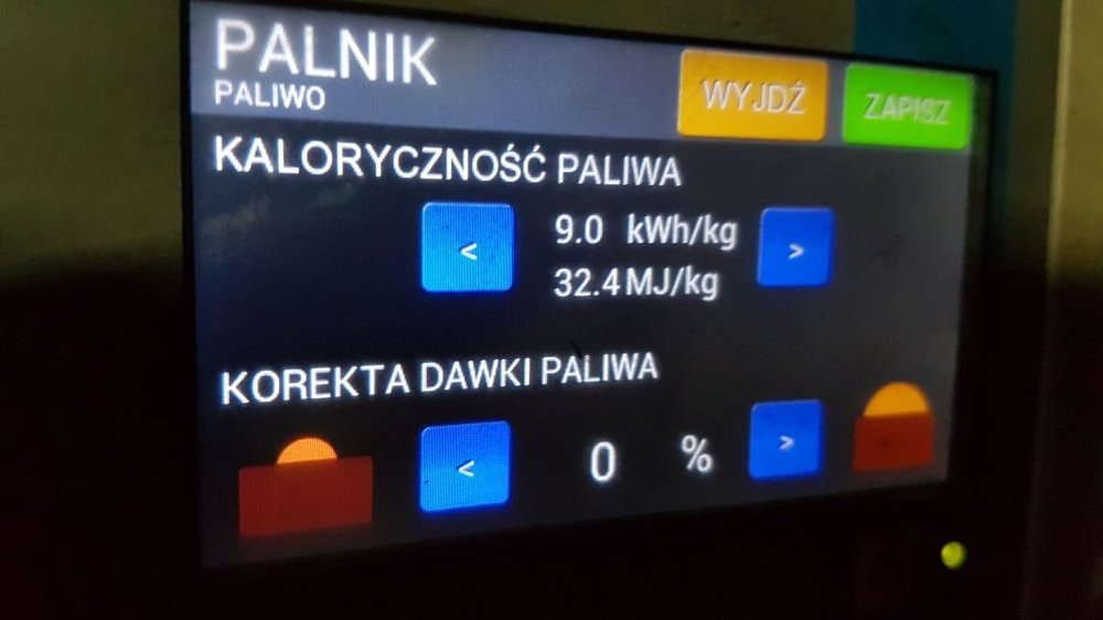

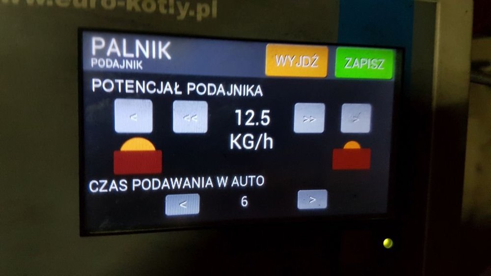

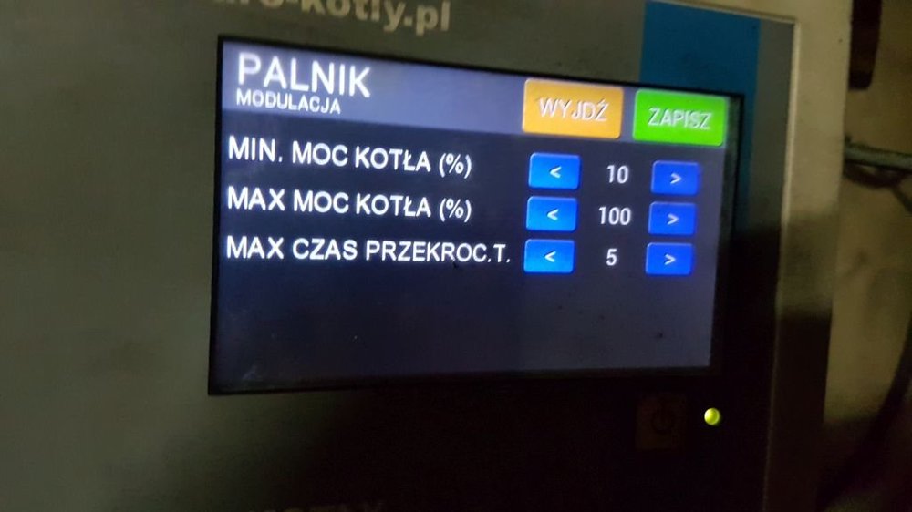

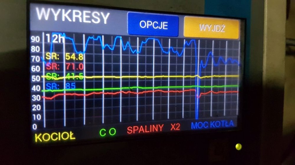

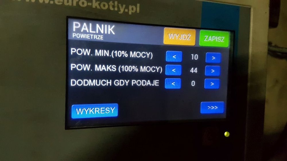

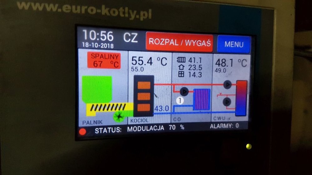

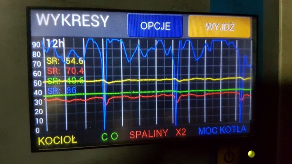

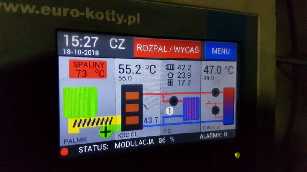

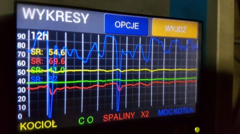

Witam, Pomóżcie wysterować eko z Wujka(ok 29) na palniku sv200. W zeszłym roku paliłem ekomiałem z Wesołej(24-26) z firmy KGM, opał całkiem przyjemny, jednak dosyć mocno się spiekał. Na ten sezon chciałem coś mniej problematycznego i wybór padł na ten eko, również ze względu na cenę(800 pln/t). Poniżej ustawienia: Moc kotła 8kw Potencjał jest wyliczony, ale obecnie jeszcze raz sprawdzam z dokładniejszą wagą, jutro będę wiedział dokładną wartość. Popiół po spaleniu 24 kg, objętościowo jest dużo(prawie połowa wiaderka) ale jest bardzo lekki. A tak się prezentują wykresy: Zdjęcie ze środy z godziny 22 Czwartek godz 11 Czwartek 15.30 Czwartek 23 I jestem trochę przerażony bo lepsze wyniki miałem na mieszance miału z groszkiem czeskim z brico przy temperaturach rzędu -4st. i nie wiem czy reklamować opał czy jednak jeszcze długa droga przede mną zanim ogarnę sterownik. Po zmniejszeniu kaloryczności palnik zaczyna wyrzucać niespalony węgiel w małej ilości ale jednak. Pzd

Możliwe żeby greenpal z pgg tak źle się palił. Temperatura znowu spadła, do 49 z 56 ale raczej z racji tworzenia się spieków wewnątrz sv200 i ograniczenia wylotu ognia. W tej chwili wygrzebałem z palnika kilka spieków i ogień odczuwalnie się zwiększył. Da radę coś z tym zrobić czy zostaje kupno innego opału i wymieszania? Pzd
